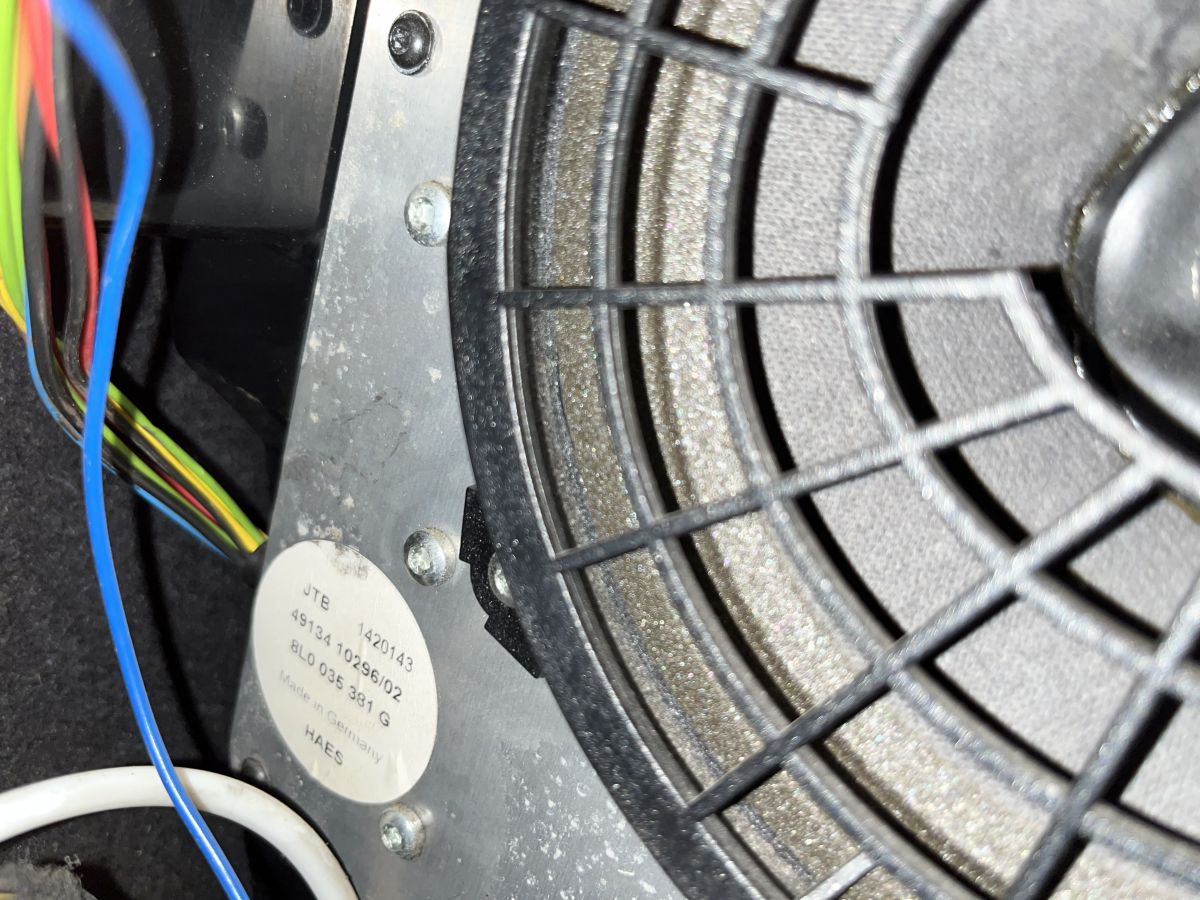

    Witam. Kupiłem skrzynię basową z zamontowanym głośnikiem do a3 8l. Problem w tym że po odpięciu fabrycznego suba tylne głośniki nie grają. Czy istnieje jakaś przejściówka/adapter by to zadzialało? Radio mam nie fabryczne alpine ida x100
    (Dodaje zdjęcie suba fabrycznego

    Tu przejściówka nic nie zdziała, w fabrycznym subie jest wzmacniacz który napędza suba i tylne głośniki, trzba przerobić instalację i podłączyć tylne głośniki bezpośrednio do radia (o ile nie są to wersje 2ochm,owe)
