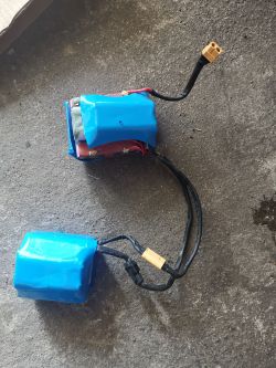

    Witam posiadam hoverboard Kawasaki kx-pro 10 baterie już są słabe, chce je wymienić, ale u mnie są 2 baterie połączone ze sobą i dopiero do deski a wszystkie sprzedawane baterie są pojedyncze czy jedna taka bateria będzie się normalnie ładować i działać?

  • #5 20650753
    woskimen
    Poziom 3  
    [img-0] Wymiana baterii w hoverboardzie Kawasaki kx-pro 10 - czy pojedyncza bateria zadziała?
    Dodałem zdjęcie, tam w jednej baterii jest balanser podobno.
  • #6 20651159
    slawko_k
    Poziom 35  
    Pojedyncza bateria zadziała ale deska będzie jeździć połowę (lub nawet mniej) czasu. Do tego szybciej się zużyje.
  • #7 20651253
    Kolobos
    Spec od komputerów
    @slawko_k nie bedzie, bo to takie same baterie, jedynie inaczej zapakowne. Zapewne ze wzgledu na limit miejsca w desce.
    I jedna i druga ma 36V 4,4Ah, widac to na allegro np. tutaj -> https://archiwum.allegro.pl/oferta/bateria-ho...asaki-36v-4-4ah-kx-pr010-0d-i12415438440.html
    Ta ze strony jest do KX-PRO10.0A, a autor ma pewnie KX-PR010.0D, w ktorej zapewne byly dwa pakiety.
    Mozna oczywiscie zamontowac inna, jak sie zmiesci, ale autor nie podal ani oznaczen, ani wymiarow, najlepiej oddac do jakiegos serwisu i niech to zrobia, szkoda sie meczyc.
