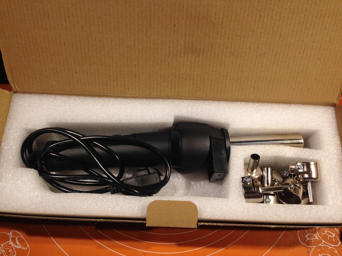

    Hot Air przychodzi do nas w pudełku z ekologicznej (bo szarej) tektury. Nie jest to duża ani ciężka paczka. Powiedziałbym nawet, ze podejrzanie lekka...
    Otwieramy i ...
    Kolba na gorące powietrze H-A - model, parametry, korzyści, nasadki, porównanie z innymi modelami

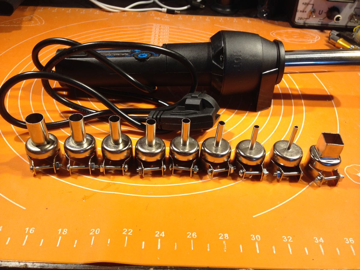

    ...Ulga... Nie jest pusto. W piance mości się nasza kolba H-A i dodatkowo kilka nasadek ograniczające do wymaganej wielkości pole nagrzewania. Jest nawet jedna nasadka do konkretnej obudowy (kwadratowy wylot) - jest to przypomnienie, że nasadki tego typu (specjalistyczne) można nabyć osobno - w kształcie i wielkości dopasowanej do konkretnego typu obudowy układu scalonego. Taka dopasowana nasadka jeszcze bardziej ogranicza zbędne grzanie elementów pobocznych układowi jaki musimy wymienić, a jednocześnie skraca czas potrzebny do stopienia cyny.
    W większości zastosowań amatorowi takie "wynalazki" potrzebne nie są - można sobie poradzić jedną z dysz/nasadek o okrągłym wylocie a jej średnicę dobieramy do wielkości elementu, ale to już są podstawy pracy z H-A jakie znać muszą wszyscy, którzy muszą układy SMD wymieniać/lutować.

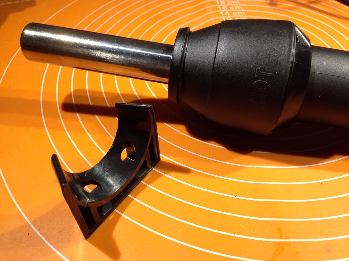

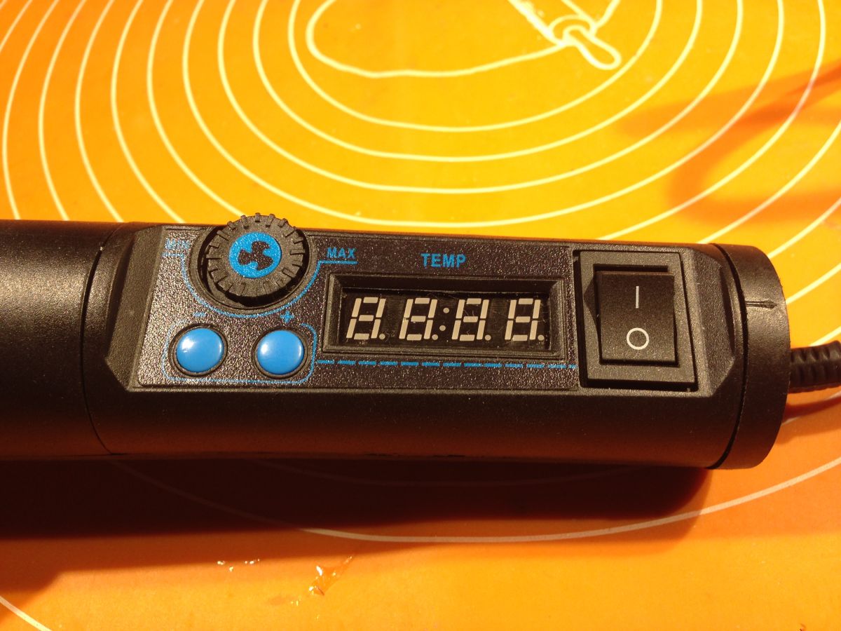

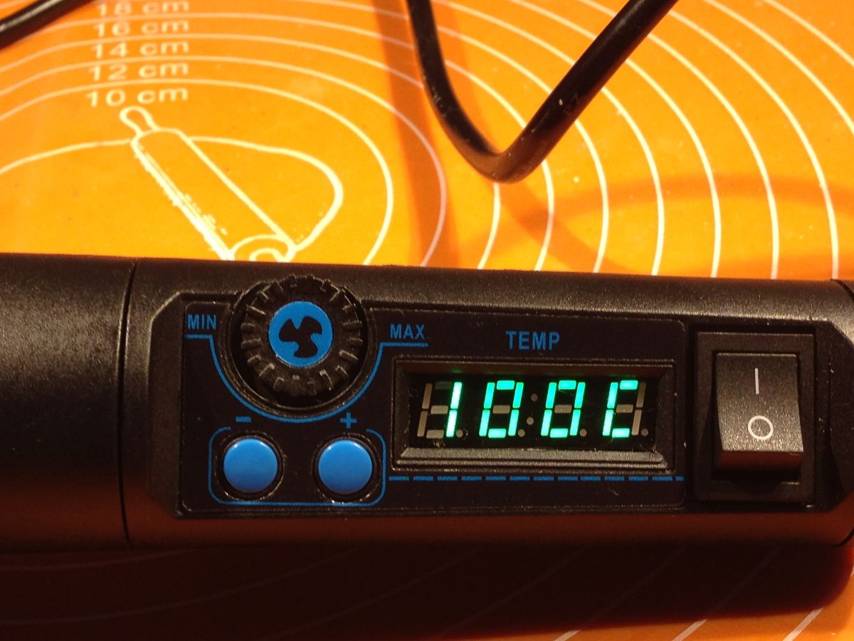

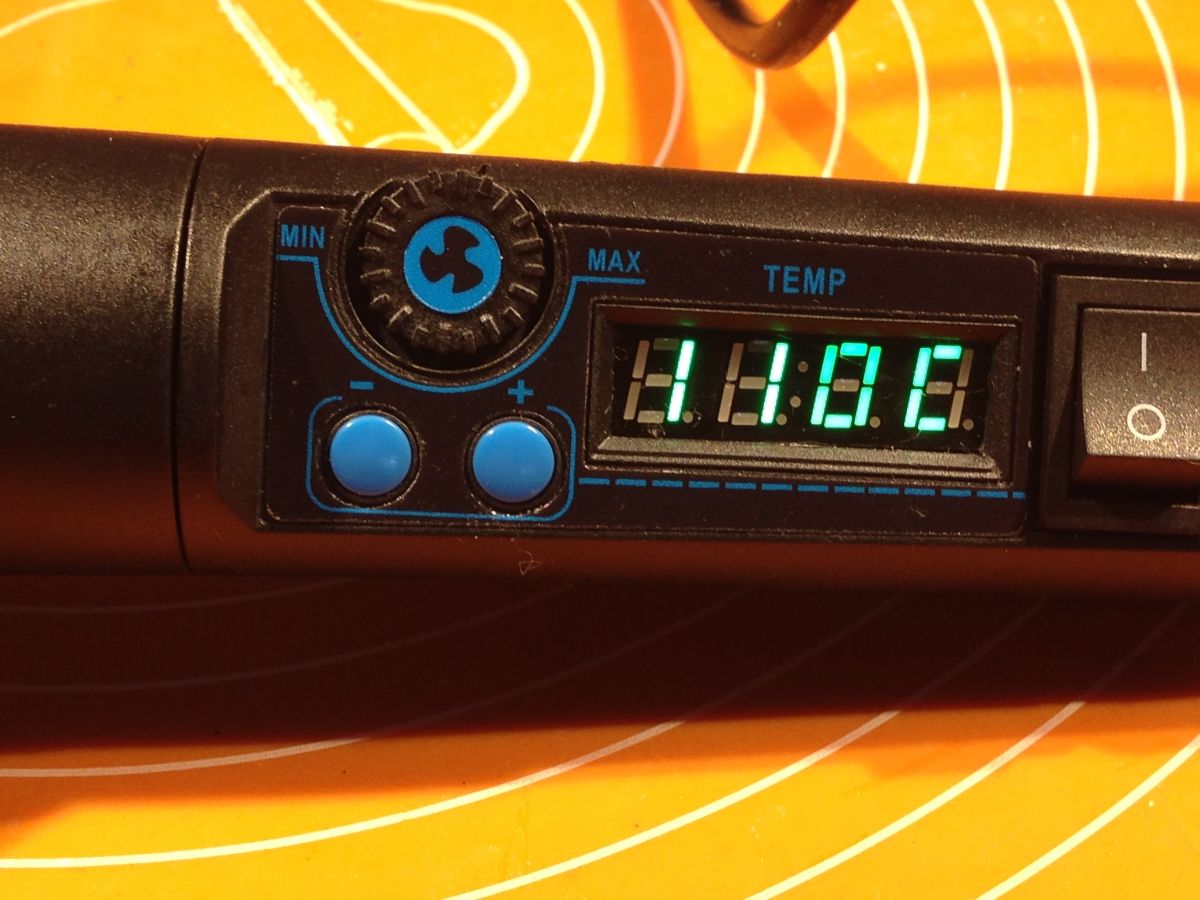

    Sama kolba, mimo że grubsza od "typowej" nie sprawia wrażenia zbyt masywnej/nieporęcznej. Do tego zgrabnie zaprojektowany mini pulpit nastawczy jest stosunkowo ergonomiczny a przy tym wygląda przyjaźnie. :)

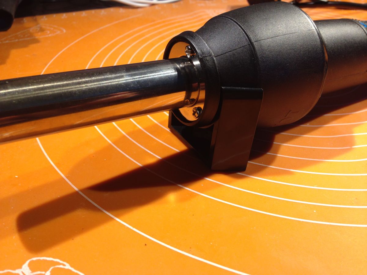

    Sama kolba ma w komplecie uchwyt zakładany "na wcisk" na górną część kolby, co umożliwia proste mocowanie kolby na czas gdy nie jest nam potrzebna a także gdy musimy na chwilę mieć wolne obie ręce. Osobiście przykręciłbym ten uchwyt do krawędzi półki nad pulpitem biurka - w takiej pozycji nie byłoby bowiem żadnego ryzyka, że nagrzeję coś czego nagrzać nie powinienem, a przy tym uchwyt na tyle pewnie trzyma kolbę, ze nie ma ryzyka, ze niespodziewanie wyląduje nam na głowie... Niestety - H-A nie jest moja, a Kolegi więc nie będę tego robić, a mój H-A DiY używany jest wraz z inną stacją (też DiY) w dodatku wykorzystywany jest sporadycznie na tyle, ze nie mam potrzeby kupować drugiego - mimo, że cena (uwzględniając możliwości i wygodę operowania) jest niezwykle kusząca.
    Kolba na gorące powietrze H-A - model, parametry, korzyści, nasadki, porównanie z innymi modelami Kolba na gorące powietrze H-A - model, parametry, korzyści, nasadki, porównanie z innymi modelami Kolba na gorące powietrze H-A - model, parametry, korzyści, nasadki, porównanie z innymi modelami

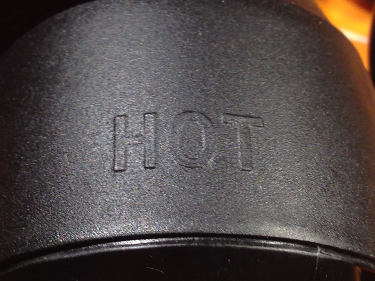

    Wyżej - wypomniany w tekście uchwyt/podstawka i ostrzeżenie umieszczone na górnej/grubszej części kolby o możliwości oparzenia.

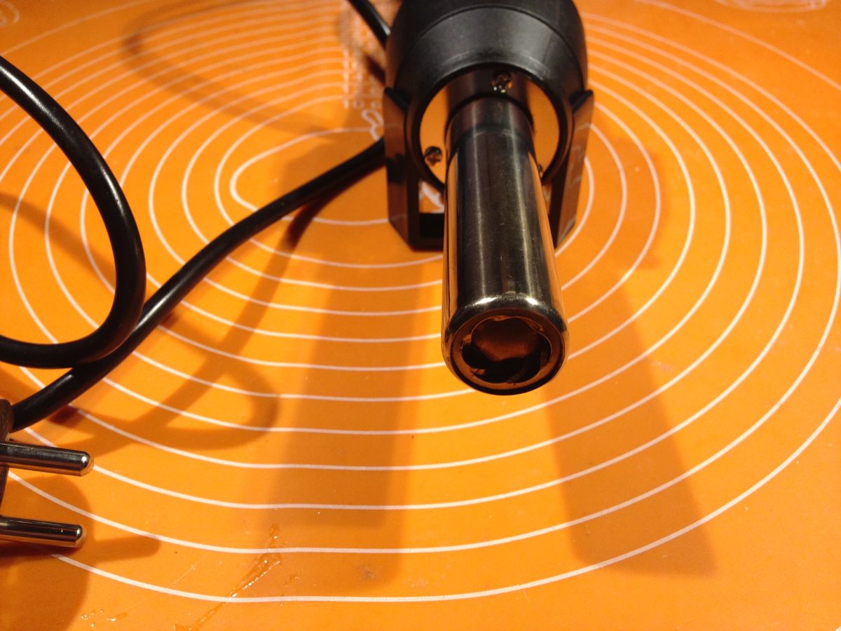

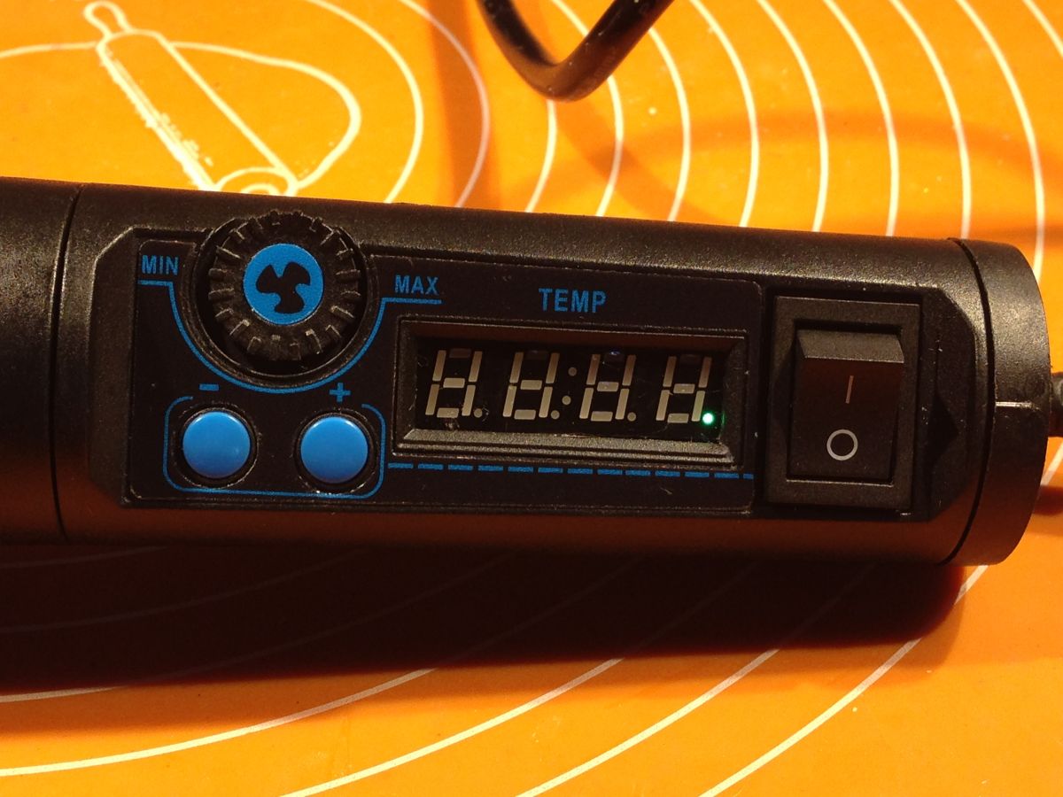

    ...i opisany wcześniej pulpit regulacyjny. I czytelny i łatwy w obsłudze. Sam wylot gorącego powietrza z kolby jest ograniczony w taki sposób by umożliwić precyzyjniejszą i bardziej stabilną w czasie temperaturę - w starszych H-A bywało tak, że histereza temperatury ustawionej była rzędu 20 *C - tu praktycznie nie zmienia się więcej niż o 2*C. Jest więc bardzo poprawnie.
    A czy nie wpływa to znacząco na uzyskiwane ciśnienie nadmuchu? W pewnym stopniu na pewno. Raz to wspomniana przesłona wylotu a dwa z racji na ograniczone wymiary kolby sama turbinka powietrzna też musi być mała. Jednak z tego co sprawdziłem nie wpływa to na samo działanie - po prostu trzeba się "naumieć" ustawiać nadmuch - po kilku próbach jest to do opanowania bez problemu.

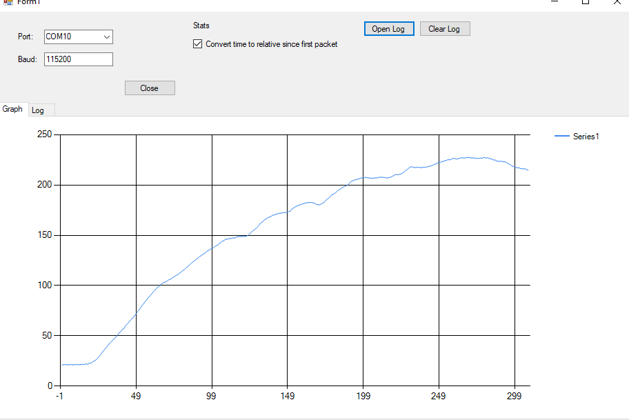

    Zrobiłem nawet pomiary:
    p.kaczmarek2 napisał:
    Próba pomiaru temperatury
    Nie mam dużego doświadczenia z hot air, ale i tak niezbyt mi się zgadzało to, że wszystkie operacje muszę robić przy ustawieniu największej temperatury, by w ogóle uzyskiwać jakieś sensowne rezultaty.
    Spróbowałem z tego powodu zweryfikować temperaturę na wyjściu za pomocą termopary z MAX6675 i Arduino.
    Oczywiście temperatura na grzanym elemencie to już co innego niż na wyjściu hot air, i tak dalej, postać rzeczy zmienia też pojemność cieplna tego co grzejemy (płyta z dużą wylewką masy i wielowarstwowa może długo się grzać), ale i tak lepsze takie pomiary niż żadne...
    Pierwsza próba - dmuchanie z bliskiej odległości na czujnik:

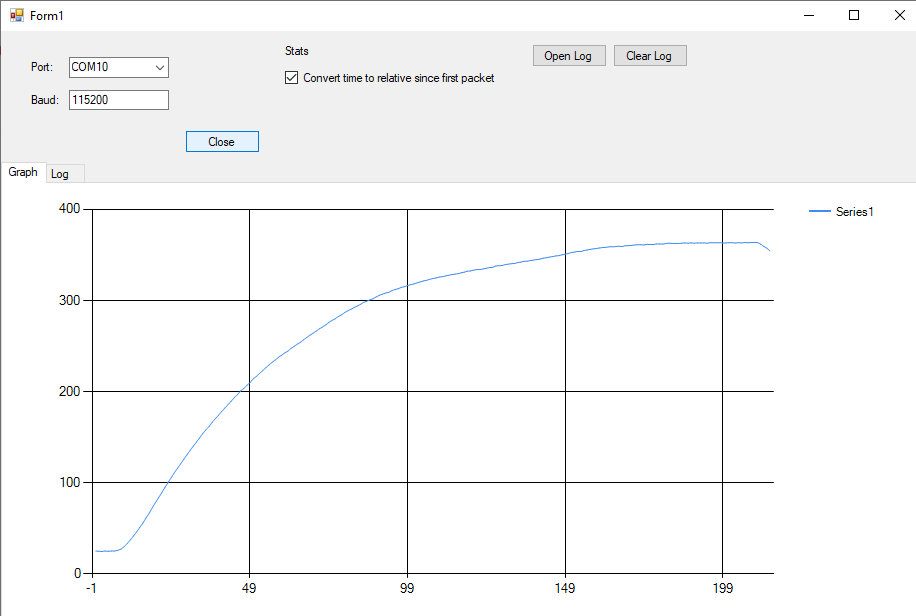

    Druga próba - czujnik praktycznie w dyszy hot air (ale bez zatykania tej dyszy):
    Na wyświetlaczu jest 480°C ale nawet bezpośrednio na wyjściu hot air przy długim grzaniu nie byłem w stanie zanotować więcej niż bodajże 375°C. Nie wiem w tej chwili gdzie ta stacja wykonuje ten pomiar tego 480°C i wiadomo, że na grzanym elemencie będzie mniej, ale i tak podejrzewam, że raczej jest to jedna ze znacznie słabszych stacji, no ale za taką cenę...
    Trochę eksperymentowałem z nadmuchem ale to wszystkie rezultaty, jakie udało mi się uzyskać.
    Jak macie lepsze pomysły co pomierzyć i sprawdzić to dajcie znać.
