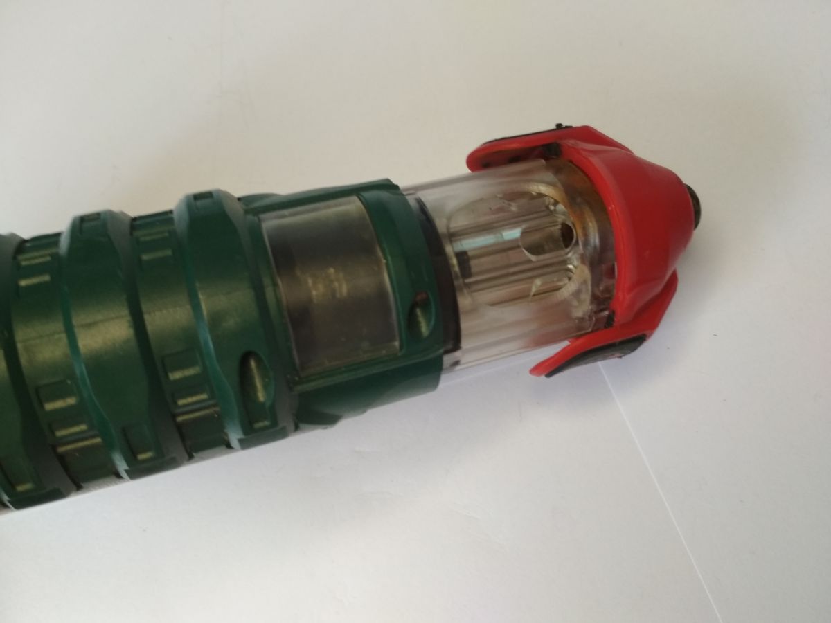

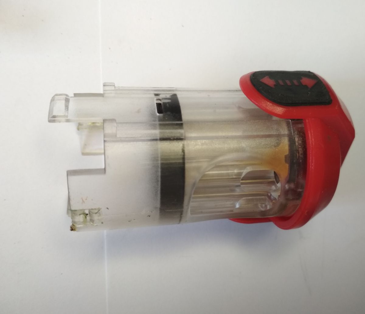

    Poniżej widać wysuwany, przeźroczysty magazynek w którym umieszczamy nasze bity.

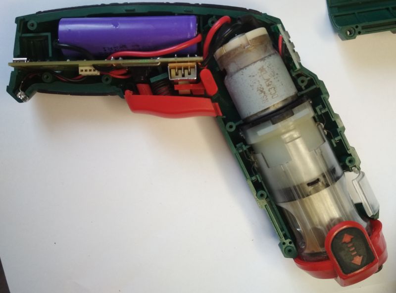

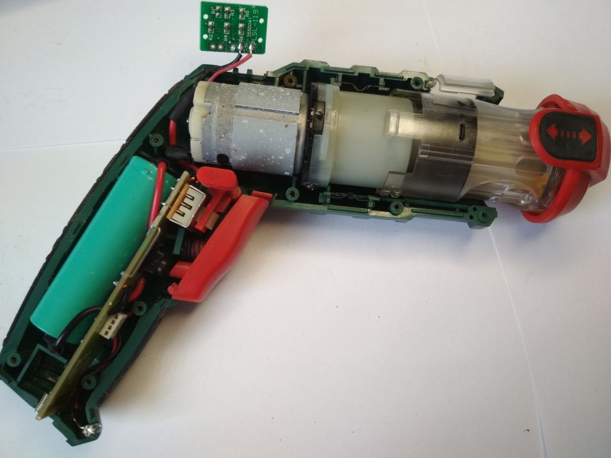

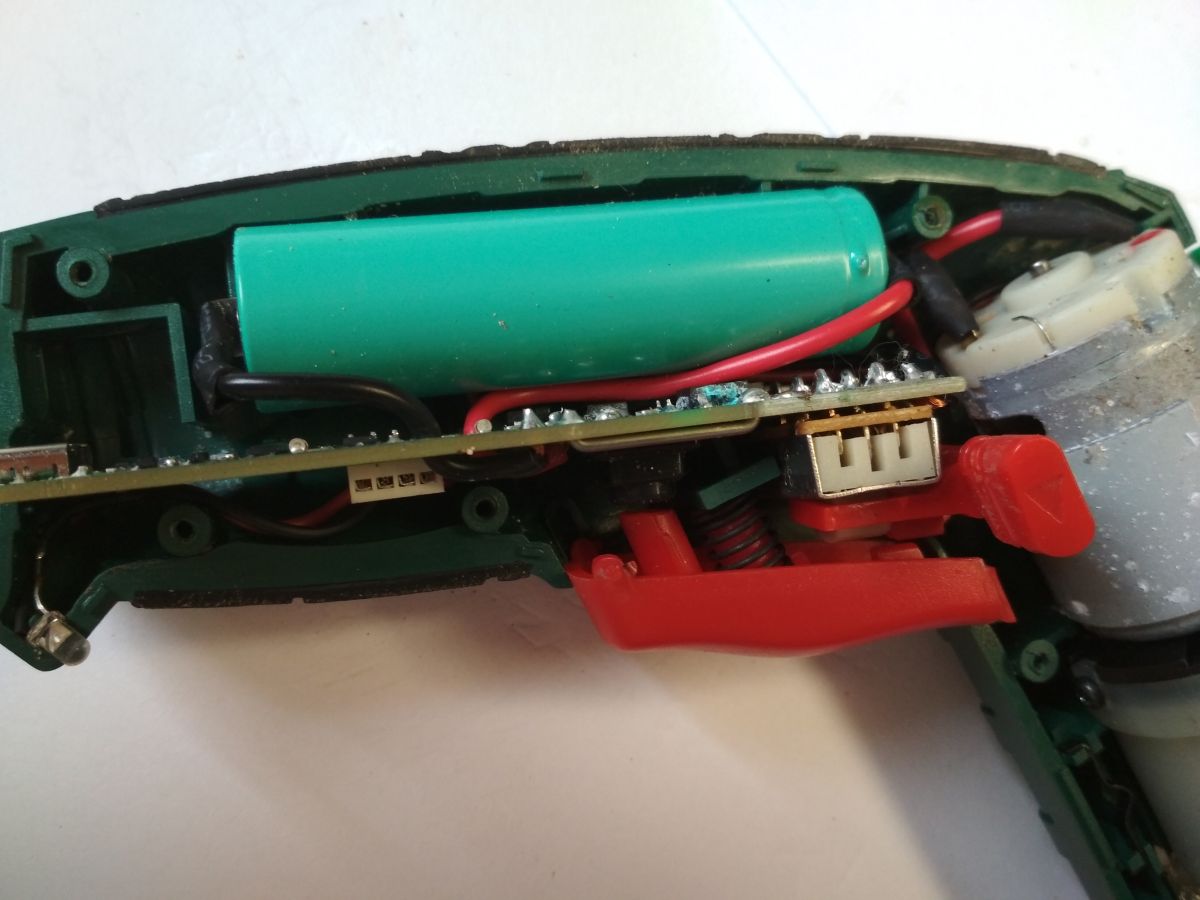

    Rozbiórka wkrętarki nie jest skomplikowana, po odkręceniu 10 wkrętów dostajemy się do środka.
    Wkrętarka Parkside Rapidfire 2.1 - sygnalizuje naładowanie ale nie działa, naprawa
    Niepokojące są te białe i żółte naloty, sugeruje to dostanie się wody. Miejmy nadzieje że to było tylko zawilgocenie a nie zalanie. ;)

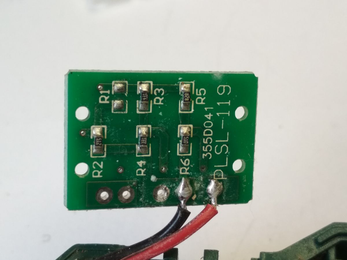

    Wskaźnik stanu akumulatora.

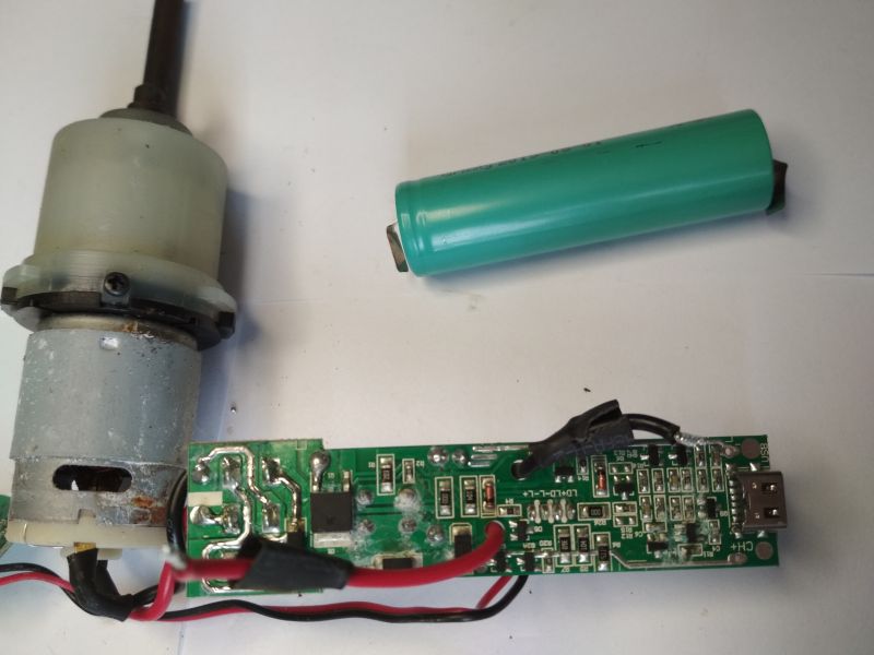

    Ogniwo 18650 i widoczne ślady "po kontakcie z wodą" na laminacie.

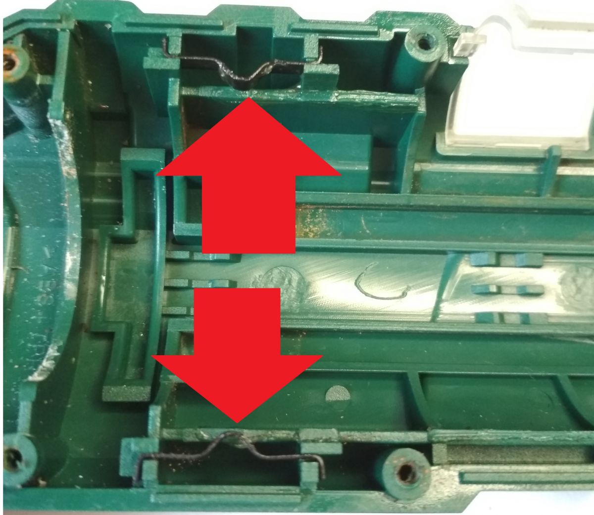

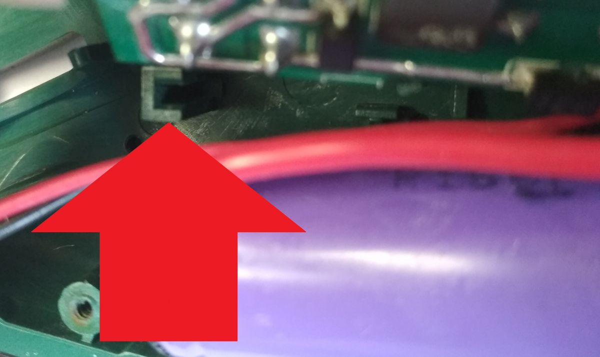

    Magazynek nam tutaj ewidentnie przeszkadza. Wyciągamy go. Dodatkowo widoczne dwie blaszki, sprężynki, służące do jego zatrzaskiwania w odpowiednim miejscu także. Łatwo mogłyby się zgubić.

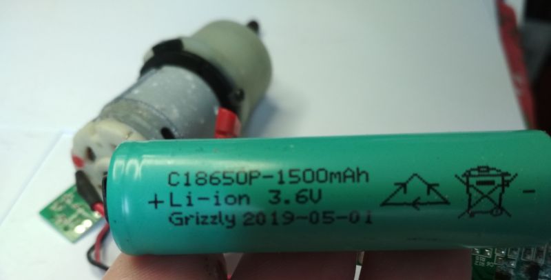

    Użyty tutaj akumulator 18650 to "coś takiego".
    Napis Grizzlly to nazwa producenta całego sprzętu. Czy on produkuje także Li-ion? Raczej wydaje mi się że inny przedsiębiorca je wytwarza a następnie umieszcza tylko odpowiedni napis. Pewności jednak nie ma i raczej trudno będzie dociec prawdy w tych produktach z kraju naszych chińskich przyjaciół. :) Dodatkowo grafika wykonana dosyć mizernie. Czy ten symbol trzech strzałek nie powinien wyglądać nieco inaczej? :) Nauczyłem się jednak nie oceniać "książki po okładce" więc na razie zostawiamy go w spokoju a przyjrzymy się naszej PCB, bo nie wygląda zbyt dobrze.

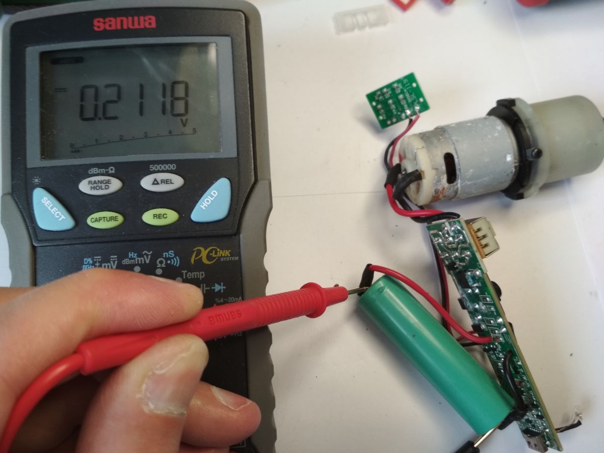

    Jak zawsze na początku każdorazowy rozpoczynamy od odłączenia źródła zasilania, tutaj takowym jest akumulator. Przed tym zabiegiem zmierzyłem jeszcze napięcie na nim.

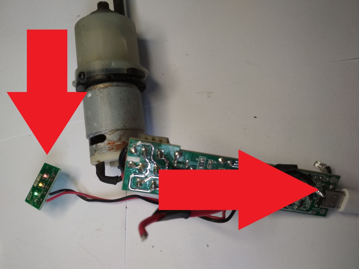

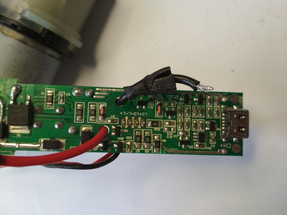

    0,2V - akumulator "martwy"! Dlaczego zatem układ wskazywał jego pełne naładowanie po podpięciu ładowarki? Teraz trzeba przyjrzeć się płytce, możliwe że to ona powoduje błędne wskazania a nawet rozładowuje ogniwo. Widoczne ślady kontaktu z wodą mogą tylko to potwierdzać...
    Tak wygląda.
    Po wyczyszczeniu jednak jest dużo lepiej, być może będzie jeszcze do odratowania.
    I dodatkowo widać, że po podpięciu ładowarki a bez akumulatora wskaźnik sygnalizuje jakoby pełne naładowanie.
    UWAGA! W przypadku naprawy uszkodzeń wywołanych zalaniem lub jakimkolwiek dostaniem się wody, wilgoci konieczne jest w pierwszej kolejności dokładne oczyszczenie całości płytki, przeglądnięciu/poprawy wszystkich podejrzanych lutów, wymianie niepewnie wyglądających komponentów, kontroli ścieżek, połączeń, przelotek - także tych niewidocznych, pod elementami. Potem należy dokładnie przetestować czy wszystko działa prawidłowo. Tutaj mamy do czynienia z akumulatorem Li-ion więc jakakolwiek usterka dodatkowo zwiększa niebezpieczeństwo. Jeżeli uszkodzenie po takim zalaniu jest poważniejsze warto odpuścić jakąkolwiek dalszą ingerencje.

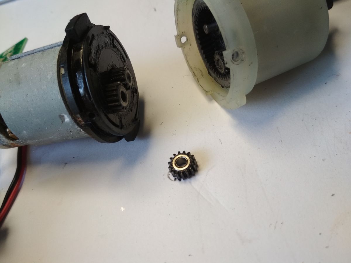

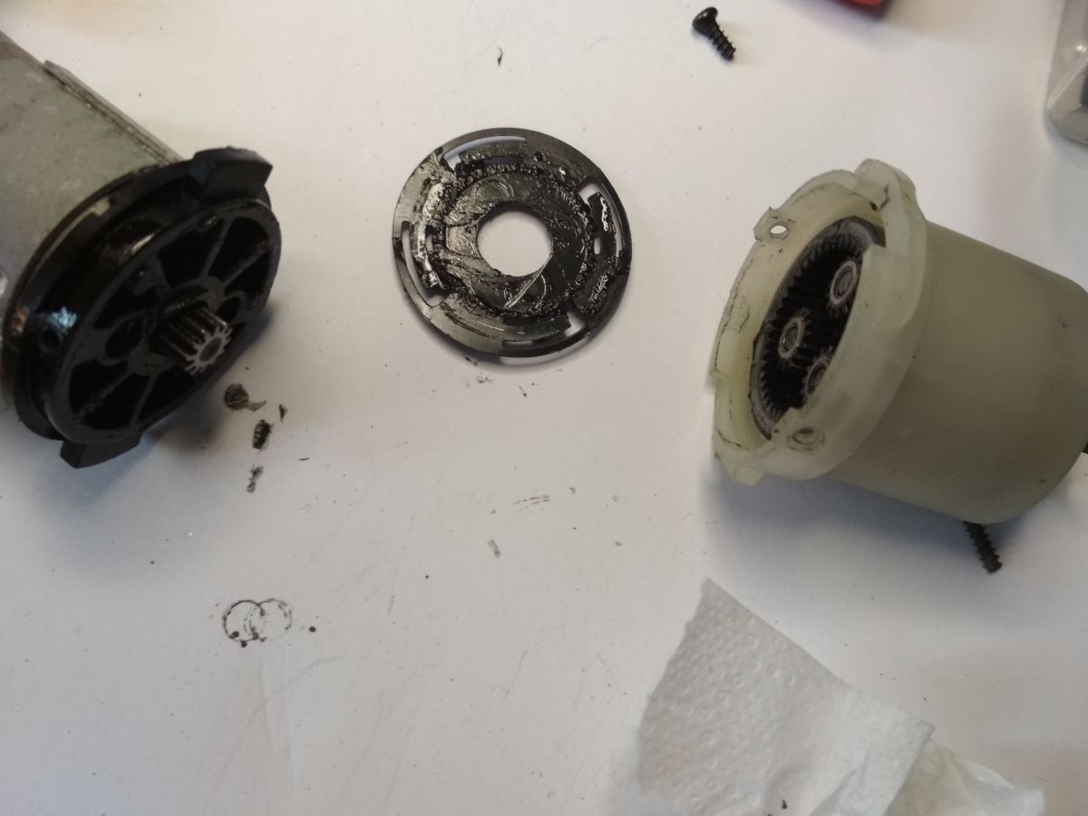

    Rzut oka jeszcze na przekładnie. Nie rozbierałem jej jednak w całości, nie wygląda źle.

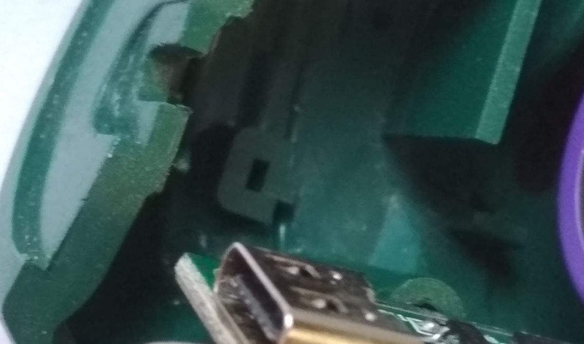

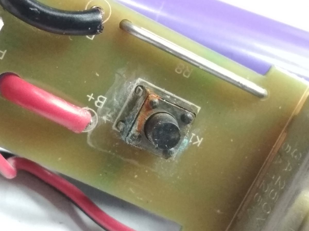

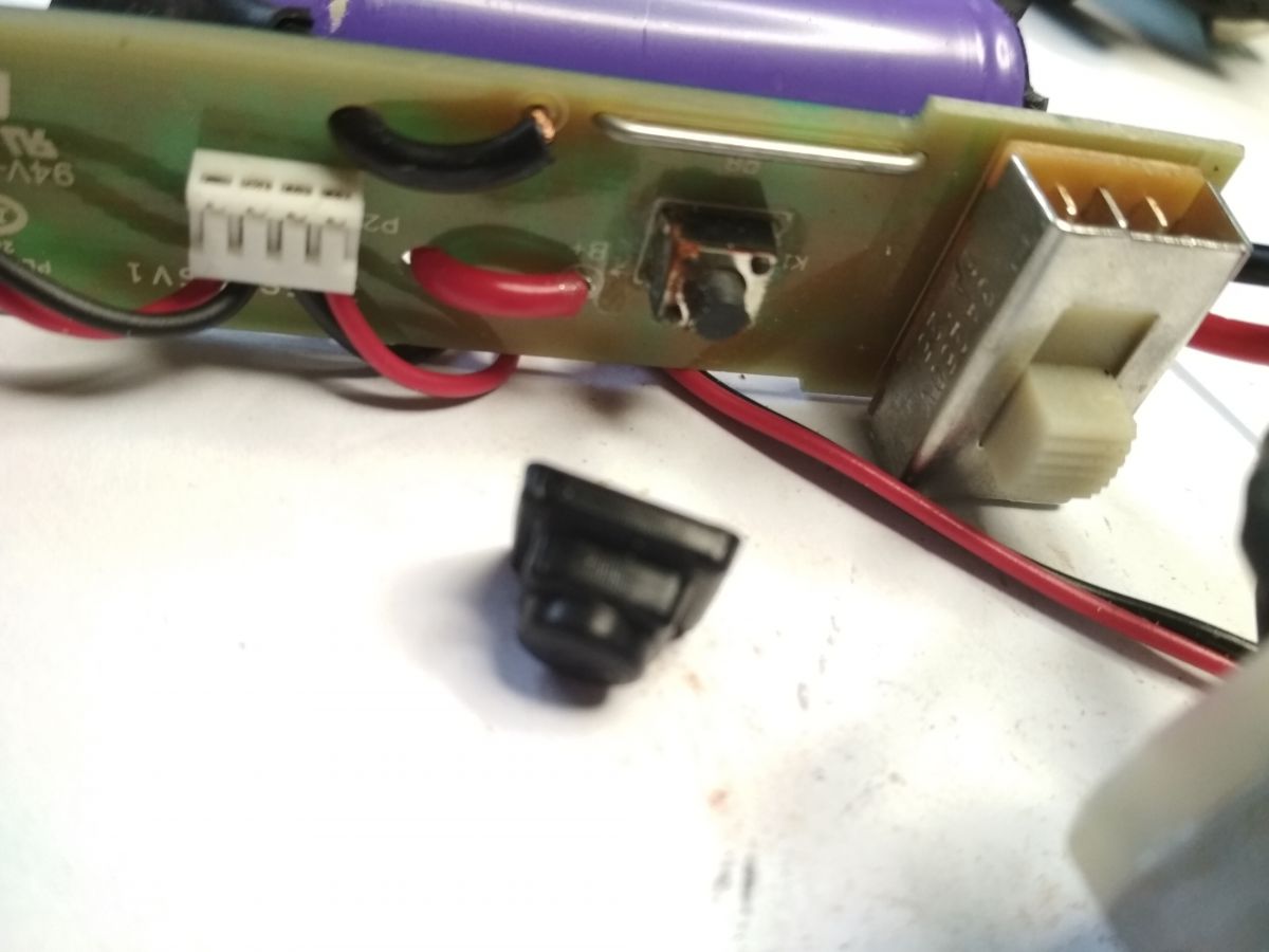

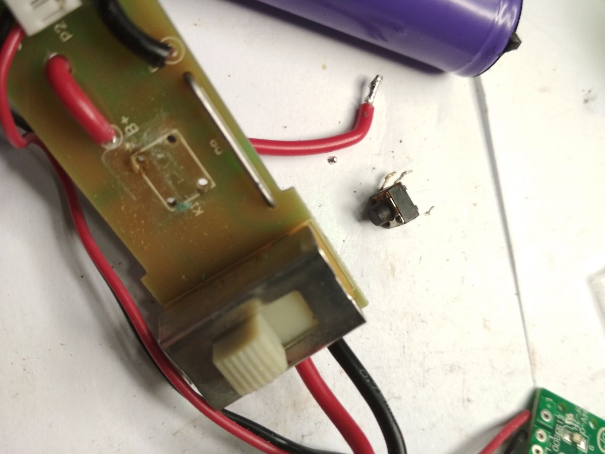

    W wyniku dostania się wody ucierpiał jeszcze przycisk załączania. Widoczny w przedniej części laminatu poniżej przełącznika obrotów. Znajduje się pod gumowym kapturkiem.
    Wkrętarka Parkside Rapidfire 2.1 - sygnalizuje naładowanie ale nie działa, naprawa Wkrętarka Parkside Rapidfire 2.1 - sygnalizuje naładowanie ale nie działa, naprawa
    Tak zachowuje się wkrętarka przy takim uszkodzeniu. Widać jak pod wpływem docisku przełącznika wskaźnik przygasa.
    Bezwzględnie do wymiany! A laminat do wyczyszczenia.

    Przy okazji sprzęt dostał mały upgrade poprzez zastosowanie nowego ogniwa 18650.
    Do tego typu sprzętu konieczne jest stosowanie akumulatorów wysokoprądowych.

  • #2 20649782
    noel200
    Sam napisałeś, że powinno się stosować akumulatory wysoko prądowe i to prawda, a włożyłeś za słaby. Max chwilowy 10A, Rw <60m.
  • #3 20649802
    tomybb
    Przyznam szczerze że lekko zaskoczyłeś mnie tym, ale faktycznie mają tyle. Pochodzą z pakietu od hulajnogi elektrycznej i tym się zasugerowałem. Nie upieram się żeby go tam zostawiać ale moim zdaniem trzeba by pomierzyć pobierane prądy przez to urządzenie. Przy naprawie mierzyłem tylko w stanie bez obciążenia i wychodziło w granicach 2-2,5A, ale pod obciążeniem będzie zdecydowanie więcej... Zastanawiam się też jakie parametry mogło mieć to fabryczne ogniwo...
