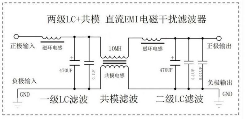

Przedstawiony filtr nie jest ideałem - z góry uprzedzam. Jest jednak idealny do prostych konstrukcji a przy okazji świetnie pasuje jako "pomoc naukowa" - wszystko widać i nawet schemat jest...

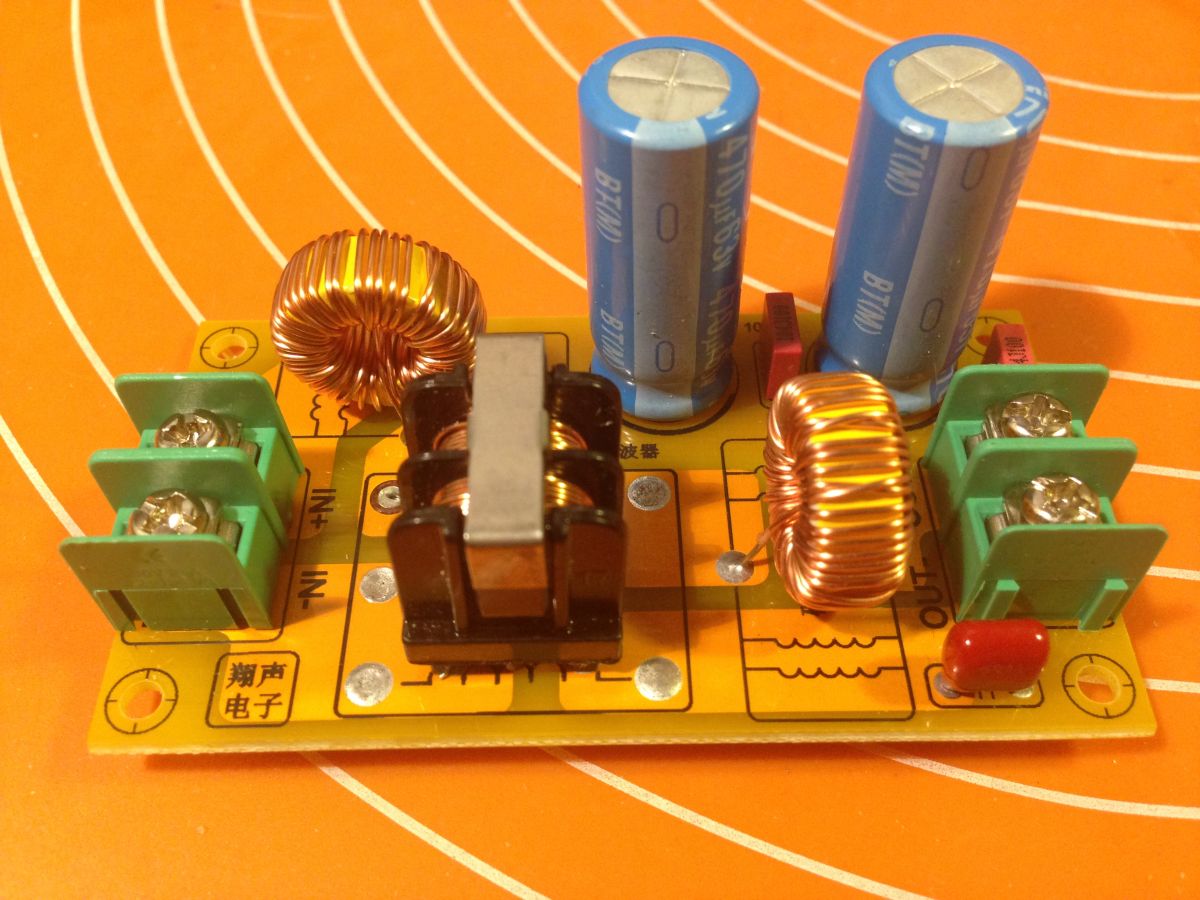

No właśnie schemat:
Jak widać kilka elementów jest... ale zbyt dużej komplikacji raczej nie ma.

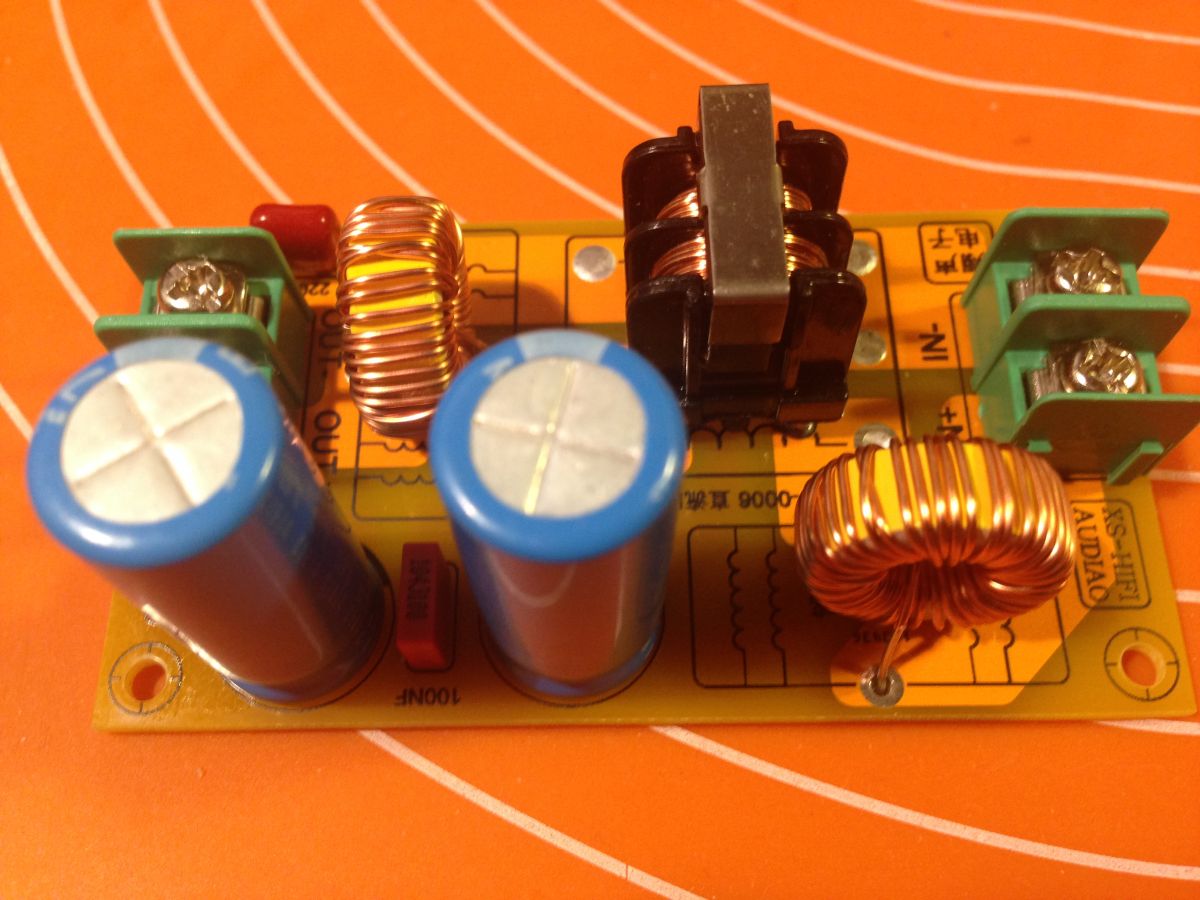

W realu wygląda to tak:
Płytka ma wymiary 78mm x 43mm i ok. 35mm wysokości. Duża nie jest, jednak pamiętać należy, że jest to płytka niejako "dodatkowa" i też zajmuje jakieś miejsce.
Poza tym producent przeznacza ją jako filtr zakłóceń występujących w zasilaniu samochodu (fabryczne radioodbiorniki i wzmacniacze dedykowane do samochodów mają już coś podobnego "na pokładzie" (wewnątrz obudowy), ten filtr ma być skierowany do amatorów chcących zbudować sprzęt grający do własnego "jeździdełka", a takich coraz więcej zaczyna się pojawiać. Myślę więc, że może się przydać.
A jak to działa?

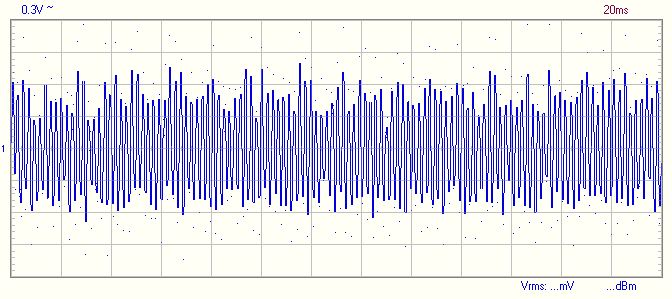

Z tym miałem pewny problem - nie posiadałem ani samochodu, ani wzmacniacza zbudowanego do takiego zastosowania, ani też warunków, by takowe wykonać. Udało mi się jednak zasymulować podobne w nieco pokrętny sposób, jednak otrzymany efekt powinien wystarczyć jako ilustracja problemu, o jakim pisałem. "Odwróciłem" niejako działanie:
Zamiast zasilacza impulsowego zastosowałem moduł wzmacniacza w klasie D (bez specjalnych filtrów na wyjściu, a tym bardziej wejściu zasilania), a za zasilanie tegoż posłużył mój zasilacz - w nim akurat zakłóceń tego typu nie ma - zbudowany na klasycznym układzie i transformatorze, więc można przyjąć, że "przezroczysty" co do zakłóceń, jakie mierzyłem. Wiem, że nie jest to najlepszy sposób, ale - niestety nie zaspokoję wymagań profesjonalistów i malkontentów, choć sprawdził się doskonale jako ilustracja.
Efekt to pomiary napięcia przed filtrem (od strony wzmacniacza jako źródła zakłóceń):

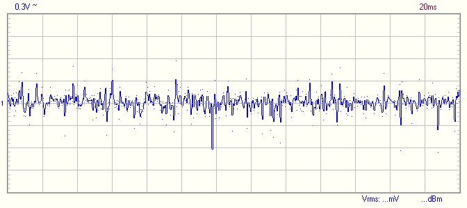

I po filtrze (czyli zakłócenia jakie wprowadza do zasilania wspomniany wzmacniacz w klasie D - obciążony tak, by prąd nie przekroczył dopuszczalnego prądu filtra - w tym wypadku 2A - gdzie z zasilaczem filtr był połączony ok. 50cm przewodami o przekroju 1mm²):
Wyjaśnienie:
Niższa częstotliwość to wpływ podanego sygnału na wzmacniacz. Jest ona "nałożona" na częstotliwość przełączania stopnia mocy wzmacniacza końcowego.
Jak widać - a widać - efekt jest dość spektakularny. Jak ma się to do praktyki? Chyba łatwo się domyślić.

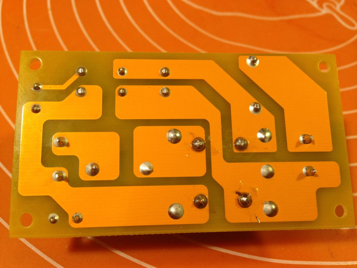

Sama płytka wykonana jest starannie - laminat dwustronny pola miedzi, przez które płynie prąd ma duże powierzchnie, zaciski połączeniowe (tym razem - patrz temat o separacji masy - https://www.elektroda.pl/rtvforum/topic3966012.html ) solidne, pozwalające na podłączenie dość grubych przewodów lub "widełek" zaciskanych na przewodach. Jedyne, do czego miałbym zastrzeżenia to brak kleju montażowego. W zastosowaniu, o jakim pisze producent - na marginesie; pozwolę sobie przytoczyć fragment:
To wręcz niezbędne wzmocnienie - szczególnie cewek filtrów nawiniętych na rdzeniach toroidalnych - oryginalnie (płytka dotarła jako zmontowany moduł) jedyne ich mocowanie to wyprowadzenia drutu nawojowego - dość cienkiego, bo ok. 0,6mm. Przy drganiach oderwie się na pewno szybciej, niż by trwał montaż filtru we wzmacniaczu DiY przeznaczonego do samochodu...
Można to jednak w prosty sposób "naprawić" za pomocą kleju silikonowego z tubki, a nawet popularnego "termogluta" - kleju na gorąco. W razie czego - zalecam zastosowanie jednego ze sposobów.
Aha - płytka jest uniwersalna - na tej samej producent montuje filtry na różne prądy, a więc i do innych elementów (szczególnie indukcyjnych).
No i na koniec moja wada tego filtra... cena. Jak za kilka elementów tego typu wydaje się być nieco wygórowana - zdolny amator może mieć wszystkie elementy w cenie złomowanego zasilacza komputerowego... Zdaję sobie sprawę jednak, że nie każdy "Młody Zdolny" byłby w stanie obliczyć potrzebne indukcyjności, a i ze zdobyciem odpowiedniego zasilacza może być niewielki problem.
Tak czy inaczej - dla zainteresowanych - jest coś takiego do dostania gotowe, a w dodatku są też i na różne prądy; czyli "do wyboru, do koloru".
