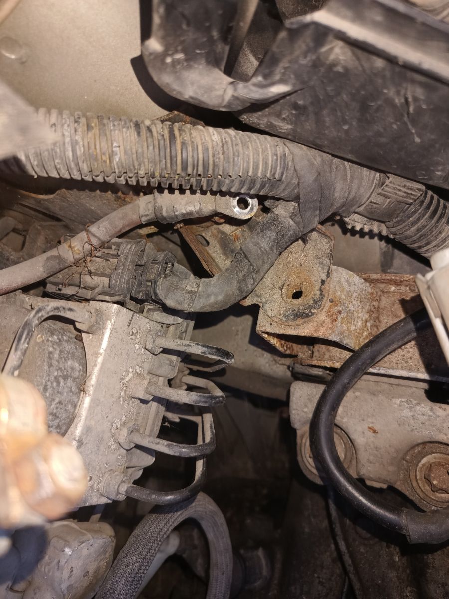

    Po zapaleniu silnika, Peugot biper, wydobywać się zaczął dym z okolicy lewego koła.
    Po zgaszeniu, jeszcze przed odłączeniem akumulatora przestał.
    Teraz nie ma go wcale.

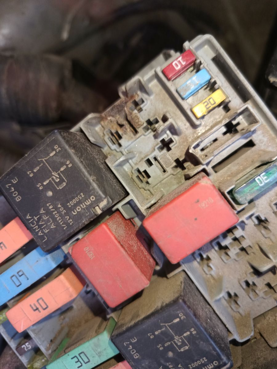

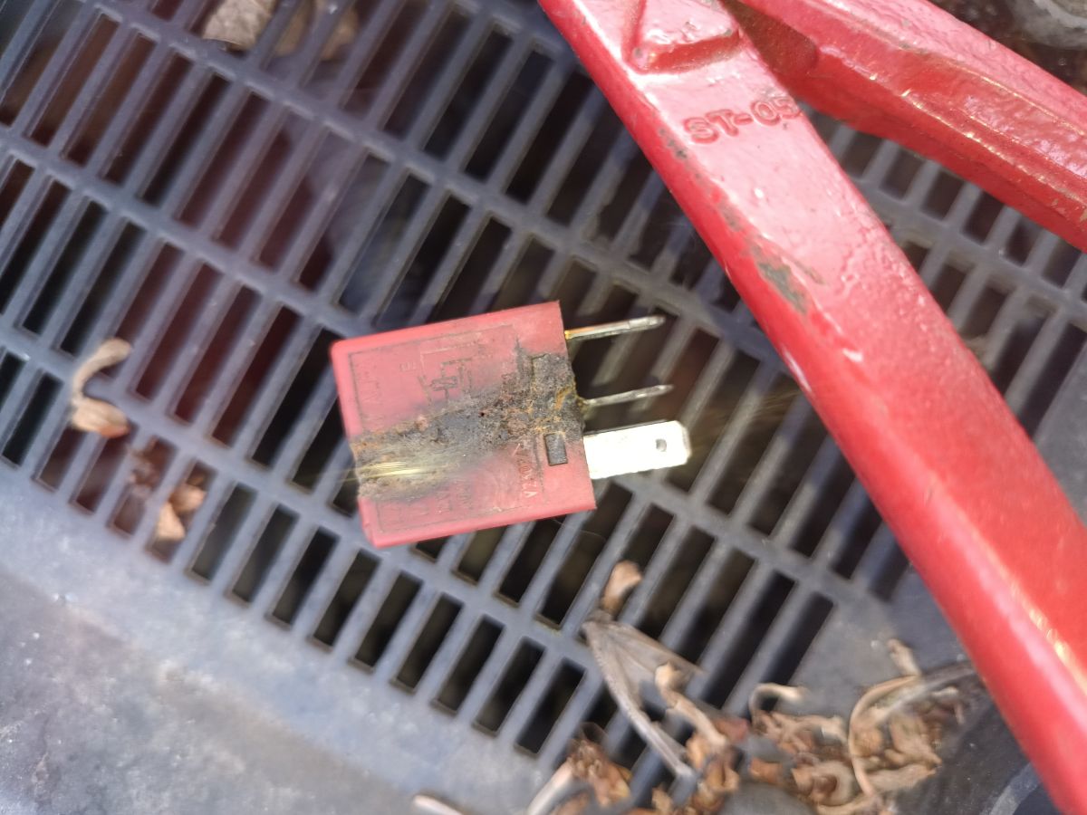

    Po rozebraniu puszki z bezpiecznikami:
    Przypalony przekaźnik i gniazdo
    Przewód pod puszka, ten do ABS jakiś przypalony.
    Czy ktoś miał taki przypadek?
    Nie znalazłem nigdzie opisu przekaźników, bezpieczników tak.

    Na dzień dzisiejszy, mały sklepik dobrał mi jakiś używany przekaźnik, zapala, nie smaży i pracuje raczej prawidłowo. Jak się ogarnę z innymi sprawami to jadę do elektryka.
    Gorszy problem się zrobił z zapchanym układem wydechowym i zasilającym. Samochód przez rok miał średnia prędkość 19 km/h więc cały się pozapychal i brak mocy. Doblo1 z silnikiem 1,9 JTD sobie radził, Peugot chyba mniej odporny, albo nowszy silnik.

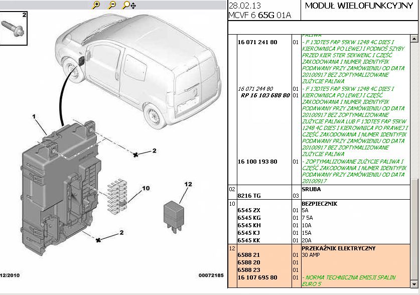

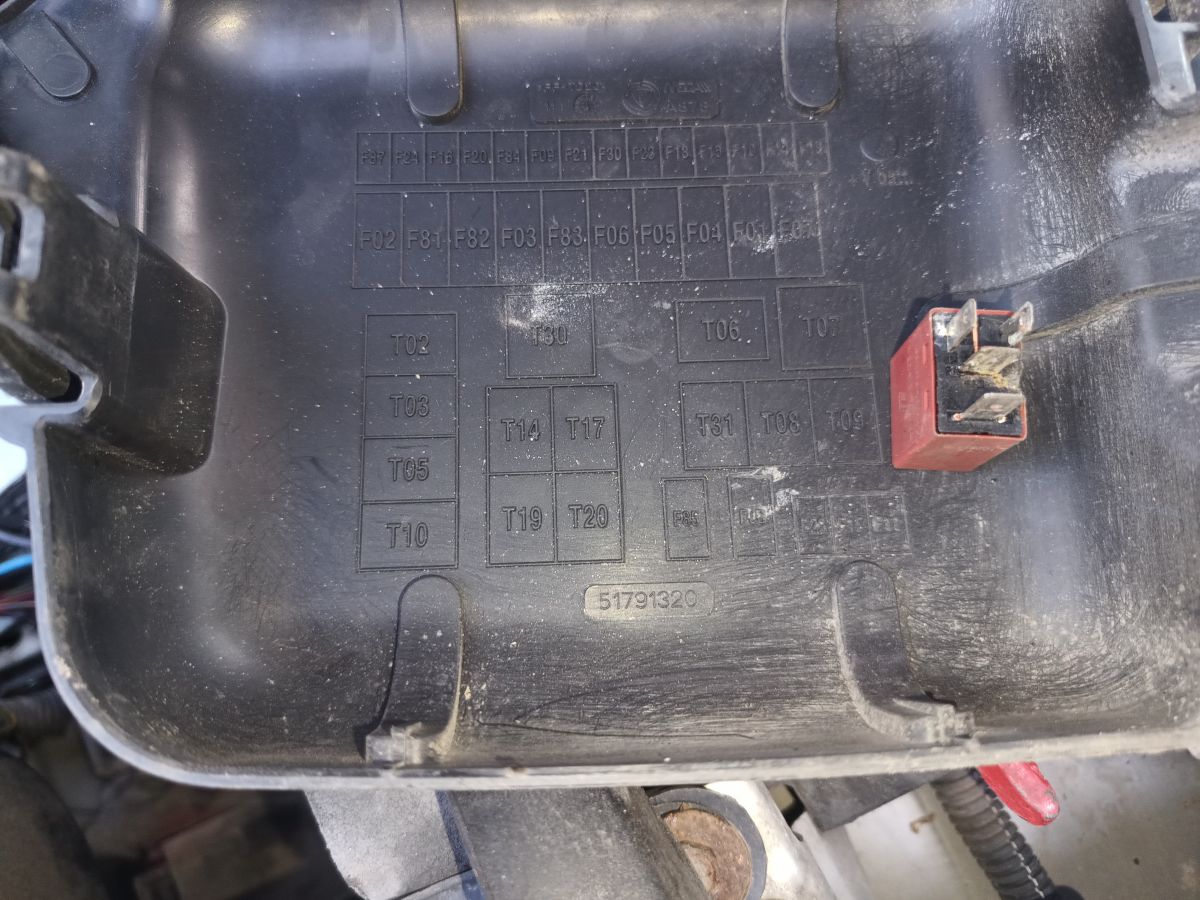

    W sprawie tego przekaźnika dzwoniłem do sieciówek z autoczesciami, nikt mi nie dobrał przekaźnika i nikt nie umiał powiedzieć co to za przekaźnik.
    #4 20712713
    artur.heise
    T02 przekaznik swiatel drogowych
    T03 przekaznik sygnalu dzwiekowego
    T05 przekaznik sprezarki klimatyzacji
    T06 przekaznik moto-wentylatora jedno i dwubiegowego
    T07 przekaznik opornosci dwubiegowej moto-wentylatora
    T08 przekaznik silnika dmuchawy klimatyzacji
    T09 przekaznik glówny kalkulatora sterujacego silnikiem
    T10 przekaznik pompy - wskaznika poziomu paliwa
    T14 przekaznik reflektorów przeciwmgielnych
    T17
    T19 przekaznik szyb tylnych ogrzewanych - Przekaznik lusterek podgrzewanych
    T20 przekaznik zakazu rozruchu w przypadku mechanicznej sterowanej skrzyni biegów
    T30
    T31 przekaznik gniazdka pradu/zapalniczki/siedzen ogrzewanych
