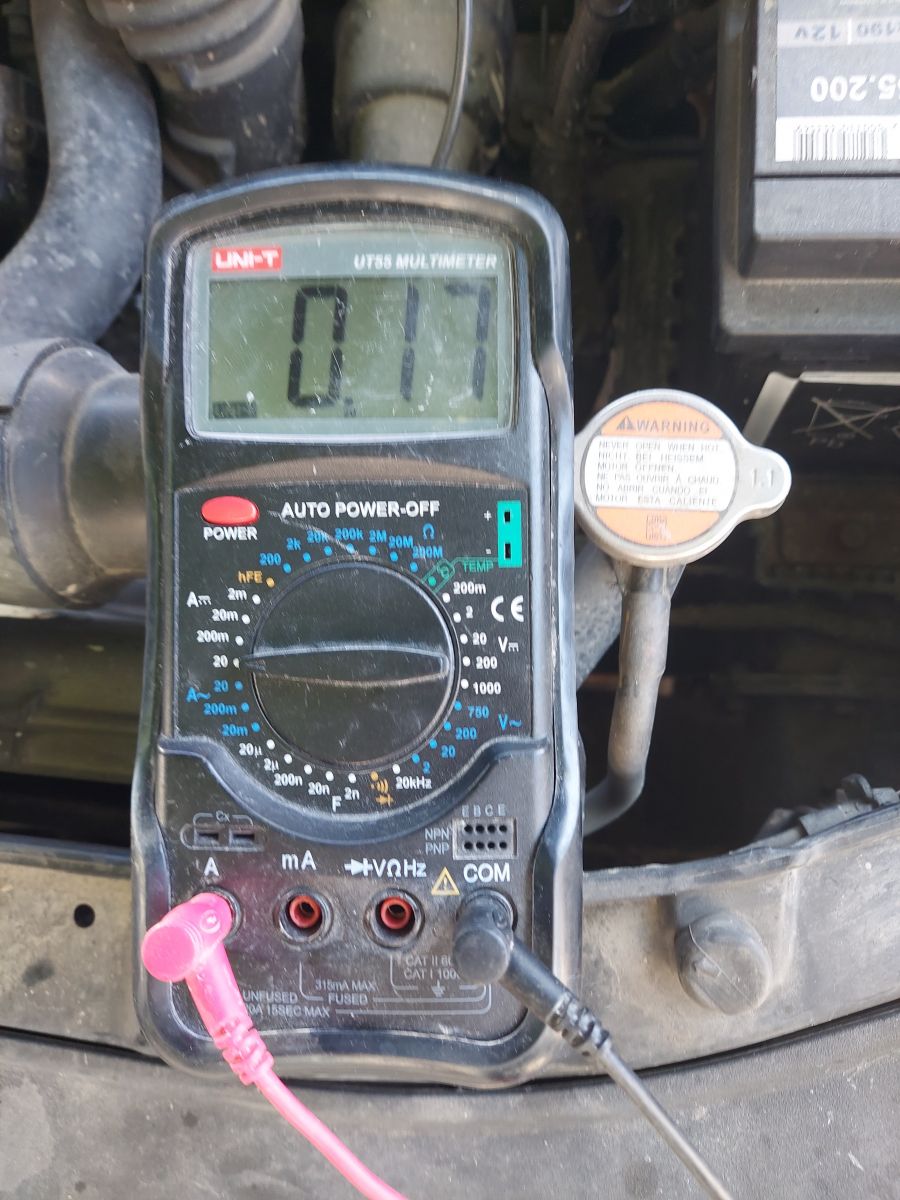

    Witajcie , w ciągu ostatnich 3 tygodni już 2 razy padł mi akumulator który nie ma nawet roku. Wczoraj sprawdziłem ładowanie jest ok i zdziwił mnie pobór w trakcie jak samochód jest wyłączony i zamknięte ma wszystkie drzwi. Wychodzi ok 170mA.
    Odłączyłem centralkę zamster plus i pobór spadł do 160mA, następnie zauważyłem ze jak wyjmie bezpiecznik ROOM LP to pobór spada do 0.
    Odłączyłem zatem wszystkie 3 lampy (nad siedzeniami, w schowku i w bagażniku) i dalej jest taki sam pobór ok 160mA.
    Czy macie jeszcze jakieś inne pomysły ?

    Po jakim czasie od zamknięcia auta jest ten pobór?

    zrobiłem nawet taki test że zostawiłem klapę przednia otwartą, zostawiłem auto na ponad 1h wróciłem i pobór dalej ten sam. A potwierdza to fakt że ostatnio już dwa razy musiałem ładować akumulator.

    "ROOM LP - Lampa do bagażnika, Lampa kopułkowa, Lampa mapowa, Zegar cyfrowy" sprawdzone już
    Ktoś mi napisał na forum mojego modelu samochodu takie coś: Mi akumulator rozładowywał zamek klapy bagażnika. Ostatnio średnio co miesiąc miałam całkiem rozładowany . A akumulator kupiony w październiku .Jeden z pinów w wtyczce był zardzewiały . Elektromechanik wyczyścił,zasilikonowal żeby się nigdzie woda nie wdała i narazie jest ok. Mowil ,że mogą też brać prąd klamki w drzwiach ,ale zaczął od bagażnika i od razu trafił 🤷 Także idę sprawdzić.
    Edit: odłączyłem elektro zamek w tylnej klapie niestety dalej to samo.
