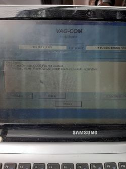

Błąd 00301 i p1503 35-10 w Ibizie 6l - kontrolka ABS i problemy z dekodowaniem plików

    Opis tego to jakiś dramat ,czym to podpinane?
    Pierwszy to normalnie :00301 - ABS Return Flow Pump (V39)
    a drugi to 17911/P1503 - Load signal from Alternator Term. DF: Range/Performance / Implausible Signal
    Ze szklanej kuli wyszło mi by sprawdzić bezp blaszkowy na akumulatorze a drugi błąd do sprawdzenia napięcie ładowania alternator lub jego okablowanie. Te kule są strasznie drogie także doceń to.

    NIe wiem czy dalej sens pisać? Jak masz błąd pompy to trzeba sprawdzić zasilanie od bezpiecznika (ŻARÓWKĄ) do samego złącza pompy ABS. NIe wystarczy obejrzeć na łoko blaszki. To samo z masami przy pompie ABS. A drugi błąd napisałem czego może dotyczyć. Nie wklejaj już tych głupot tylko działaj.
