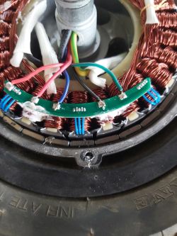

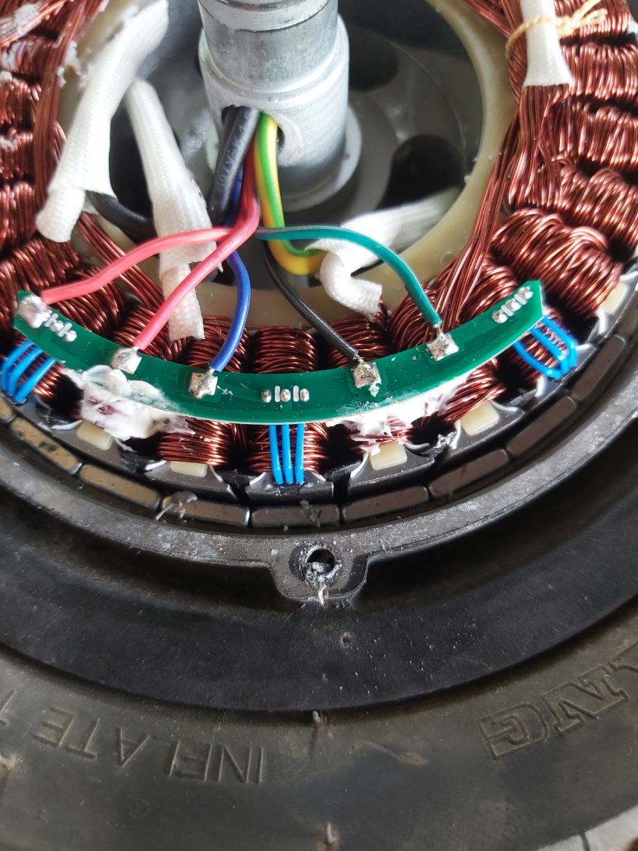

    Składam hulajnogę kupiłem silnik bez czujników halla.
    Ponieważ nie chciało to działać z moim sterownikiem zamontowałem czujniki halla do koła.
    Hulajnoga: Nie działają czujniki Halla po zamontowaniu do koła, sterownik Brainpower 866c-6
    I dalej nie działa .
    Wszystkie przewody podłączone prawidłowo,
    czujniki halla to 3X 41F ( wszystkie ok sprawdzone ) Hulajnoga: Nie działają czujniki Halla po zamontowaniu do koła, sterownik Brainpower 866c-6
    Na wyjściu z sterownika jest +5 na czarnym i czerwonym ( zasilanie czujników)
    ale na zielonym, żółtym, i niebieskim również jest 5V czy tak powinno być ?
    ale po podłączeniu czujników halla znika napięcie na jednym halli.
    sterownik to Brainpower 866c-6
    Dodam jeszcze że po złączeniu zielonych przewodów ( tych do nauki kierunków obrotów koła) koło się kręci
