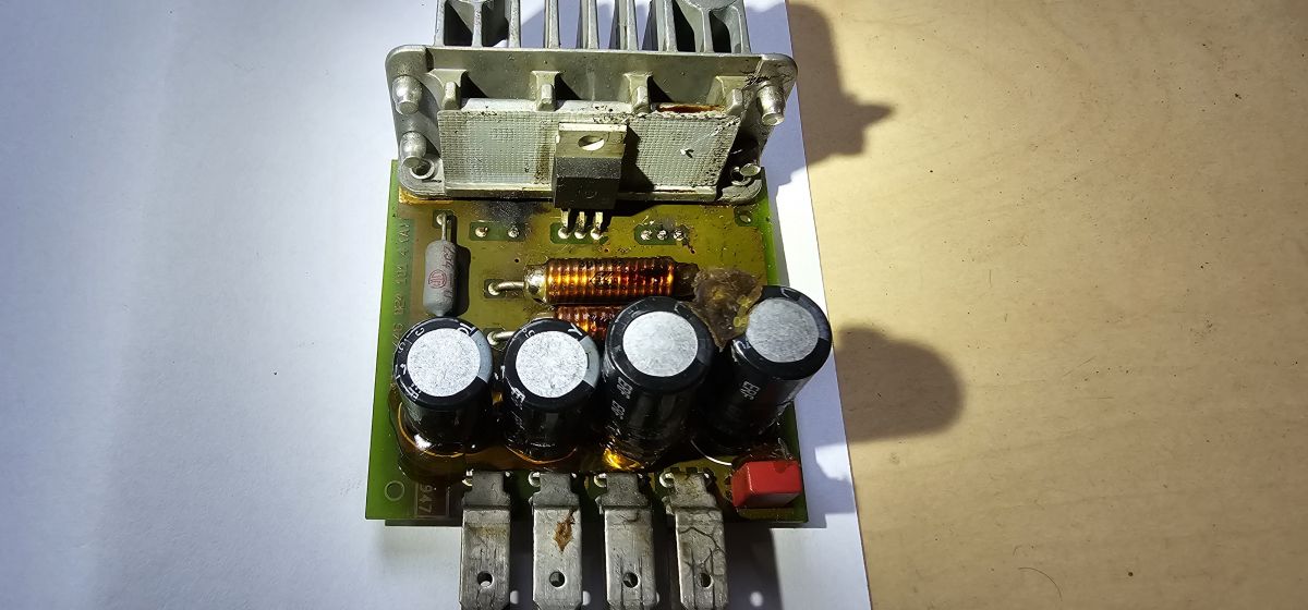

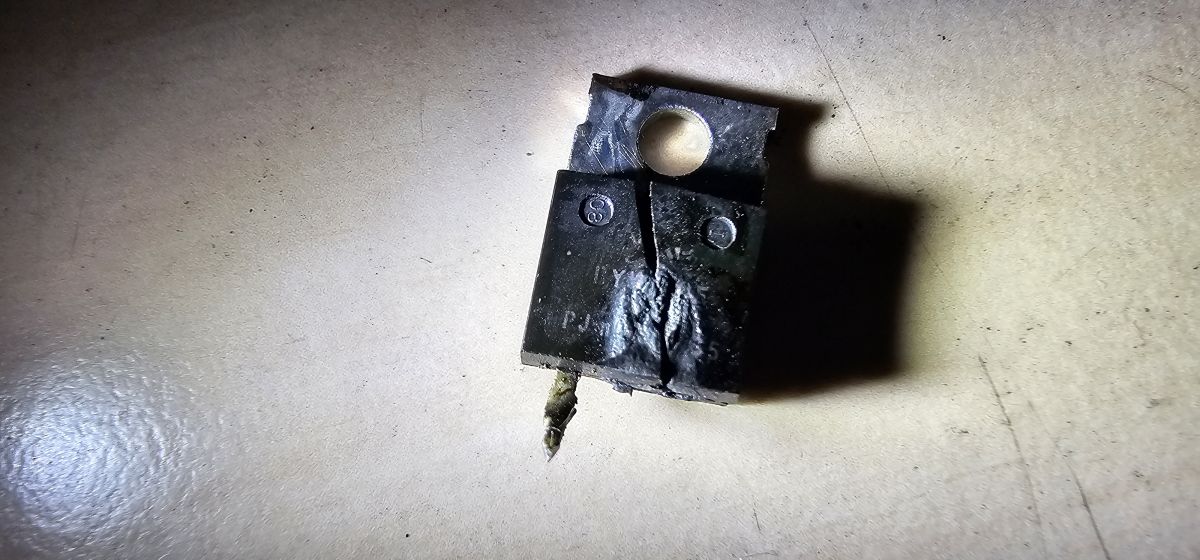

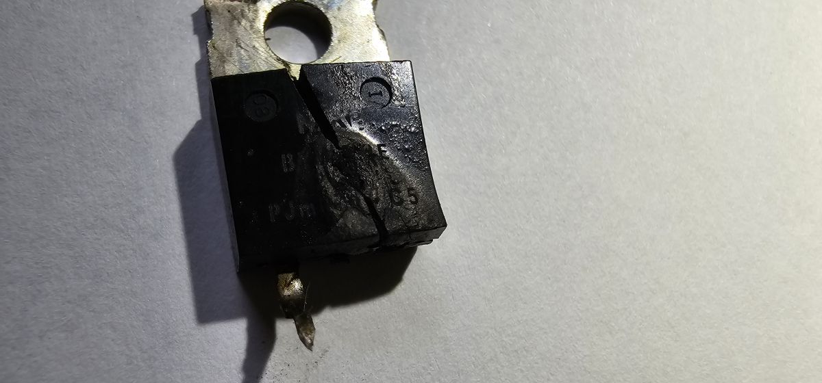

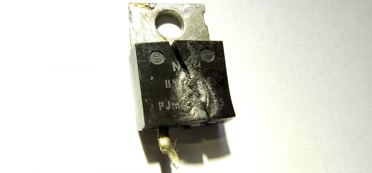

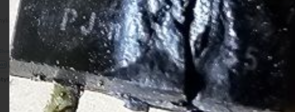

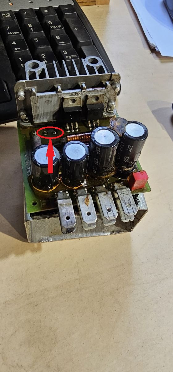

    Dzien dobry.
    Prosiłbym o pomoc w identyfikacji elementu. Jest to sterownik wentylatora nadmuchu wewnątrz pojazdu w autobusie autosan. Sterownik firmy wabco. Uszkodzony element ma dwie nóżki i łączy prawdopodobnie wentylator z plusem.
    Identyfikacja uszkodzonego elementu sterownika wentylatora Wabco w autobusie Autosan Identyfikacja uszkodzonego elementu sterownika wentylatora Wabco w autobusie Autosan

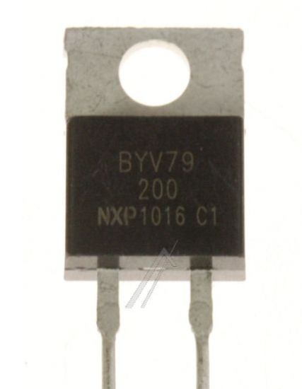

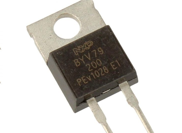

    DiZMar

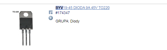

    Jest to dioda serii BYV. Możliwe, że ta.
    Identyfikacja uszkodzonego elementu sterownika wentylatora Wabco w autobusie Autosan Identyfikacja uszkodzonego elementu sterownika wentylatora Wabco w autobusie Autosan Identyfikacja uszkodzonego elementu sterownika wentylatora Wabco w autobusie Autosan
    #3 20653061
    piotrekwoj1
    Strzelam ale to będzie dioda np. BY229/BY329. Trzeba by określić chociaż przybliżony prąd.

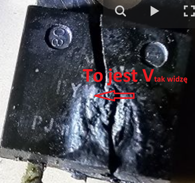

    Wg mnie seria BYVxx a nie BYxxx (gdzie x to cyfra) jak widać na załączonym obrazku.

    DiZMar napisał:
    Wg mnie seria BYVxx
    Na prawo od tego upalenia, widać chyba 5 (w jednej linii z BYV, bo niżej jest drugie 5). To może zawężać krąg poszukiwań.
  • #6 20653099
    DiZMar
    Fakt, że ostatnia cyfra typu to 5.
    Natomiast ta dolna linia
    Nie ma nic wspólnego z typem. Raczej oznaczenie produkcyje. Odczytanie nie pomoże w identyfikacji.

  • #8 20653112
    DiZMar
    balonika3 napisał:
    przeczytaj jeszcze raz mój post
    Poprawiłem swój post nim zwróciłeś mi słuszną uwagę. Zwracam honor.

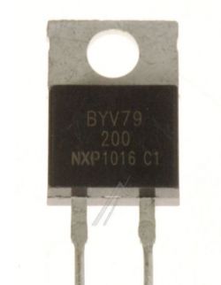

    Z 5 na końcu może być jedna z poniższych.
    Edit.
    Nie bo u autora jest dioda z 2 wyprowadzeniami a powyższe mają 3.
    Owszem, tym bardziej, że na zdjęciu uszkodzonej widać jednak trzy wyprowadzenia, choć autor pisał o dwóch.

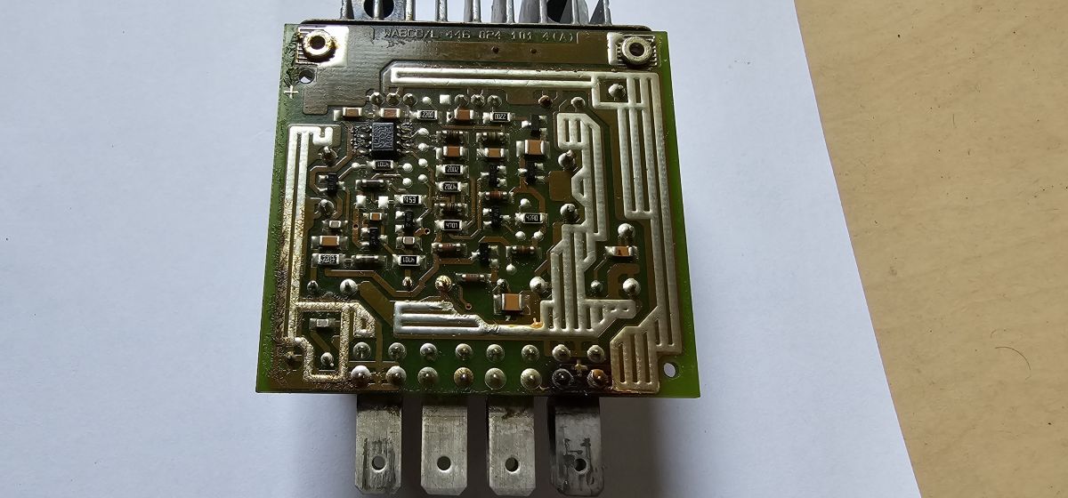

  • #10 20653147
    DiZMar

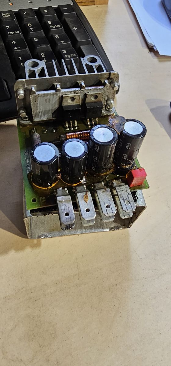

    Też mi wydawało się, że jest tam 3 wyprowadzenia ale na zdjęciu płytki wyraźnie widać 2.

  • #13 20653453
    lukasz12345678910
    Poziom 30  

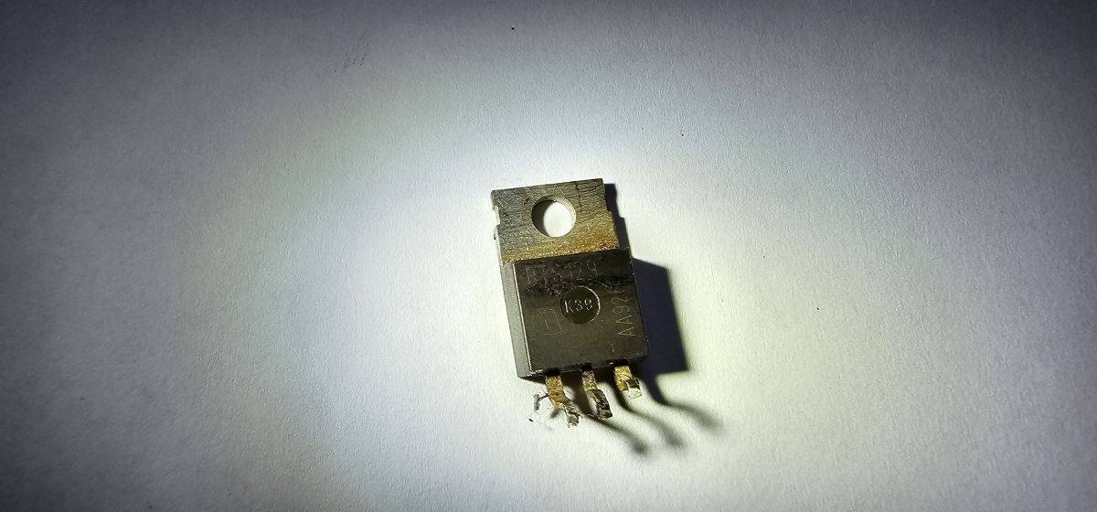

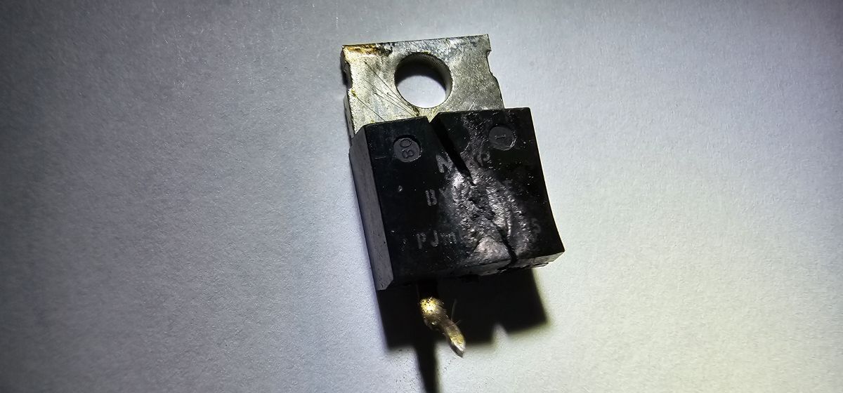

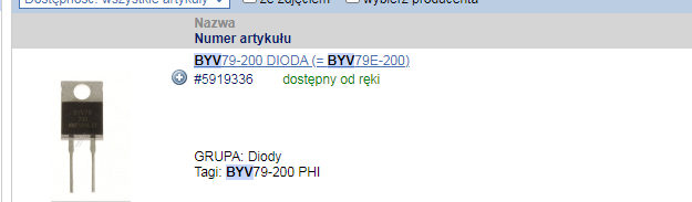

    Na płytce są dwa punkty i element też mial dwa wyprowadzenia. Wielkie dzięki za pomoc. Jutro wrzucę lepsze zdjęcia i pomierzę tranzystory bo prawdopodobnie sa zwarte.
    Identyfikacja uszkodzonego elementu sterownika wentylatora Wabco w autobusie Autosan Identyfikacja uszkodzonego elementu sterownika wentylatora Wabco w autobusie Autosan Identyfikacja uszkodzonego elementu sterownika wentylatora Wabco w autobusie Autosan Identyfikacja uszkodzonego elementu sterownika wentylatora Wabco w autobusie Autosan Identyfikacja uszkodzonego elementu sterownika wentylatora Wabco w autobusie Autosan Identyfikacja uszkodzonego elementu sterownika wentylatora Wabco w autobusie Autosan Identyfikacja uszkodzonego elementu sterownika wentylatora Wabco w autobusie Autosan

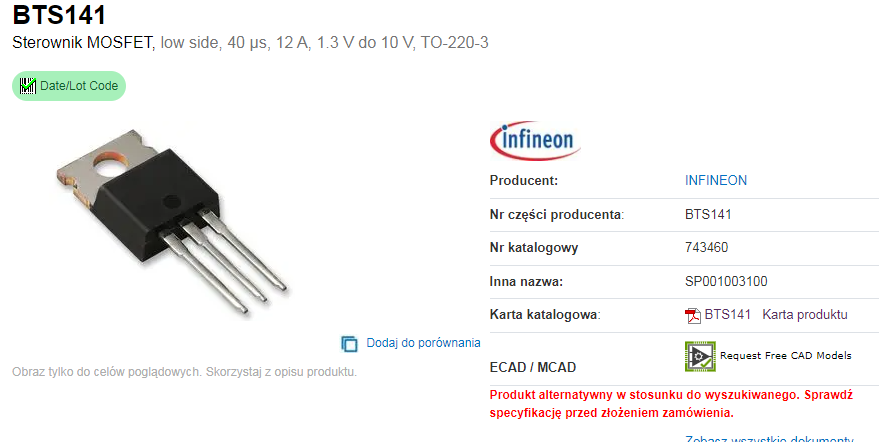

    Wychodzi ze to dioda byv, jeszcze na samym końcu ma literę E. Tranzystor ma oznaczenie bts 129, czym go można zastąpić? Dziękuję za pomoc
    Odpowiednikiem jest BTS141 (dostępny w 2-3 dni robocze).
