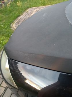

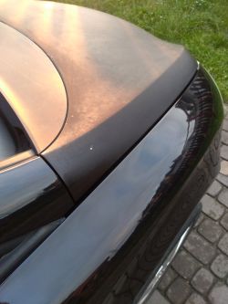

    Mam dosyć nietypowy problem i nie wiem czy to dobry dział.
    Mianowicie id jakiegoś czasu, nie wiem od około roku zauważyłem katowuejaca maskę.Nie łuszczy się z niej bezbarwny lakier ale poprostu zmatowiał.
    Pokazuje zdjęcia :
    Seat Leon 2 1P- dlaczego matowieje maska samochodu?
    Co z tym robić?
    Próbowałem to myć i woskowac, ale nic nie daje.
    Wymieniać ta maskę, malować?
    Ma ktoś jakiś pomysł?

    Pomaluj maskę od nowa i użyj gatunkowo dobrych materiałów i problem zniknie na długo, tylko kieszeń ucierpi trochę

    Wszystko spoko ale czemu tak się stało ?
  • #6 20654460
    Millaka
    Poziom 24  
    Ponieważ maska była kiedyś niefachowo robiona i pomalowana lakierem nieodpornym na UV.

    Na pewno było naprawiane i lakier kiepskiej jakości.
