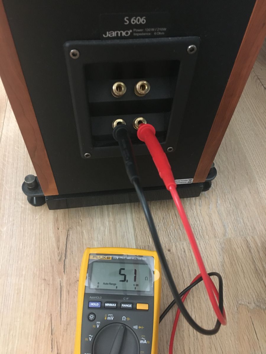

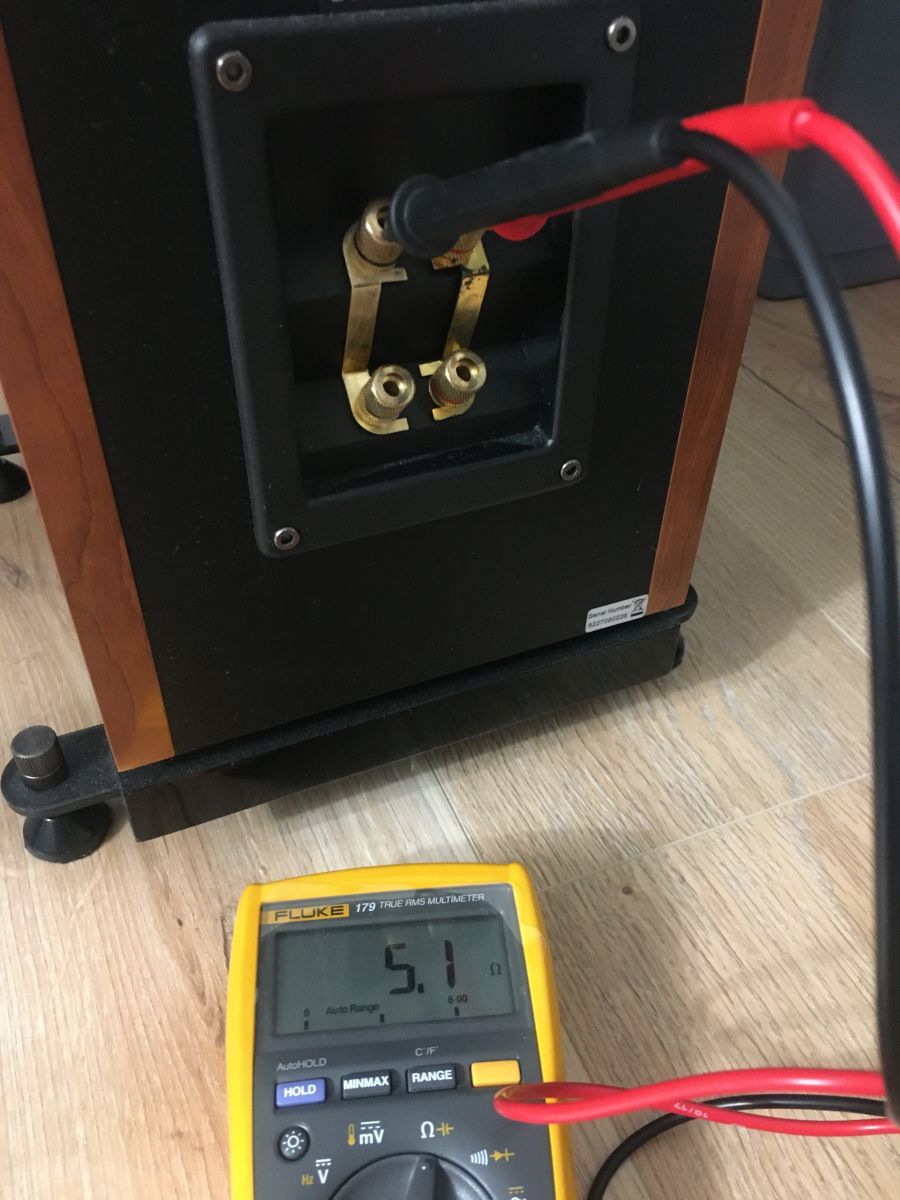

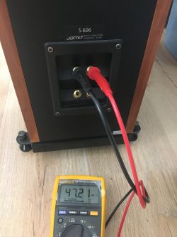

    Używam od 2008 roku zestawu 5.1 Jamo 606 z amplitunerem Onkyo 606. Jamo 606 to 6 Ω zestaw. Kolumny są spięte w bi-ampingu z Onkyo. Dziś mnie naszło sprawdzić multimetrem rezystancję między +/- w sekcjach zasilania kolumn. Dolna sekcja to 5.1 Ω a górna sekcja wskazuje wartości w MΩ i rośnie cały czas. Tak jest w obu kolumnach. Czy to jest normalne zjawisko w takiej kolumnie z pasywną zwrotnicą i konstrukcją 3-drożną? Co multimetr mierzy w górnej sekcji? Centralny i tylne mają 5.1 Ω.

    Ok, pomiar dolnej sekcji to pomiar po prostu cewki głośnika. W górnej sekcji to po prostu pomiar zwrotnicy pasywnej, stąd taki wynik w MΩ. Chyba nic tu złego się nie stało i wszystko jest poprawnie.

    Ponieważ multimetr mierzy rezystancję a nie impedancję.

    W zwrotnicy, w sekcji głośnika średnio i wysoko tonowego jest włączony szeregowo kondensator. Pisać dalej?
    Kondensator dla prądu stałego stanowi przerwę...
