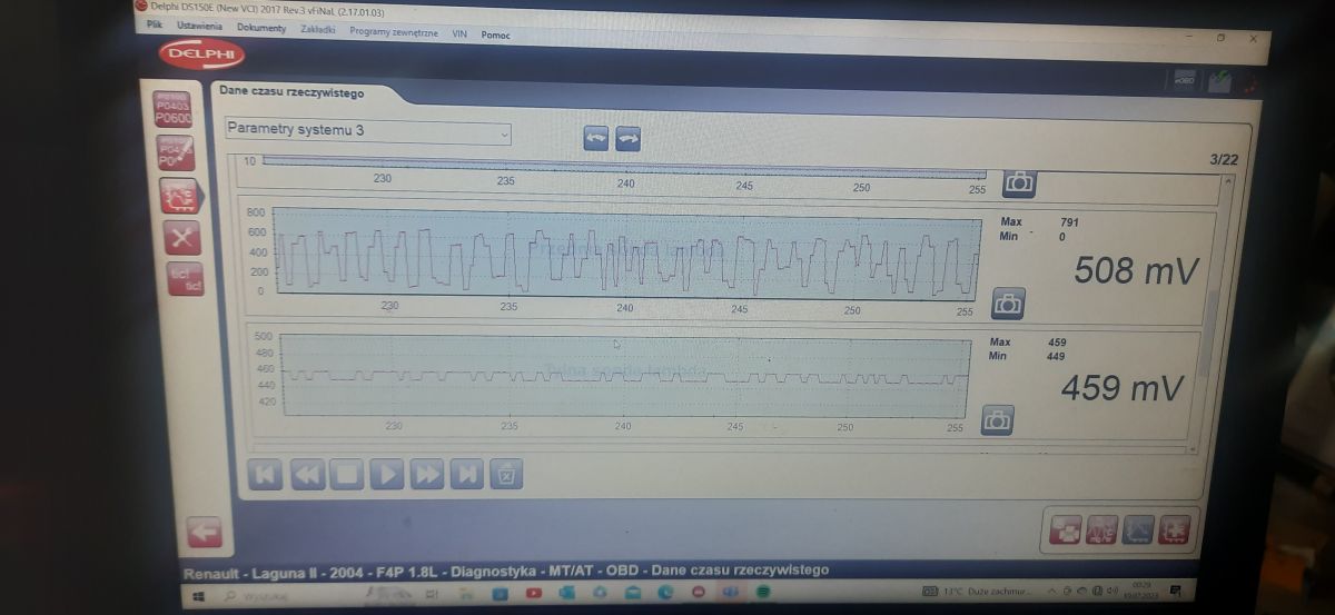

  • #6 20659394
    Michal1996mm
    Poziom 6  
    >>20653838
    Zrobiłem tak jak mówisz znalazłem stałe 12 v oraz te 0,45 v i podłączyłem kable. Mam wykresy sond pierwszej i drugej którą wymieniłem. Martwi mnie harakterystyka jej pracy . Czy te wartosci są prawidłowe? Podłączenie drugiej sondy lambda w Reno Laguna II 1.8 B+G: Kolory kabli i napięcie
    #7 20659513
    ociz
    Prawidłowe, jakby były takie same jak na pierwszej to by świadczyło o niesprawnym katalizatorze.
    #8 20659518
    johnny833
    Sonda tylna nie ruszy tak od razu. Jak wszystko jest sprawne i nie ma błędów ,to na początku będzie te 0.45v. Dopiero po zagrzaniu będzie pokazywać. Wykres z początku może być podobny do pierwszej, a po nagrzaniu powinno być jakieś 0.7 volta. Te 0,7 będzie tylko przy sprawnym układzie i sprawnym katalizatorze. Jak będzie "skakać" jak pierwsza to po czasie wywali P0420.
