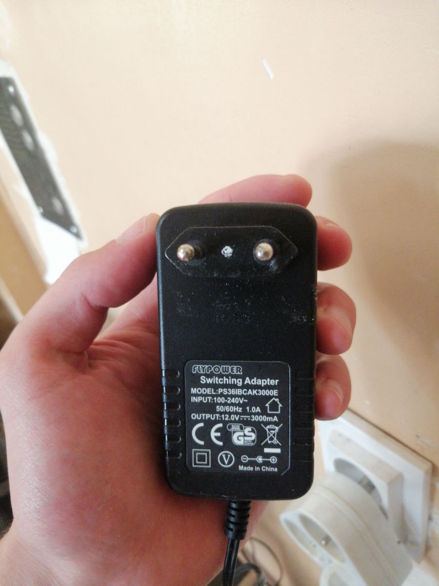

HUAWEI Mate 20 lite czy mogę go ładować takim prądem 12V 3000mA?
j6874164 14 Lip 2023 20:03 186 3
  • #1 20654462
    j6874164
  • #2 20654484
    blahfff
    Poziom 41  
    Nie. Musisz miec ladowarke, ktora bazowo ma 5V, i ew obsluguje tryby szybkiego ladowania, w tym rowniez 9 czy 12V. Uzycie tego, czyl zasilacza ktory ma bazowo 12V spowoduje jedynie uszkodzenie telefonu.
  • #3 20654954
    j6874164
    Zgadzam się ale ładowarka szybkiego ładowania która ma 12V 3000mA parametry prądu ma takie same
  • #4 20655071
    blahfff
    Poziom 41  
    Nie, ladowarka do szybkiego ladowania obsluguje zakres od 5V do przykladowo 12V, a to roznica. Telefon musi z ladowarka/zasilaczem wynegocjonowac odpowiednie parametry - napiecia i pradu, ale zawsze startuje od 5V. Podanie od razu 12V uszkodzi telefon.
