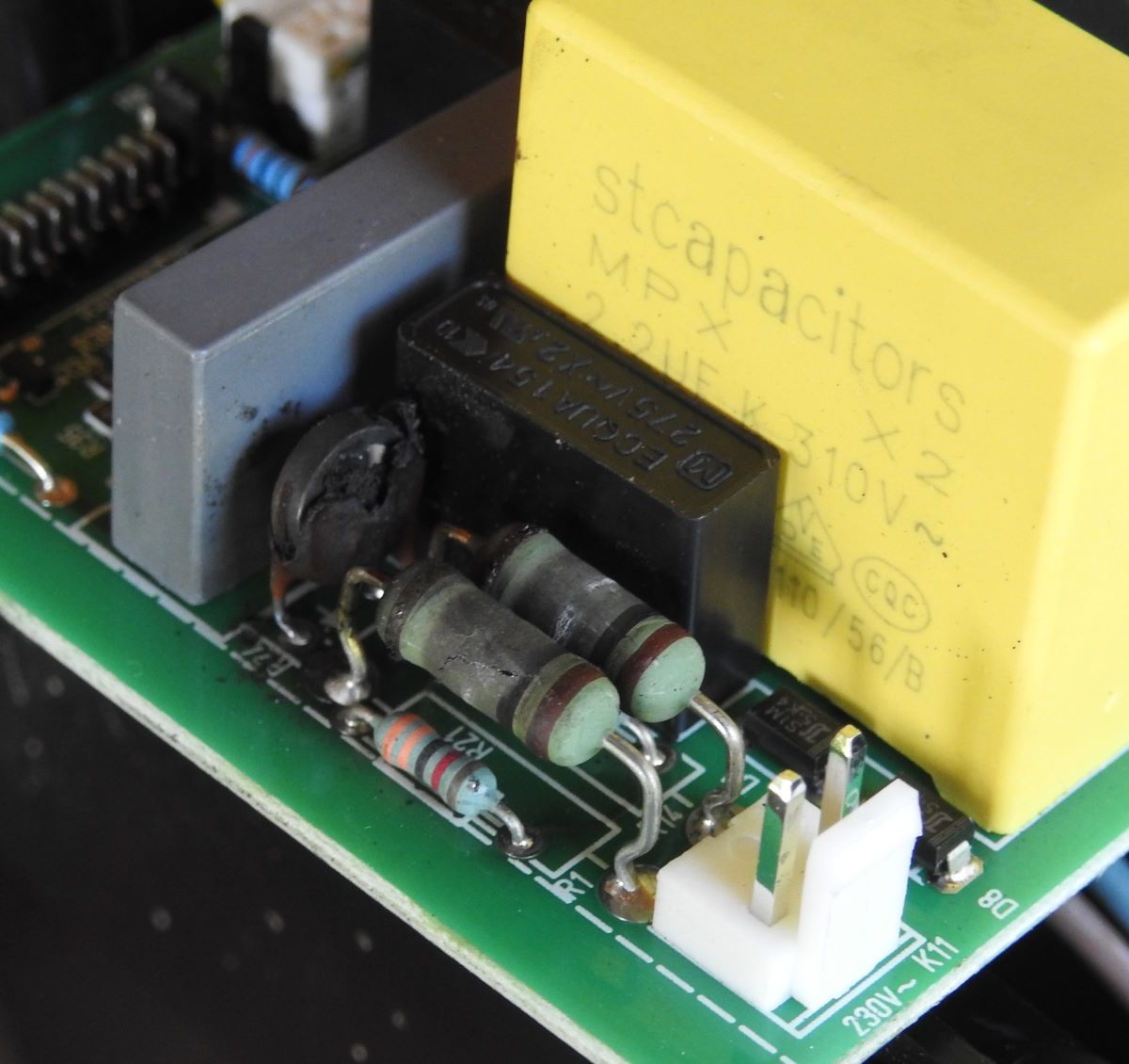

    Dostałem do naprawy elektryzator (pastuch elektroniczny) KERBL TITAN Ni 16000. Spalony jest obwód zabezpieczenia zasilania 230V. Dwa rezystory bezpiecznikowe i warystor. Czy ktoś ma takie urządzenie, ew. je serwisował i ma dane tych elementów - na zdjęciu? Podejrzewam, że rezystory to 0,1 ohm / 1W. Warystor pewnie jakiś typowy dla takich warunków np. 275V, ale będę wdzięczny za dokładne dane. Nie mogę też namierzyć instrukcji do niego.

    Na próbę trzeba warystor wylutować, rezystory wstawić np, ok. 0,22Ω i KONIECZNIE podłączyć szeregowo z zasilaniem z sieci 230V tradycyjną żarówkę ok. 60W -100W wolframową (na próbę) i sprawdzić, czy urządzenie działa.

    Elektryzator okazał się sprawny. Zabezpieczenia zadziałały. Niestety nie dotarłem do informacji o uszkodzonych elementach. na tyle na ile udało mi się zidentyfikować te elementy, zastosowałem warystor: metalowo-tlenkowy; THT; 275VAC; 350VDC; 430V; 1200A; 21J, Oznaczenie producenta: B72207S0271K311 oraz dwa rezystory: metal film; bezpiecznikowy; THT; 100mΩ; 1W; ±10%; osiowe. Oznaczenie producenta: FRN01WK010KA10.
    Dotarłem też do dokumentacji, pod tym linkiem dokumentacja (występuje też jako BA-1279).
