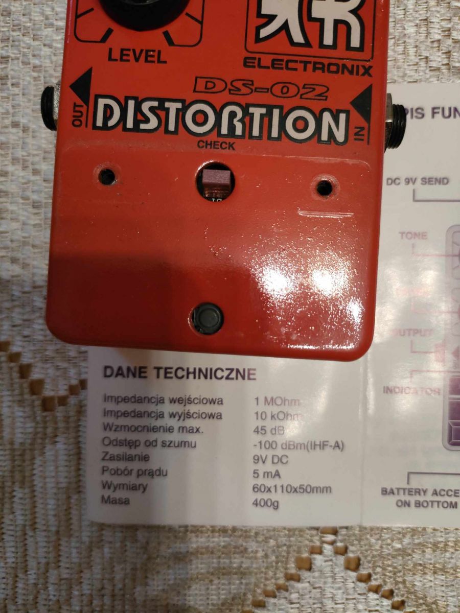

    Film95
    Prawdopodobnie źle podłączyłem gitarę i wzmacniacz do efektu gitarowego Distorton DS-02 firmy Exar.
    Świeciła się dioda i zgasła.
    Efekt teraz nie działa. Mogła się spalić dioda i przez, to nie działa?
    Nie działający efekt gitarowy Distorton DS-02 Exar - możliwe uszkodzenie diody Nie działający efekt gitarowy Distorton DS-02 Exar - możliwe uszkodzenie diody

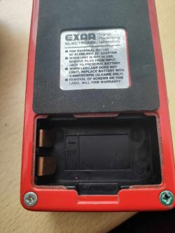

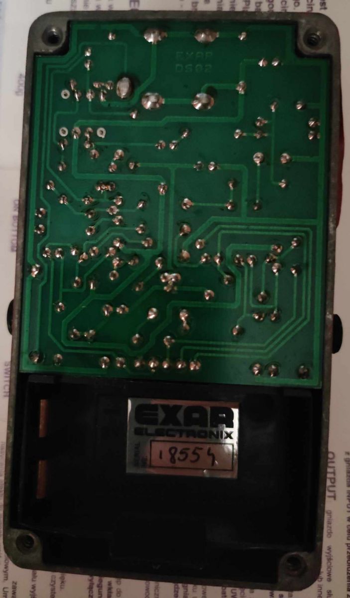

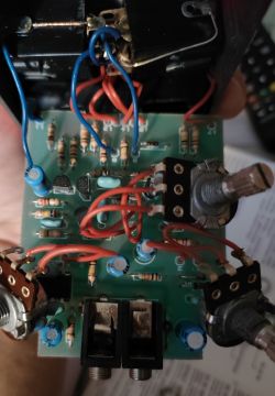

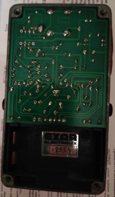

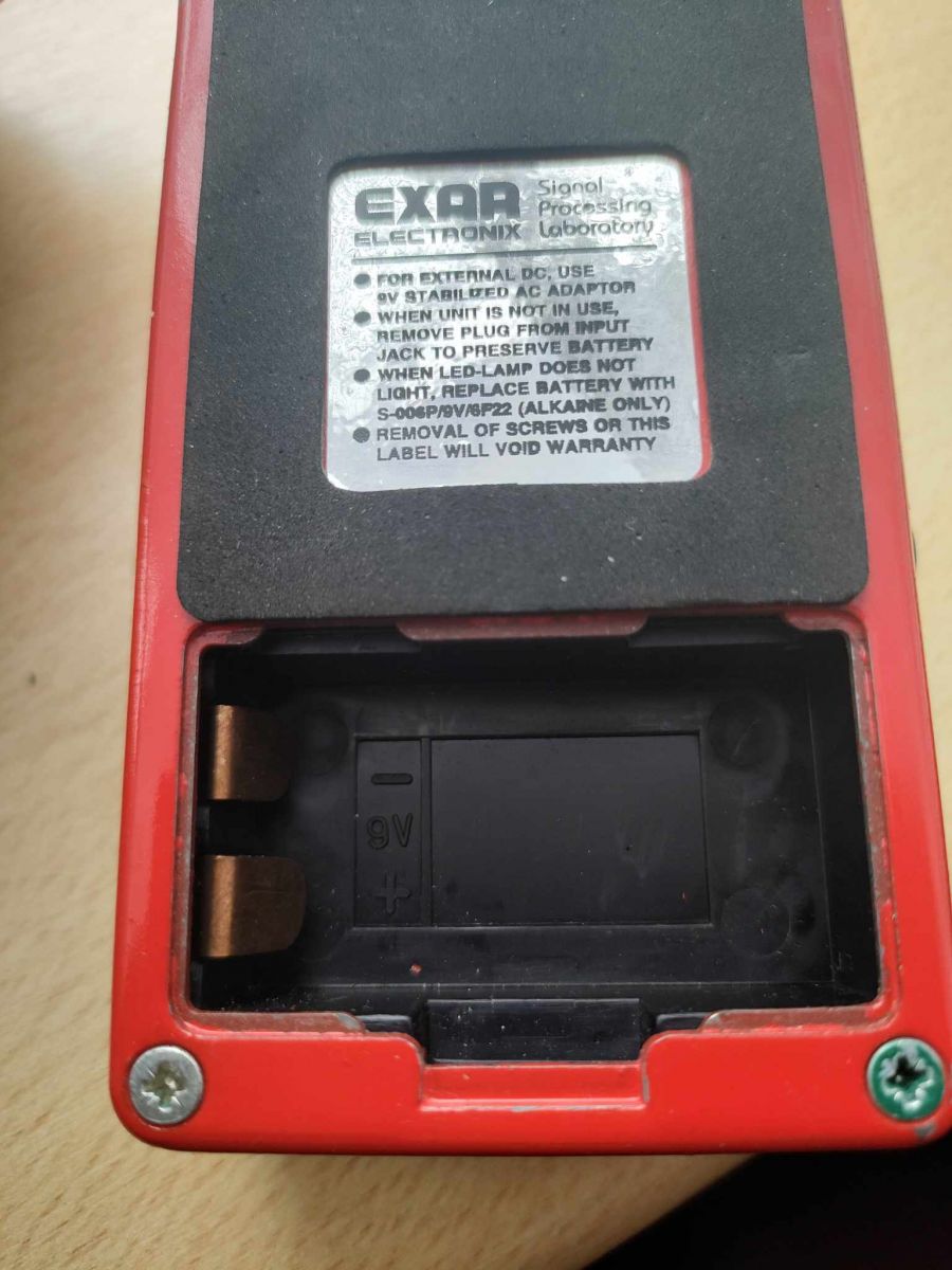

  • #6 20656426
    Film95
    maciej_333 napisał:
    Może dołączyłeś odwrotnie zasilanie i uszkodziła się dioda D4? Sprawdź tę diodę.
    Jak dostać się do tej diody? Jest pod pojemnikiem na baterie.
