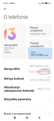

    mireek2
    Czy może mi ktoś "rozszyfrować" oznaczenie wersji MIUI w moim smartfonie?
    Jest tak: Redmi note 10 Pro Android 12, MIUI Global 13.0.7.0 wersja stabilna - i do tego miejsca wszystko jest ok z oznaczeniem, ale dalej jest SKPMIXN i właśnie chodzi i o te dwie ostatnie litery - XN. Nigdzie nie znalazłem takiego oznaczenia z literą N . Gdyby było XM jak wszędzie to ok - oznacza dystrybucję na "wolny rynek" , znalazłem jeszcze OR, FV, TF... ale nigdzie nie znalazłem wyjaśnienia dla XN

    MARCIN.SLASK
    Specjalista AGD
    Dwie ostatnie litery oznaczają brand ROMu. XM - Xiaomi.
  • #3 20656054
    mireek2
    Tak tylko że tam jest XN a nie XM
  • #4 20656078
    MARCIN.SLASK
    Specjalista AGD
    U mnie w poprzedniej wersji MIUI jest XM (w Redmi Note). Więc nie wiem skąd te XN.
  • #5 20656082
    mireek2
    No właśnie o to chodzi - mam jeszcze dwa inne xiaomi i wszędzie jest XM w tym chciałem spróbowac podmienic miui na indonezje aby mieć nagrywanie rozmów i utknąłem przez te XN....
  • #6 20656719
    winmap
    Najpewniej masz po prostu błąd w sofcie. To tak naprawdę jest xm. Masz aktualny soft? Telefon z polskiej dystrybucji? Jeżeli nie z polskiej to sprawdź aktualizację ale przed tym zmień region na szwajcaria. Potem wrazie jak będzie i zaktualizujesz to wróć do polskiego. Ewentualnie ale myślę że nie masz po prostu podróbkę dobrej jakości. Zawsze możesz też sprawdzić autentyczność telefonu na stronie xiaomi po imei.

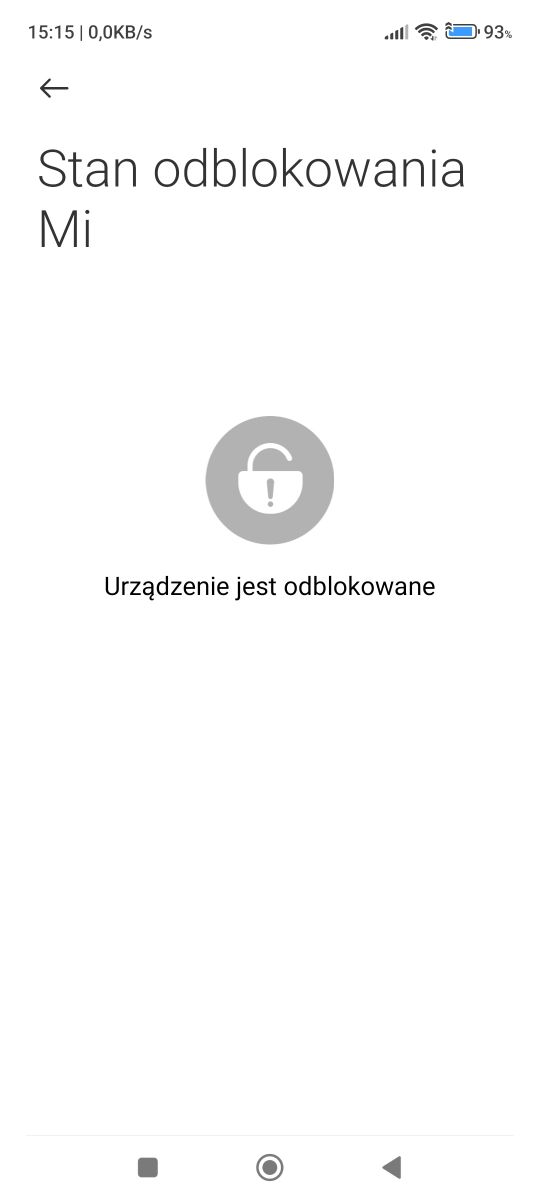

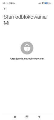

  • #11 20659922
    mireek2
    Telefon jest odblokowany fabrycznie
    Redmi Note 10 Pro, Android 12, MIUI Global 13.0.7.0 - Znaczenie oznaczenia SKPMIXN
  • #12 20660036
    blahfff
    Poziom 41  
    To mozesz wgrywac soft z jakiego regionu chcesz, tylko pamietajac, zeby wybierac opcje bez blokowania bootloadera na koncu.

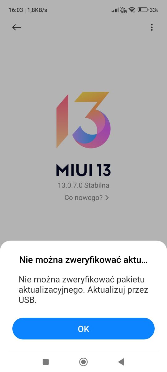

  • #13 20660067
    mireek2
    Próbowałem wgrywać przez systemowy aktualizator ale nie idzie.
    Obecnie jest Miui 13.0.7.0 i Android 12.
    Czy da się wgrać np. Miui 14 np.miui_CHOPINIDGlobal_V14.0.1.0.TKPIDXM_b1fa26fec3_13.0.zip - w opisie jest, że android 13 i teraz nie wiem czy to również aktualizacja z androida 13 na 14 czy może ta wersja miui jest przeznaczona tylko do androida 13 ??
    Przepraszam że takie dziwne pytania zadaję ale dopiero zaczynam sie tego uczyć i im więcej czytam tym wiecej wątpliwości, a boje sie żeby czegoś nie zepsuć i nie uwalić telefonu...
  • #14 20660133
    blahfff
    Poziom 41  
    Softy wgrywa sie w takim przypadku w trybie fastboot, i oprogramowanie ktore chcesz wgrac tez musi byc dla trybu fastboot.
