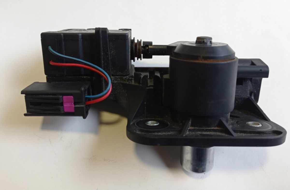

    Witam. Mam prośbę o poradę. Zainstalowałem w mojej Corsie C uniwersalny centralny zamek. Drzwi kierowcy i pasażera otwieram z pilota, tutaj nie było żadnych problemów. Ale szukam teraz sposobu na dołożenie siłownika do zamka w klapie bagażnika, bo ten z zestawu uniwersalnego jest po prostu za duży. Pomyślałem, że dokupię zamek z innej Corsy (albo sam siłownik) i przełożę do mojej. Zamek do Corsy C z oryginalnym siłownikiem wygląda tak:
    Instalacja siłownika w klapie bagażnika Corsa C - jak podłączyć przewody?
    Wychodzą z niego dwa przewody. Czy można to zrobić w taki sposób, że po prostu podepnę do tych przewodów dwa kabelki wychodzące z siłownika drzwi pasażera? Będzie to działało, czy trzeba wykombinować coś jeszcze? Z góry dzięki za pomoc.

    Można podpiąć bo w tym zamku też jest sterowany bezpośrednio siłownik.

    Podpiąłem siłownik do "mastera" z zestawu. Wszystko działa jak należy :) Temat można zamknąć.
