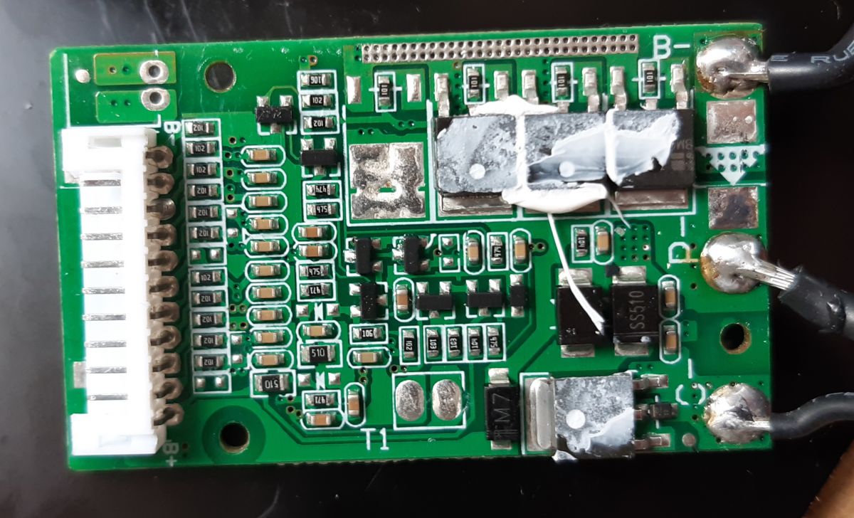

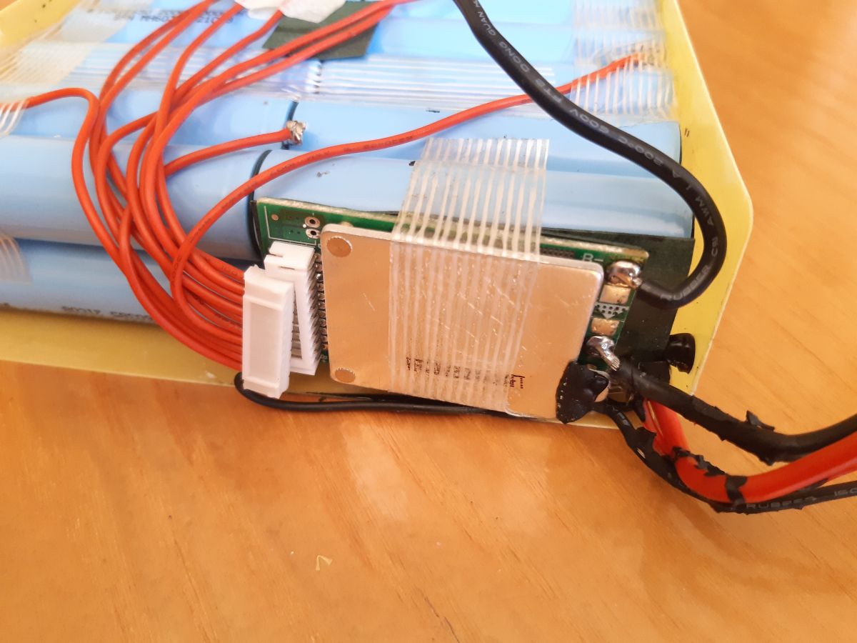

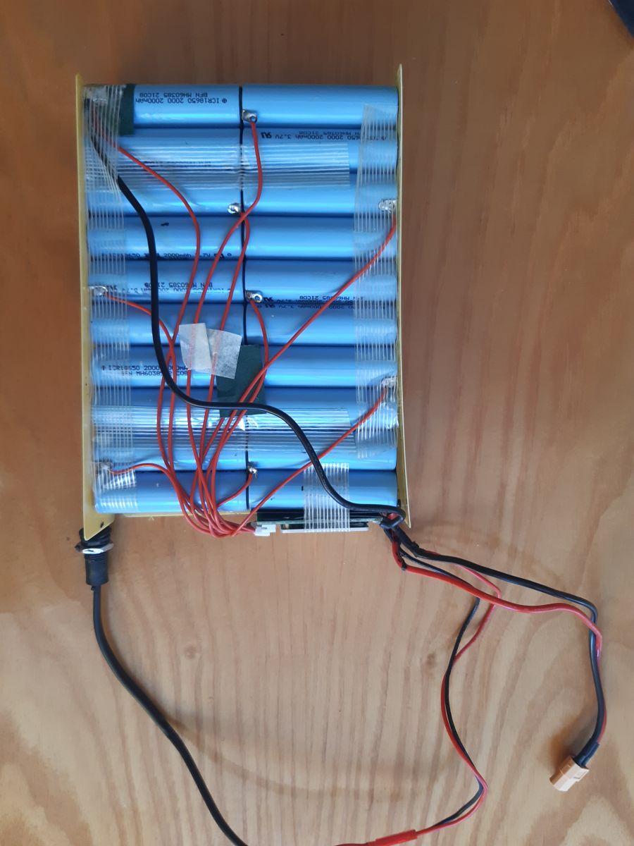

    Posiadam hulajnogę manta. Posiada ona baterię 10s4p 36V.
    Po sezonie przestała ładować. Po podłączeniu do ładowarki nie podejmuje ładowania (ładowarka sprawna daje napięcie 42v).
    Wszystkie funkcje hulajnogi działają. Bateria aktualnie ma 36,16v. Można hulajnogę uruchomić i jeździć, wszystko działa. Jedynie nie ładuje baterii.
    Co mam sprawdzić?
    Baterię rozebrałem. Posiada w środku BMS. Przewody do baterii sprawdzone, nic nie odlutowało się, zgrzewy wizualnie poprawne., żadnej rdzy itp.
    Dokonałem pomiaru baterii na wyjściu do hulajnogi: 36,16v
    Ogniew jest 40 sztuk
    Ogniwa zmierzyłem miernikiem: 3,23v i 3,16v. Nie ma większych różnić w napięciach.
    Tak wygląda od środka:
    Hulajnoga elektryczna brak ładowania - bateria 10s4p 36v Hulajnoga elektryczna brak ładowania - bateria 10s4p 36v
    Jak sprawdzić BMS? Co zmierzyć ? Jak naprawic baterie?
    Dziękuję za rady.

    @slawko_k Ładowarka sprawna - daje 42v. Wspominałem o tym wyżej. O jakie zlacze prądowe chodzi? O to co jest na wyjściu baterii i podlacza się do sterownika hulajnogi? Bo w baterii oprócz tego do ładowania zlacza jest zlacze na wyjście do sterownika.
    Zaznaczyłem na obrazku którymi kablami powinno być ładowanie z ładowarki, a na którym idzie napięcie do sterownika.
    Jak mierzę na tym grubym kablu do sterownika do napięcie ponad 36v.
    Dokładnie później sprawdzę jeszcze przewody i samo gniazdo ładowania czy przewodzi.

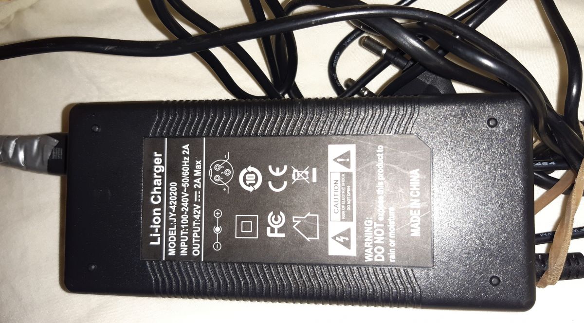

  • #6 20658236
    madle
    Poziom 3  
    @rtj71 A co stałoby się jeżeli zamontowałbym ten BMS 15A ?
    Ładowarkę mam taką 2A:
    Napięcie na wtyczce do sterownika 36,16v. Wszystkie funkcje hulajnogi działają, brakuje tylko ładowania.

    slawko_k
    Poziom 35  
    A pokaż dokłądne zdjęcie gdzie ten kabel od ładowania idzie. Bo nie widać.
    Odkręć aluminium i pokaż fotę elementów moze coś się wypatrzy w czym problem.

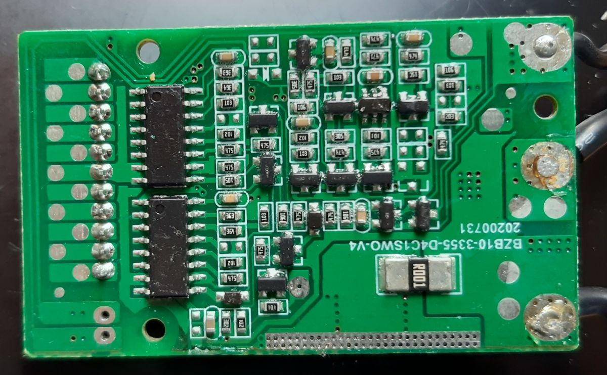

    @slawko_k Zrobiłem zdjęcia płytki BMS po odklejeniu aluminium.
    Mi się nic nie udało przepatrzeć. Żadnych zimnych lutów nie zauważyłem. Może Tobie się uda coś namierzyć :)
