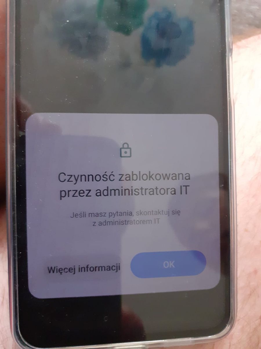

    Hej, potrzebuje zainstalować aps gallery na Xiaomi red mi note 12 (sieć play), pokazuje się komunikat Czynność zablokowana przez administratora IT . Telefon jest prywatny. Co zrobić?
    Skąd ten komunikat od Google czy Sieci Play? Instalacja APS Gallery blokowana na Xiaomi Red Mi Note 12 - komunikat Administratora IT, sieć Play

    Masz przycisk "Więcej informacji", więc naciśnij go i poczytaj.
    Telefon z drugiej ręki?

    Na telefonie zainstalowana jest jakas aplikacja typu MDM. Moze to byc tel firmowy, ale moze to tez byc np telefon z aplikacja do kontroli rodzicielskiego typu Family Link.
    Sprawdz w ustawieniach liste administratorow urzadzenia to sie sprawa wyjasni.

    Faktycznie, okazało się, że była zamontowana kontrola rodzicielska. Ja miałam zainstalowac... Doszukiwałam się służbowego telefonu. Na razie poszło. Dzięki. 👌
