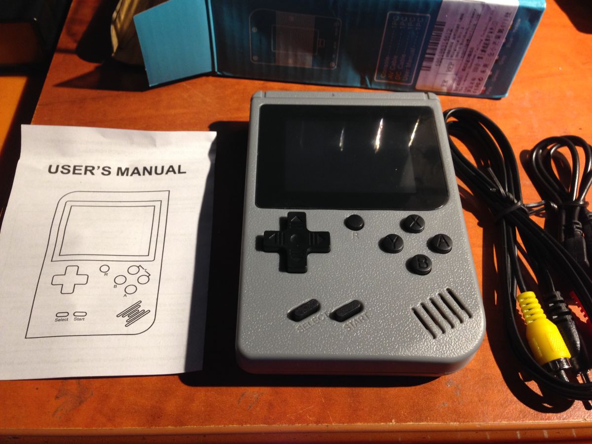

    Wewnątrz na foliowej wyprasce wszystko co potrzebne do zabawy - instrukcja (ciut bardziej rozbudowana od tej na pudełku), kabelek do ładowarki, karabelek do połączenia z TV oraz clou tego tematu - GAME BOX (niby tylko niewielka zmiana a analogia została przemycona bezbłędnie...).

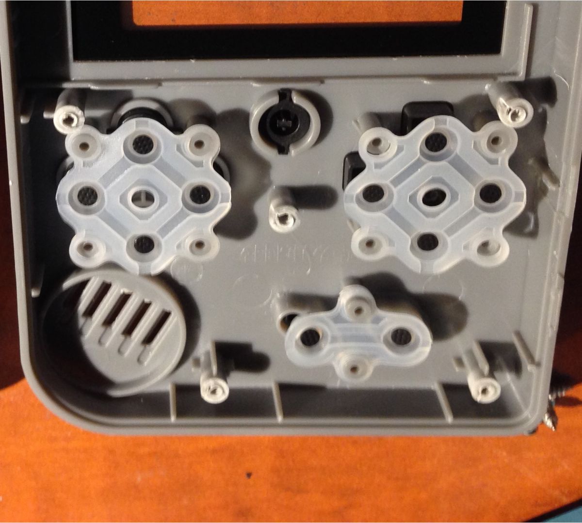

    Oczywiście - nie byłbym sobą, gdybym nie zajrzał do wnętrza. Odkręcamy więc kilka plastowkrętów delikatnie zdejmujemy dolną połówkę i...
    Rozrywka elektronikowi też się przyda - czyli GAME... BOX - zabawka z chin. Rozrywka elektronikowi też się przyda - czyli GAME... BOX - zabawka z chin.
    ...I w sumie nic nadzwyczajnego: Dolna część z pojemnikiem na baterie, a w górnej przykręconej na kolejny plastowkręt płytka drukowana z wystającym tylko gniazdem połączeniowym baterii.

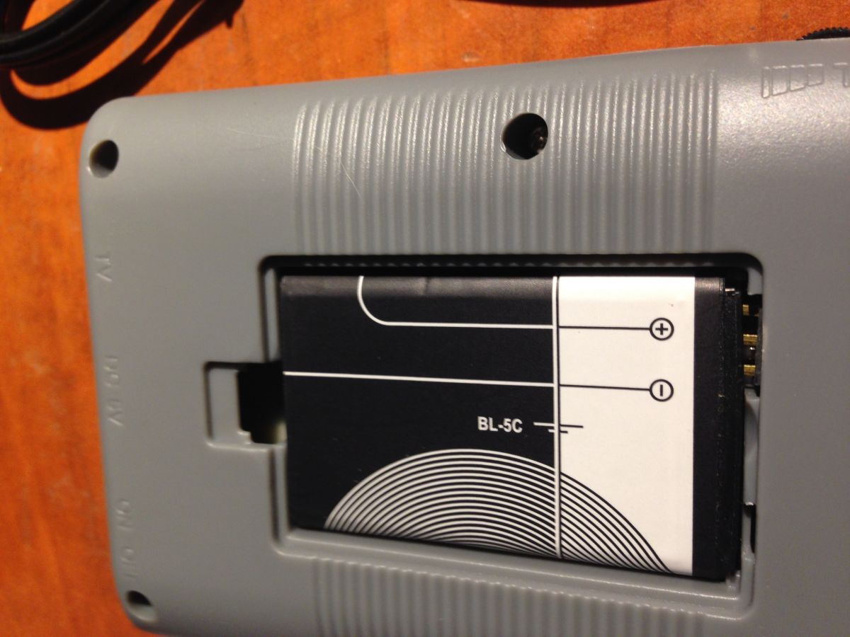

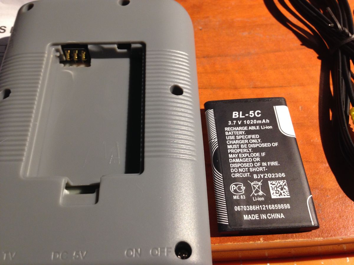

    A właśnie! Bateria! Jak pisałem; Typowa bateria z Nokii zamykana (na zatrzask w klapce) wewnątrz specjalnie wykonanego zagłębienia w dolnej części obudowy:

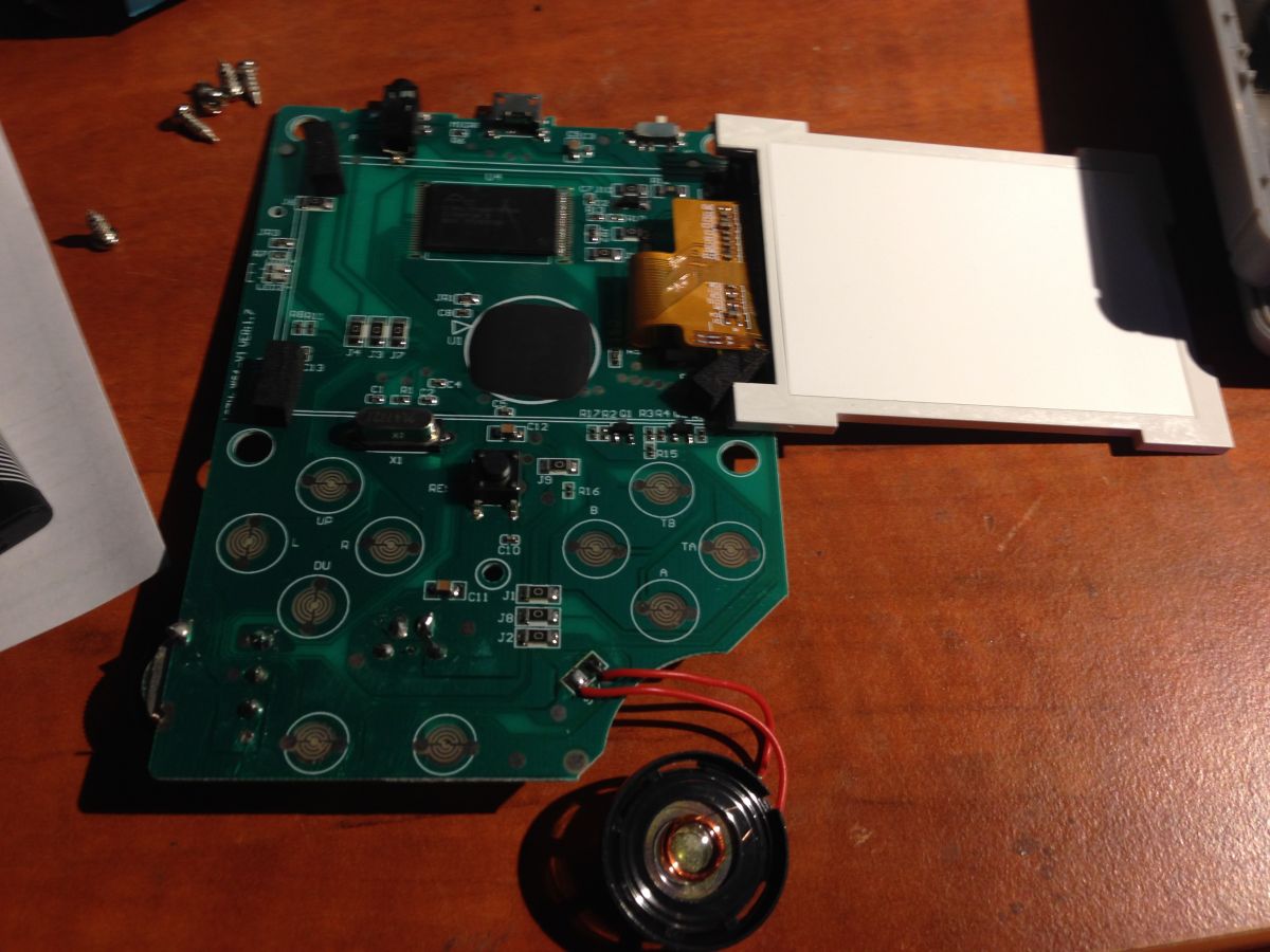

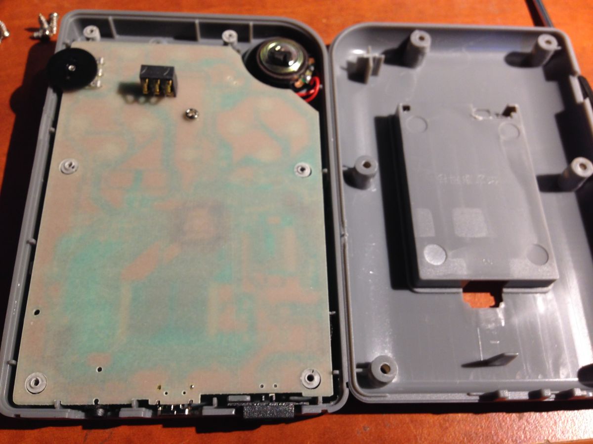

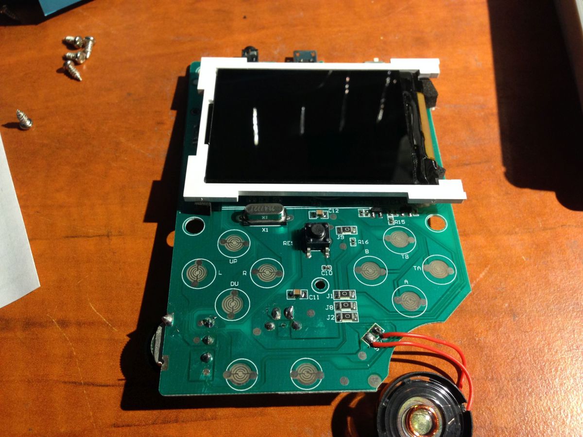

    Po odkręceniu ostatniej śrubki możemy obejrzeć samą płytkę:
    Rozrywka elektronikowi też się przyda - czyli GAME... BOX - zabawka z chin. Rozrywka elektronikowi też się przyda - czyli GAME... BOX - zabawka z chin. Rozrywka elektronikowi też się przyda - czyli GAME... BOX - zabawka z chin.
    Dwa układy scalone ( w tym jeden do sterowania wyświetlaczem), jeden w formie "kleksa" Plus kilkanaście dyskretnych maleństw SMD oraz ekranik połączony elastyczną taśmą z płytką główną. Stopień upakowania - przeciętny....
    ...tak sobie teraz poprzypominam swojego protoplastę tej zabawki i dochodzę do wniosku, że i tam również nic ciekawego w środku konsolety nie było... ;)
    Na powierzchni płytki "plaski" kontaktowe a w otworach przedniej części obudowy klawisze z gumkami przewodzącymi - jak w pilotach - ot i wszystko... :)

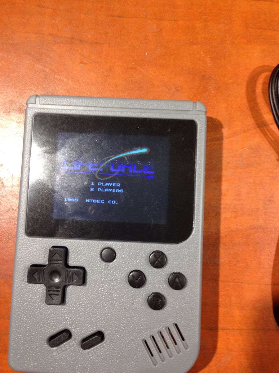

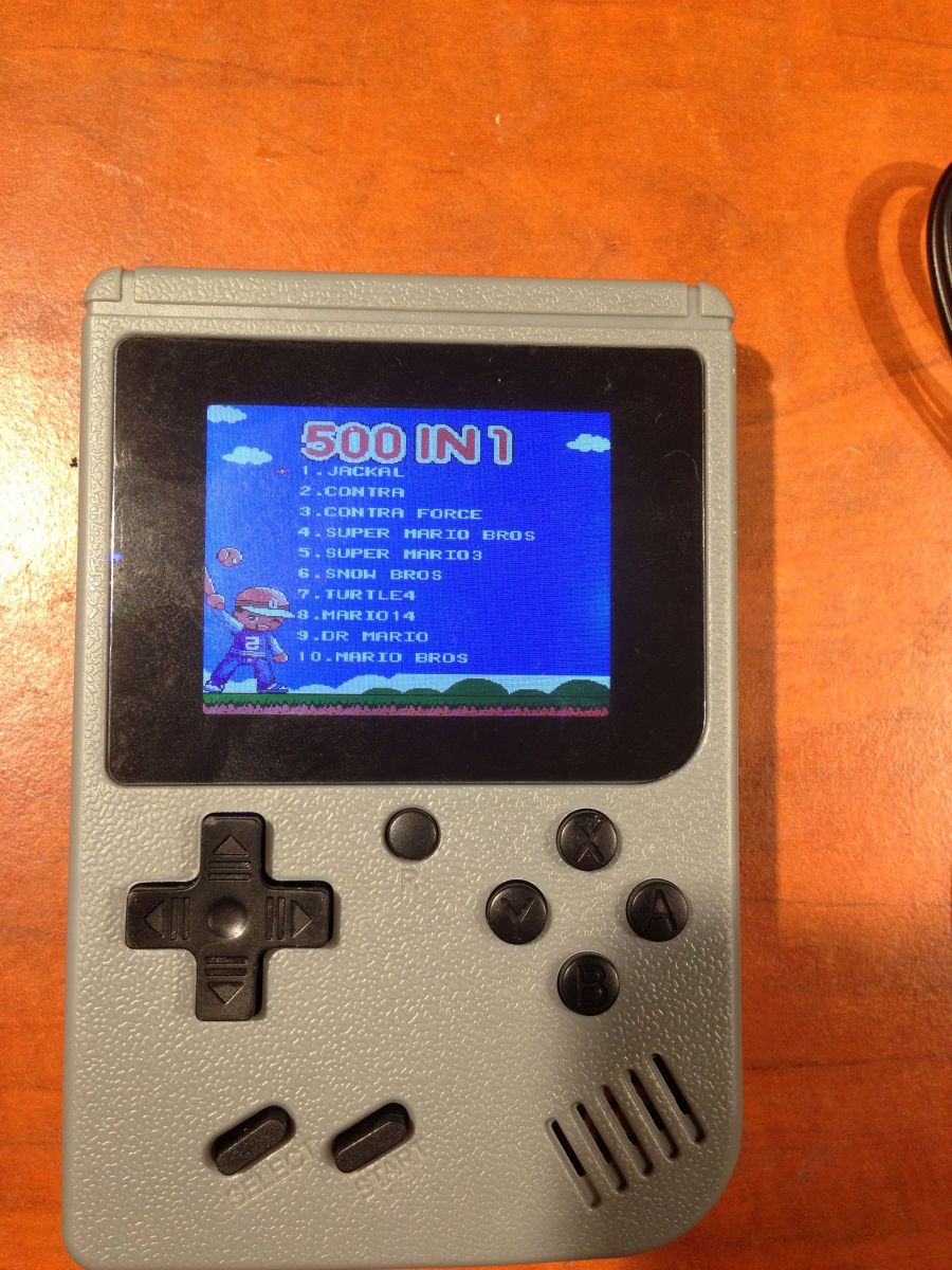

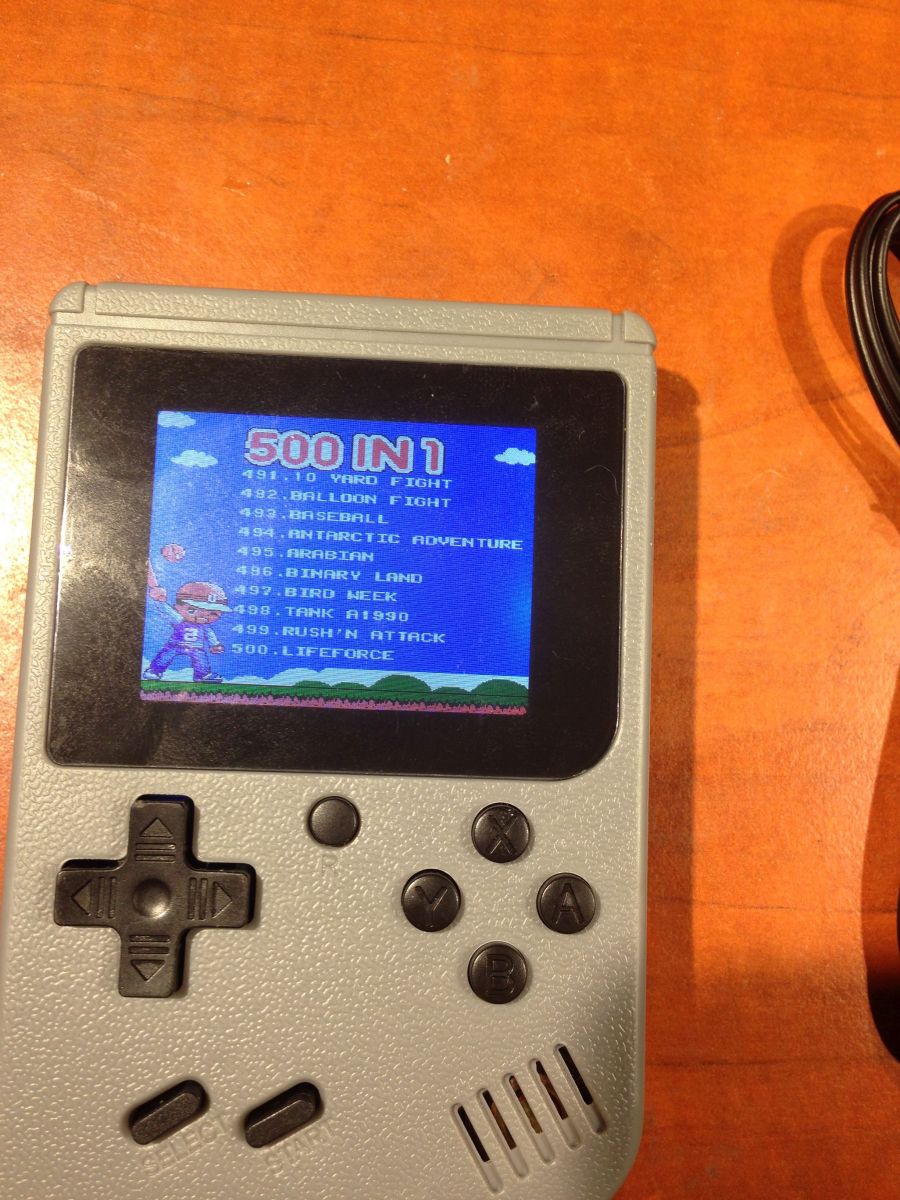

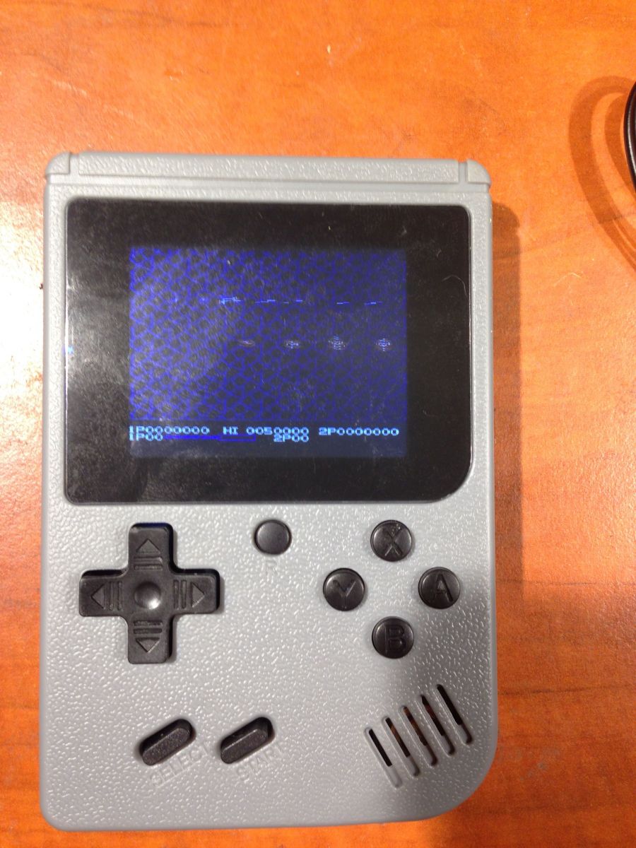

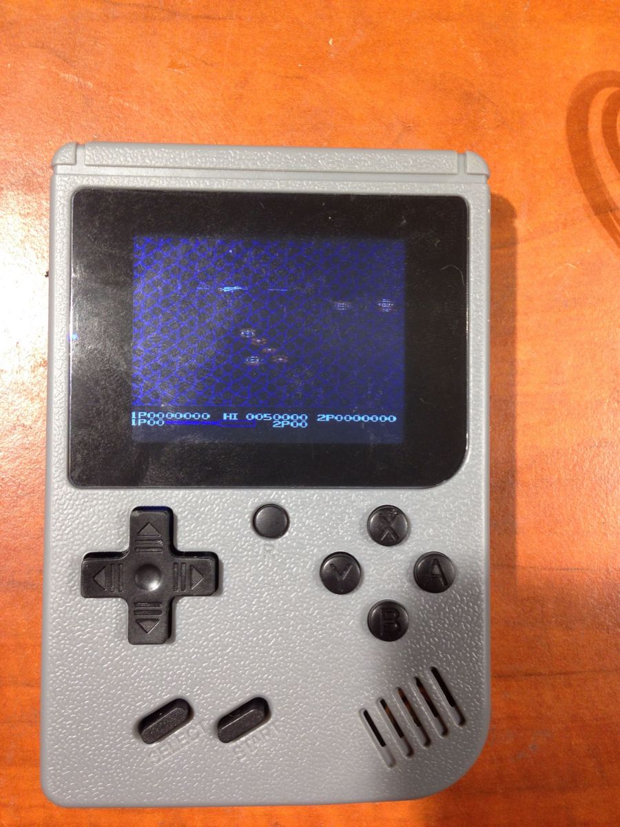

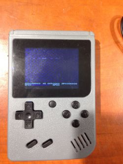

    Kilka zdjęć ilustrujących szczegóły na ekranie (przepraszam z góry za odblaski od oświetlenia zewnętrznego - naprawdę trudno było znaleźć pozycję aparatu trzymanego jedną ręką by tych odbić nie było):
    Rozrywka elektronikowi też się przyda - czyli GAME... BOX - zabawka z chin. Rozrywka elektronikowi też się przyda - czyli GAME... BOX - zabawka z chin. Rozrywka elektronikowi też się przyda - czyli GAME... BOX - zabawka z chin. Rozrywka elektronikowi też się przyda - czyli GAME... BOX - zabawka z chin.
    No i na koniec obiecany filmik z moimi wysiłkami by przypomnieć sobie zasady działania postaci w Mario bros...

    Pamiętam cykl artykułów @tmf o optymalizacji komunikacji z wyświetlaczami i ilości możliwych do uzyskania fps, w tej zabawce komunikacja wygląda na dobrze zoptymalizowaną. Zastanawia mnie ten drugi układ przy wyświetlaczu, wyświetlacz powinien mieć swój sterownik więc być może ten układ przy wyświetlaczu to "karta graficzna" dla mikrokontrolera poniżej?
    U4 to tylko równoległy NAND FLASH Spansiona (albo NOR - orientacyjny rozmiar gry to około 200 kB, a w kolekcji 500 gier znajdzie się pewnie sporo drobnicy po kilkanaście kB), więc można powiedzieć że to jednoukładowa konstrukcja.
  • #5 20657913
    TechEkspert
    Redaktor
    Ok, zmyliło mnie wrażenie, że ścieżki idą do wyświetlacza... Tak to może być "kardridż" :)

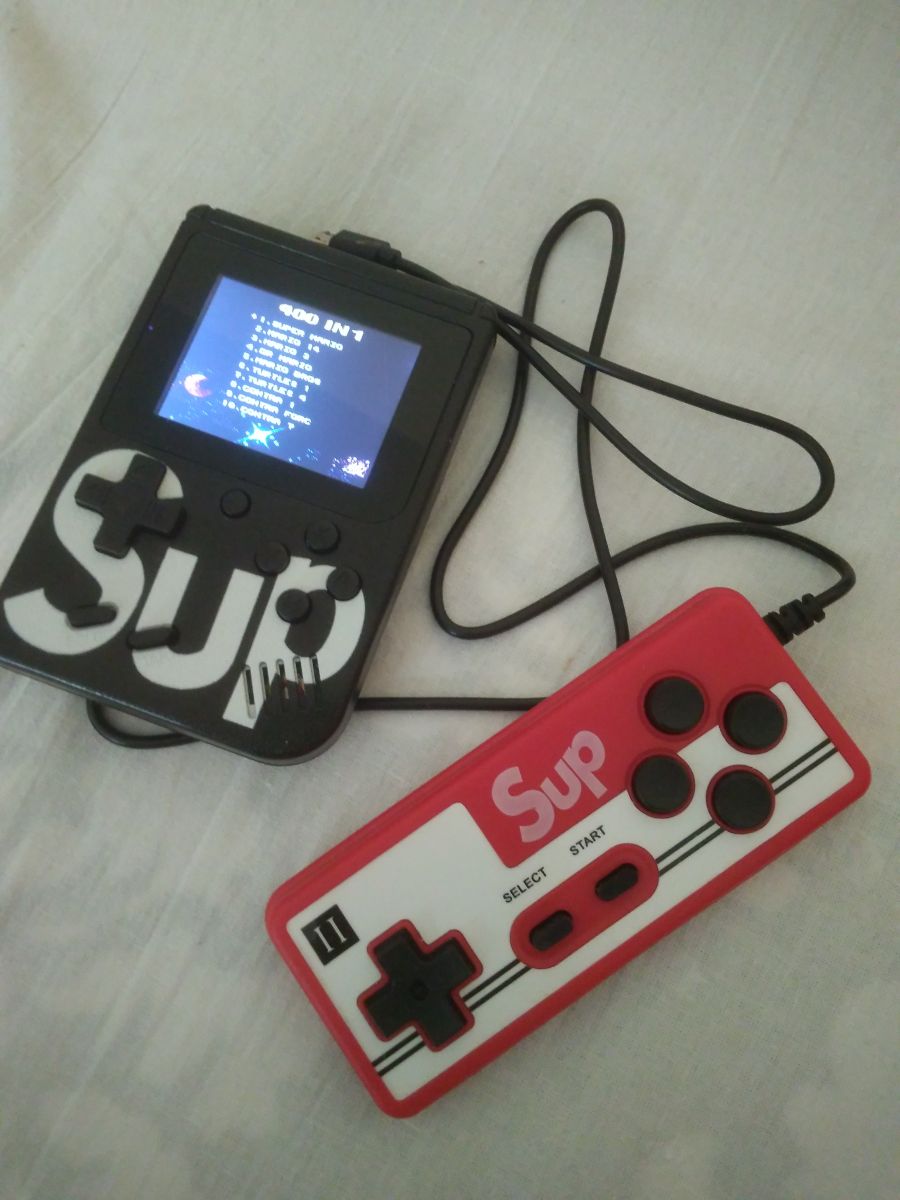

    W moim posiadaniu są dwie takie " z odzysku". Mają rożne płyty i wyświetlacze (kolory w grach są zupełnie inne).
    Konsolka na zdjęciu z napisem "SUP" to lepsza wersja. Gorsza ma całą obudowę czarną.
    Jeśli chodzi o dodatkowy kontroler dla drugiego gracza to w środku jest jakiś COB (tak jak w "Pegazusie") więc odbywa się tam transmisja szeregowa.

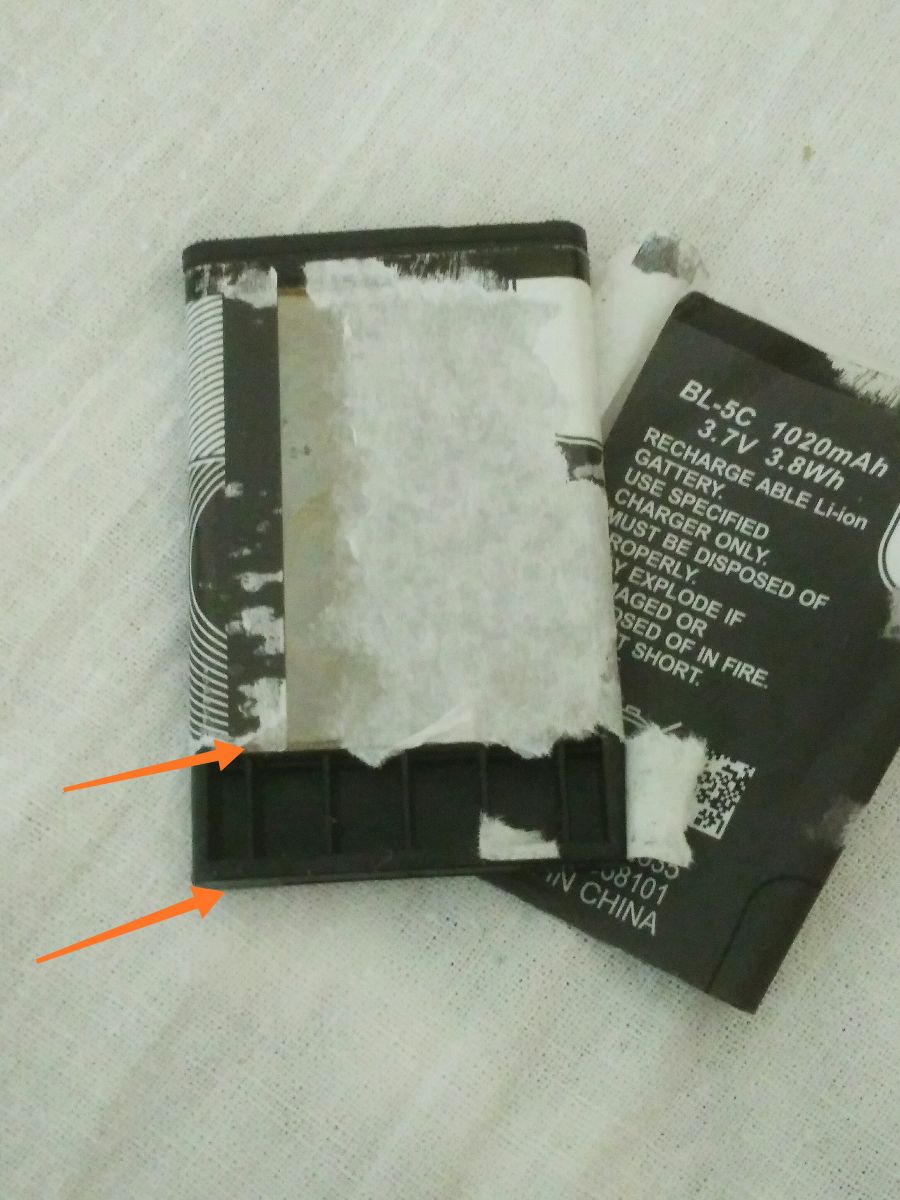

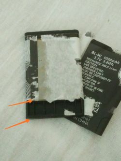

    W jednej z konsolek ograniczono do minimum dodatkowe elementy odpowiedzialne za " kulturę " zasilania i wystarczy zrobić głośniej dźwięk aby podświetlenie LCD zaczęło przygasać w takt muzyczki :)
    Ponadto ma oszukaną baterię(patrz foto)
