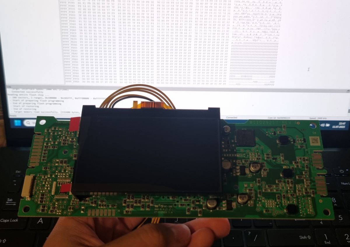

  • #19 20676981
    malycinek
    Dla zainteresowanych, udało się. PIC16F1933 zaprogramowany tym wsadem z neta nie ruszył, tak więc zaprogramowałem 16LF1903 i zmieniłem regulator na pcb z 5V na 3.3V i wszystko śmiga. Pozdrawiam.
  • #20 20678017
    malycinek
    Podmiana procesora i regulatora oraz wgranie wsadu.
