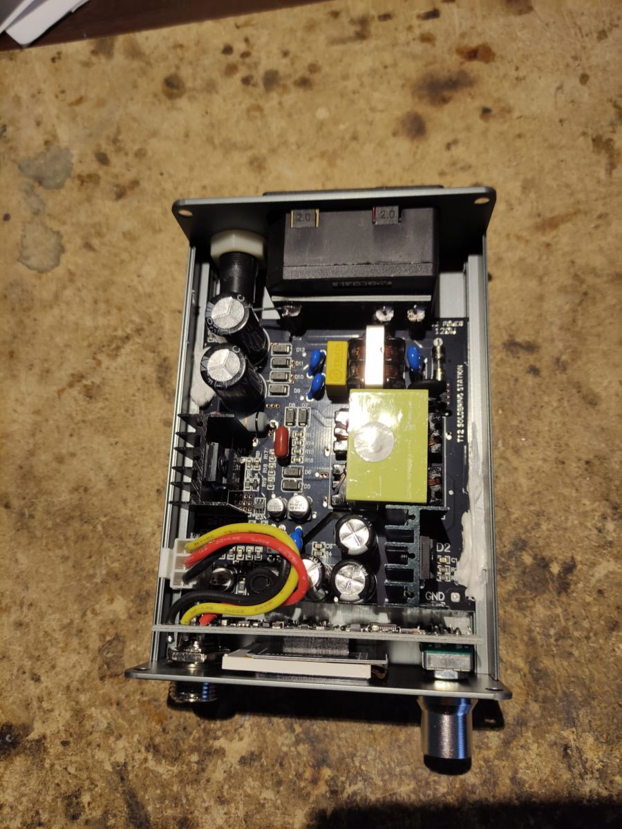

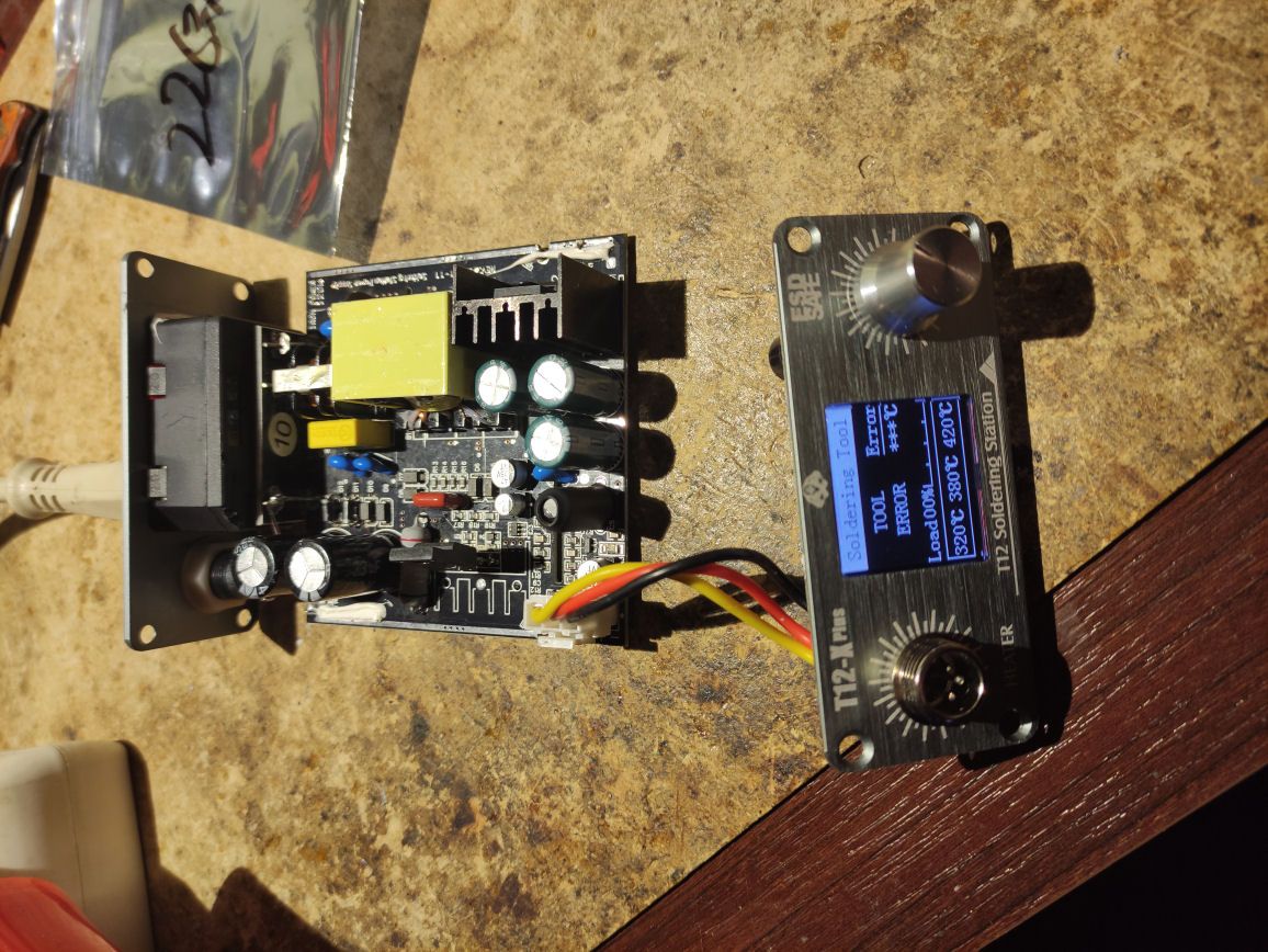

Przedstawię moją naprawę zasilacza stacji lutowniczej OSS T12-X. Z uwagi na nieposiadanie wszystkich elementów i zastosowanie zamienników elementów nie będzie to pięknie wykonana naprawa. Za to skuteczna. Jest to moim zdaniem jedna z przyjemniejszych w użytkowaniu lutownic na groty T12. Lekka kolba z opcją szybkiej wymiany grotów, silikonowy przewód oraz rozbudowane menu, które można dostosować pod swoje preferencje.
Niestety przeglądając materiały w internecie wygląda, że zasilacz lutownicy posiada jakąś wadę, przez co ulega awarii. Z tego co się dowiedziałem, lutownica zepsuła się trakcie włączenia. Po włączeniu zamiast wyświetlić logo na wyświetlaczu zasilacz zasyczał i z obudowy wydobył się dymek.

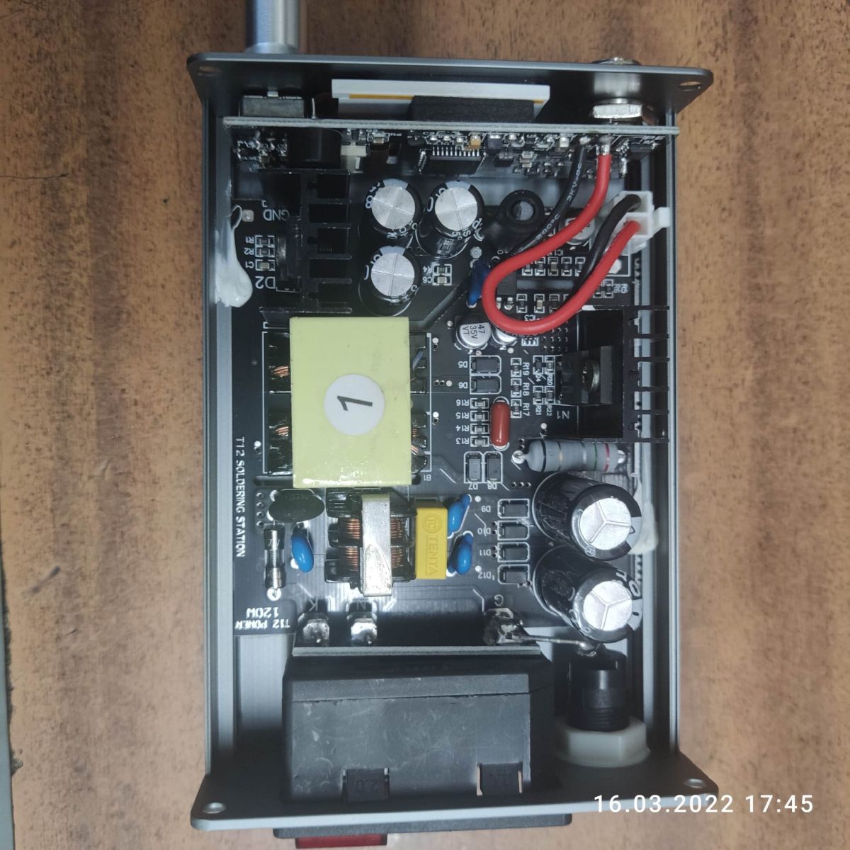

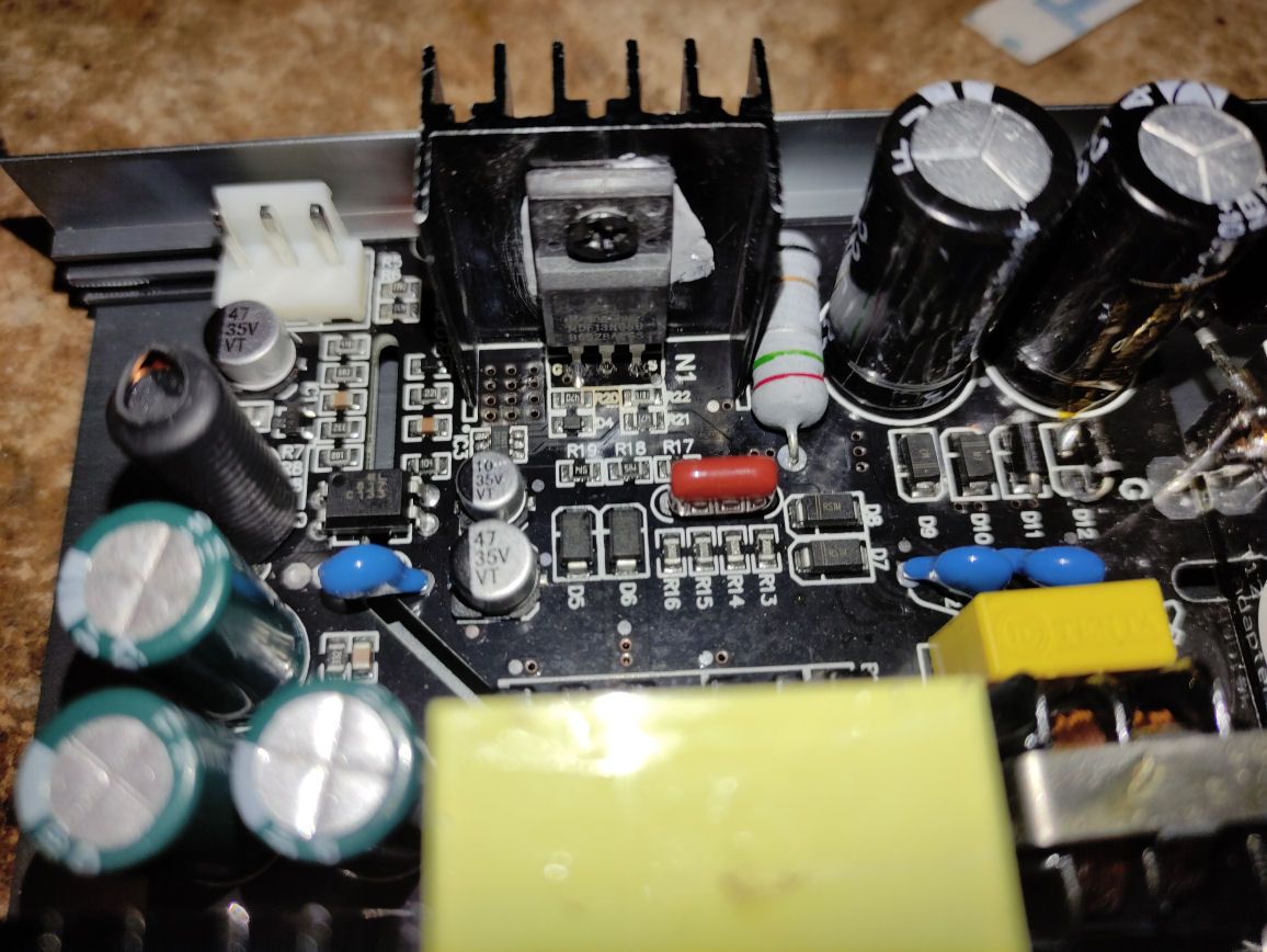

W zasilaczu na pierwszy rzut oka spalony był tranzystor N-MOS oraz bezpiecznik, o czym wiedziałem już wcześniej. Jednak podczas naprawy wyszły na jaw też inne uszkodzone elementy.

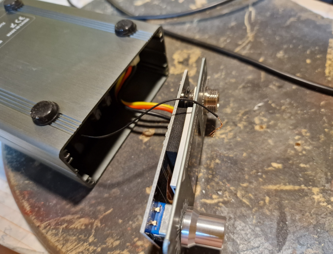

Oryginalny bezpiecznik w obudowie wymieniłem na model z niższym amperażem. Natomiast ten na płycie, z braku zamiennika po prostu zmostkowałem. Nie jest on potrzebny, skoro w obudowie mamy drugi - widocznie płyta została zaprojektowana również do obudowy, która nie posiada zewnętrznego bezpiecznika.

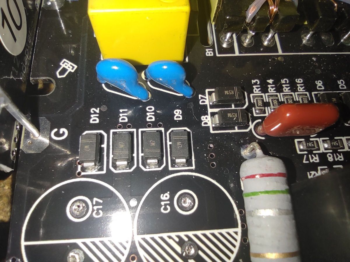

Mierząc następne elementy, doszedłem do 4 diód prostowniczych SMD z oznaczeniem M7, których 2 okazały się przebite. Diody te to najzwyklejsze 1N4007. Tu kolejny raz z braku posiadania zamiennika SMD wlutowałem zwykłe przewlekane. Pięknie nie jest, ale działa.

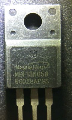

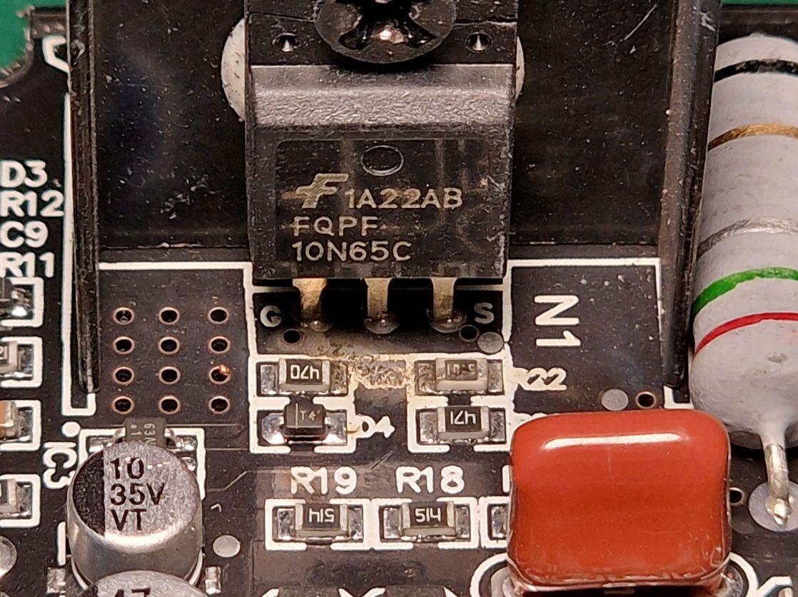

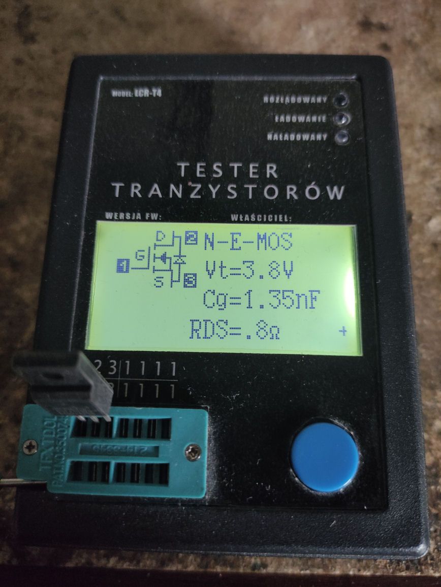

Następny w kolejności był tranzystor o oznaczeniu N1. Oryginalny to 10N65C w obudowie TO-220F, czyli izolowanej. Jest to 10A tranzystor typu N-Mosfet o maksymalnym napięciu 650V. Przyglądając mu się, widać było pęknięcie obudowy, jednak dopiero po odkręceniu śrubki mocującej do radiatora okazało się, że został on rozerwany na pół. Nie znalazłem w swoich szpargałach choćby zbliżonego zamiennika, dlatego byłem zmuszony zakupić takowy. Szukając tego modelu natrafiłem na mocniejszy 13A w tej samej cenie - MDF13N65B i taki też zakupiłem.

Oprócz tranzystora pod jego nóżkami widać było okopcony rezystor SMD 0603 z oznaczeniem R22 o wartości 5,1kOhm z którego schodził nadruk. Sam rezystor prawdopodobnie nie uległ spaleniu podczas awarii. Tylko przypalił go ogień który poszedł z tranzystora prosto w stronę płyty w momencie jego rozerwania. Pasujący wylutowałem z jakiejś uszkodzonej płyty głównej z komputera.

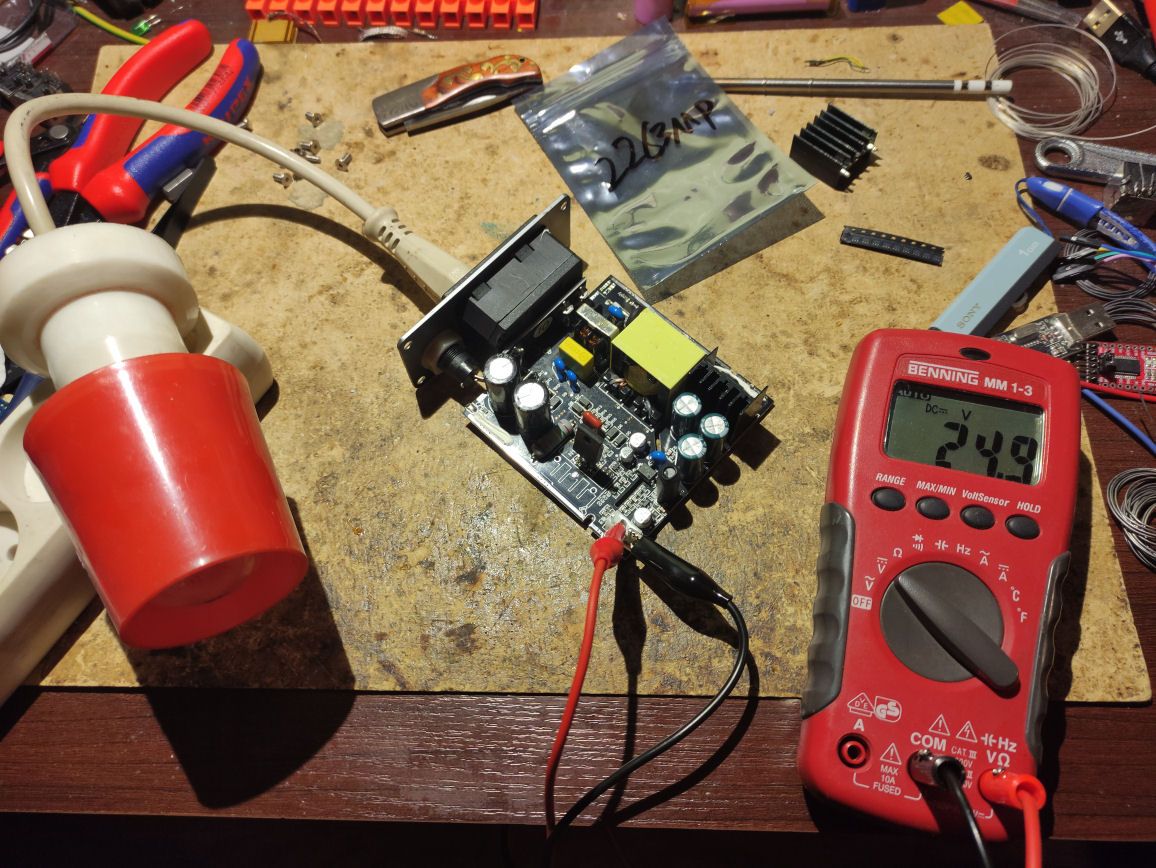

Po wymianie tych części i pomiarze pozostałych, które przy takiej awarii często ulegają uszkodzeniu - nie znalazłem nic więcej uszkodzonego. Podłączyłem zasilacz do prądu poprzez żarówkę 40W. Tak, aby w przypadku zwarcia prąd poszedł na nią, zamiast wypalić kolejne elementy na płycie. Żarówka mignęła i zgasła co świadczyło o poprawnym naładowaniu się kondensatorów. Niestety na wyjściu zasilacza napięcie nie pojawiło się.

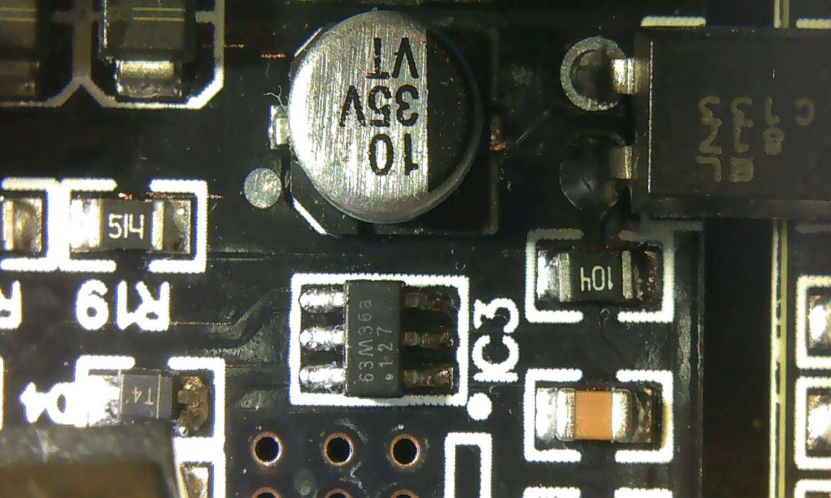

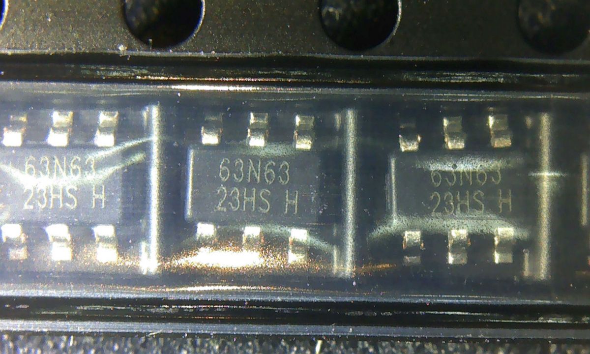

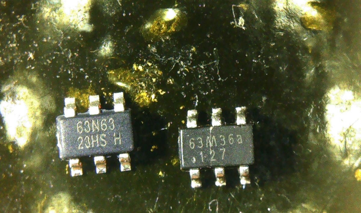

Ostatnim uszkodzonym elementem okazał się malutki układ w obudowie SOT23-6 sterujący mosfetem, oznaczony na laminacie jako IC3. Układ ten o oznaczeniu 63M36a po rozszyfrowaniu oznaczenia okazał się OB2263MP, gdzie pierwsze cyfry 63 to jego model, literka M to rok produkcji, a 36 to tydzień. Podejrzewając, że ten układ również będzie uszkodzony, a być może to on był właśnie sprawcą tej awarii. Pomimo iż niestety nie byłem wstanie go zmierzyć (na multimetrze między żadnymi z nóżek przebicia nie miał) zakupiłem nowy w komplecie razem z tranzystorem.
NOTA KATALOGOWA:
Po uprzednim odczekaniu, aż rozładują się kondensatory wymieniłem ten układ i podłączyłem zasilacz ponownie. Podłączony na wyjściu multimetr od razu wyświetlił napięcie 24,9V. Podłączyłem więc moduł z płytą sterowania lutownicą. Działała poprawnie. Na sam koniec sprawdziłem czy napięcie jest stabilne podczas obciążenia tj. w momencie rozgrzewania grotu. Okazało się, że jest. Wystarczyło więc całość poskładać do obudowy i zakończyć naprawę.

Prawdopodobnym winowajcą całej awarii jest układ OB2263MP, który steruje pracą mosfetu. Z jakiegoś powodu uszkodził się, ciągnąć za sobą tranzystor, który paląc się zrobił zwarcie i kontynuował dzieło paląc również diody oraz bezpieczniki.
