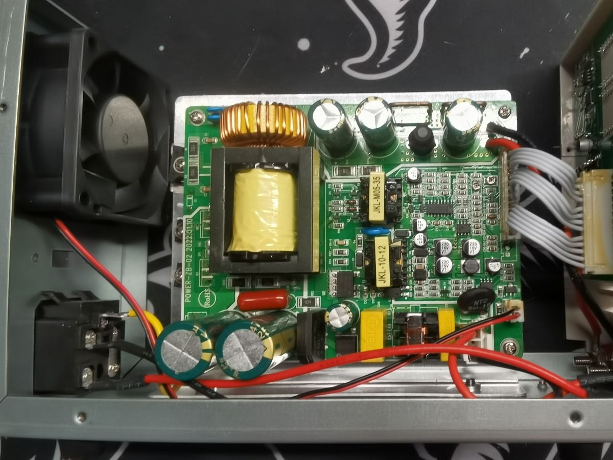

Eventek to zasilacz regulowany o napięciu 30V oraz prądzie max 10A Budową przypomina zasilacze Wanptek
Zasilacz to typowa impulsowa konstrukcja zbudowana w oparciu o TL494.

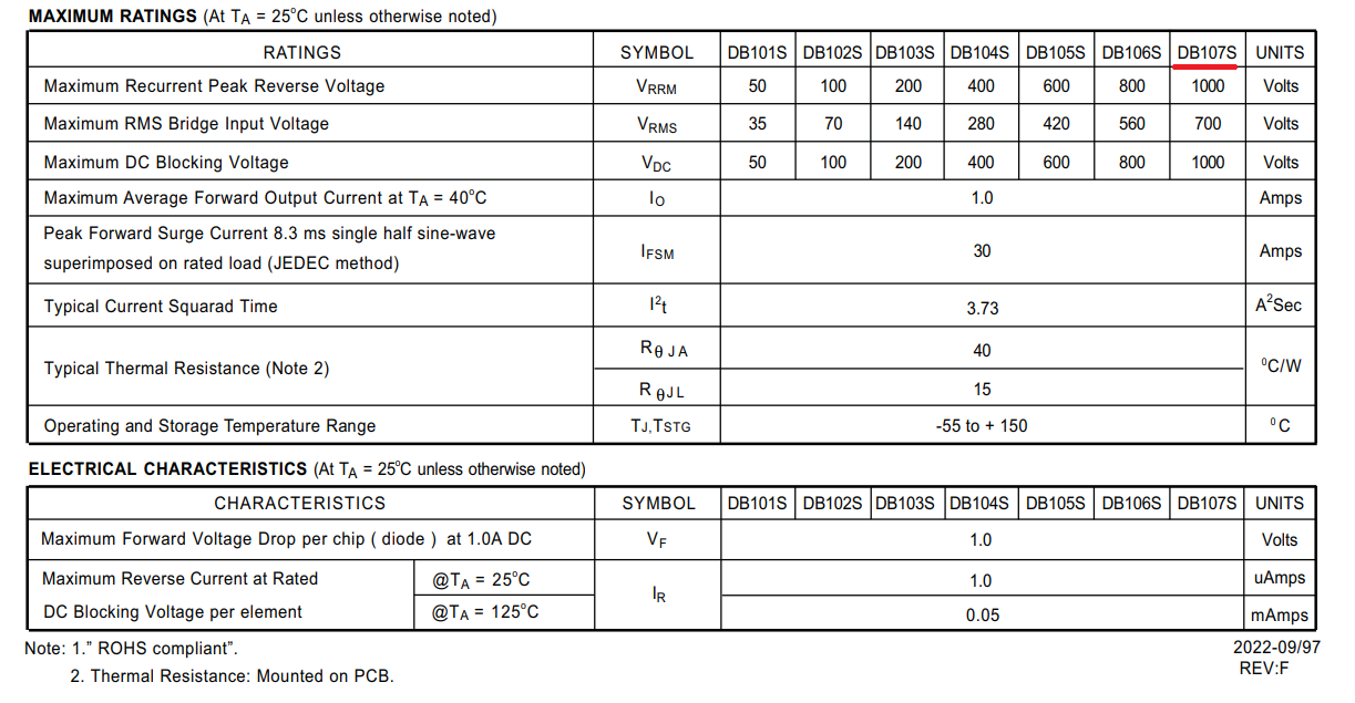

Na wejściu zasilania widzimy Termistor NTC 5D-15 nast6ępnie za nim jest kondensator filtrujący, dławik, kondensator filtrujący i tutaj jest mały mostek prostowniczy DB107S
Charakteryzujący się parametrami :
Do małego mostka jest kondensator 10uF 450V i z tego obwodu zasilana jest przetwornica na TNY280GN
Jest to zapewne przetwornica do zasilania TL494 oraz panelu pomiarowego.

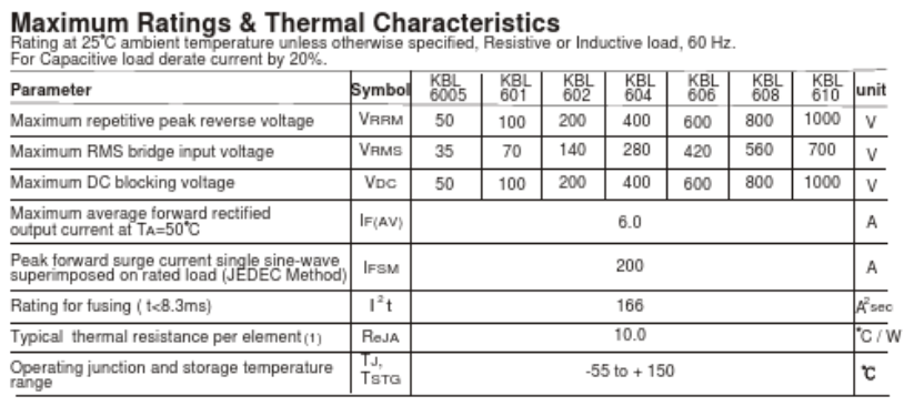

Następnie jest mostek KBL610
Za nim znajdują się dwa kondensatory 470uF 250V Changxin VENT na 105 stopni LOW ESR

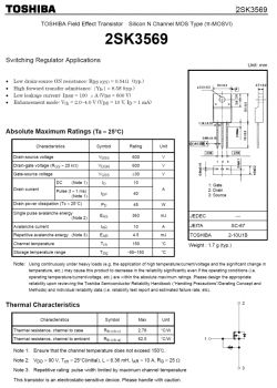

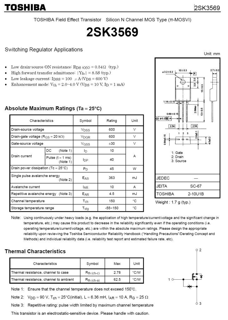

Stąd jest brane napięcie do pracy głównej przetwornicy opartej o TL494 ( którego raczej nikomu przestawiać nie trzeba oraz dwóch mosfetach 2SK3569

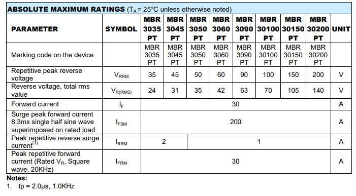

Napięcie te jest prostowane przez diodę MBR30200
Z której napięcie trafia na dławik oraz kondensatory 2200uF 35V oraz 2x 1000uF 50v

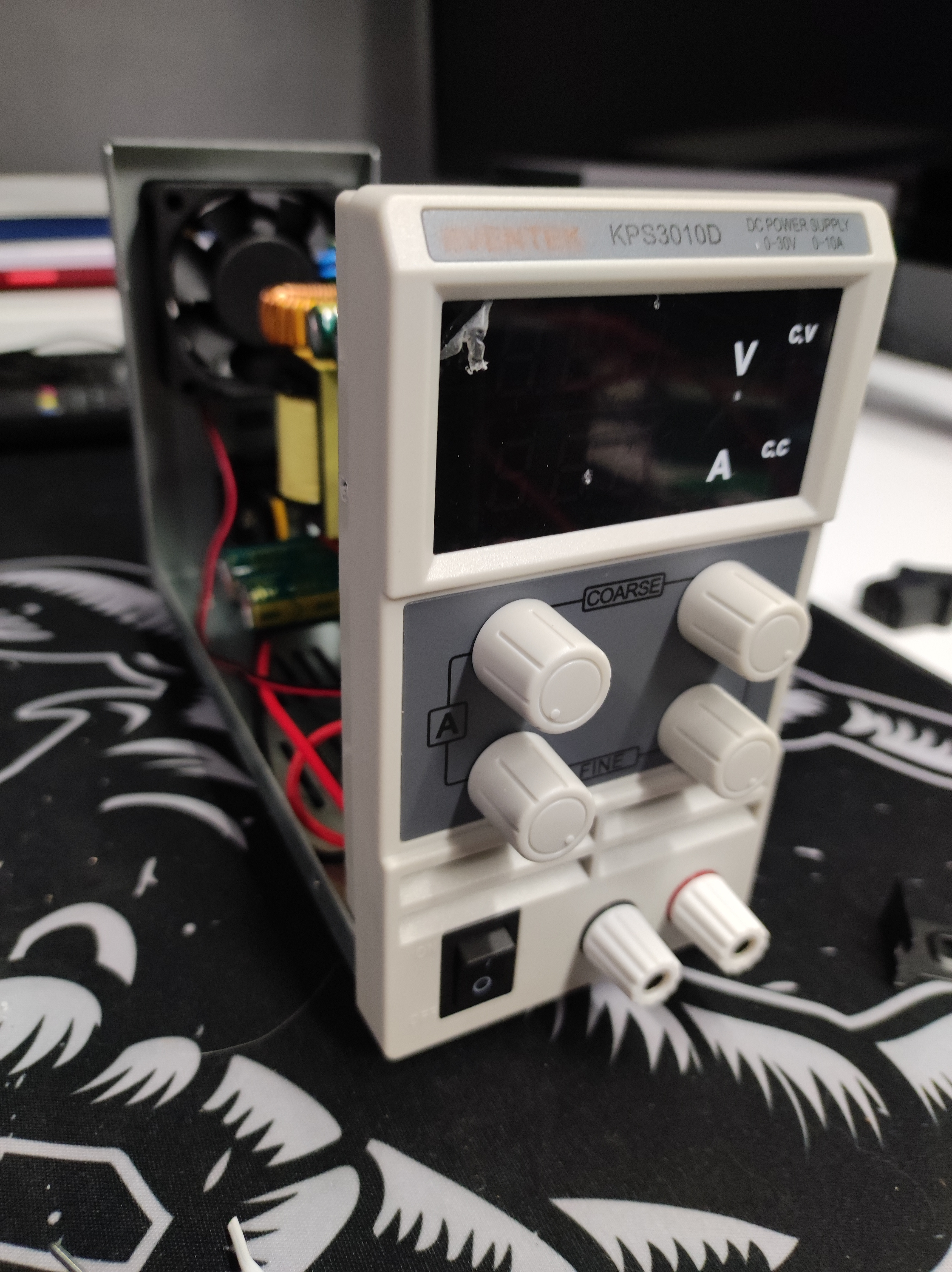

Przejdźmy do panelu przedniego :

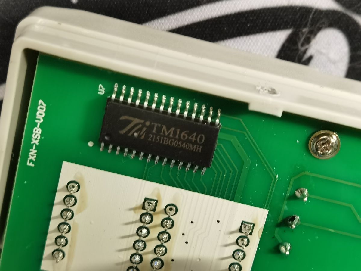

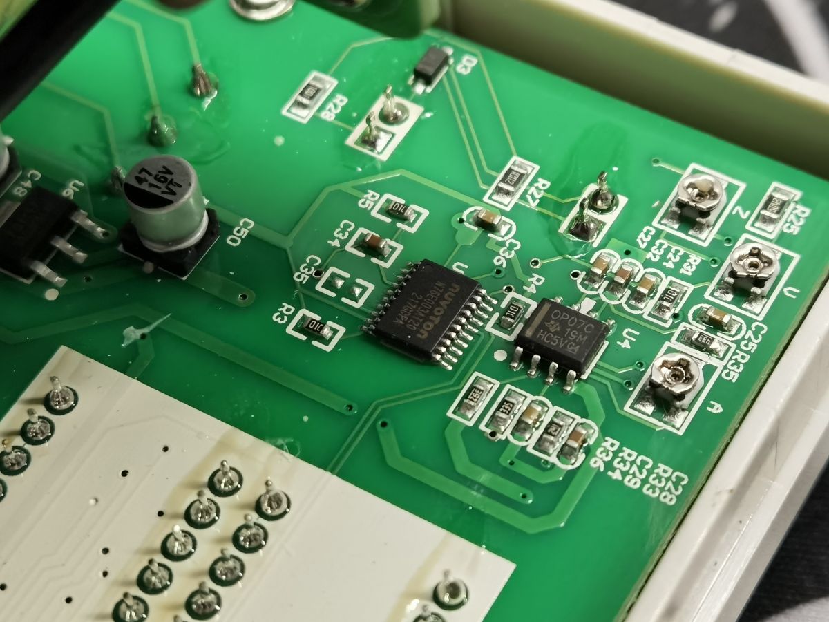

Są potencjometry od regulacji zgrubnej jak i dokładnej napięcia oraz prądu. Na płytce znajduje się kontroler wyświetlaczy numerycznych LED TM1640
Oraz
Precyzyjny wzmacniacz operacyjny OP07C
mikrokontroler firmy Nuvoton N76E003AT20 będący 8mio bitowym mikroprocesorem bazującym na 1T-8051
Wentylator załącza się po przekroczeniu jakiejś temperatury zapewne od tego jest dioda przyklejona do wentylatora.

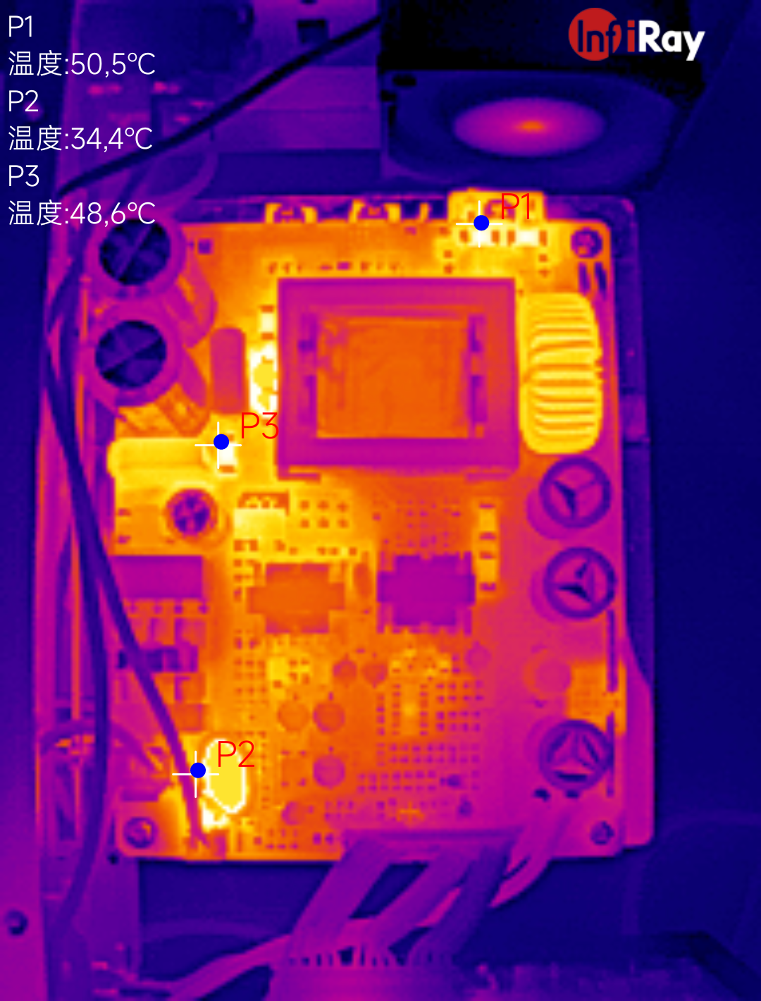

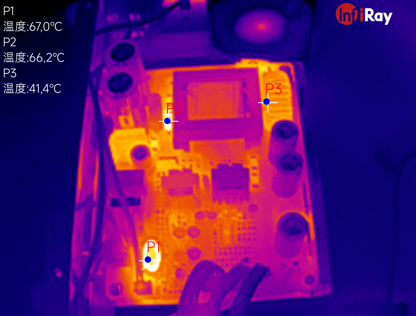

Gratis podglądowe zdjęcia z termowizji przy obciążeniu 7A
