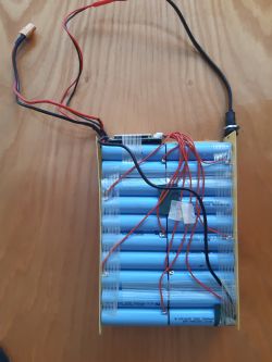

    Jaki zastosować BMS do hulajnogi elektrycznej dla baterii 10s4p.
    BMS z prądem rozładowania 15A czy 30A? Osobiście skłaniałbym się do 15A ponieważ jest połowę tańszy. Co może się stać jeżeli okazałoby się że BMS jest za mały prądowo?

    @vieleicht Posiadam baterię z opisem:
    - Rafed voltage: 36V
    - Max voltage: 42v
    - Capacity: 8.0 Ah
    - Cell: 18650 Li-on 2000

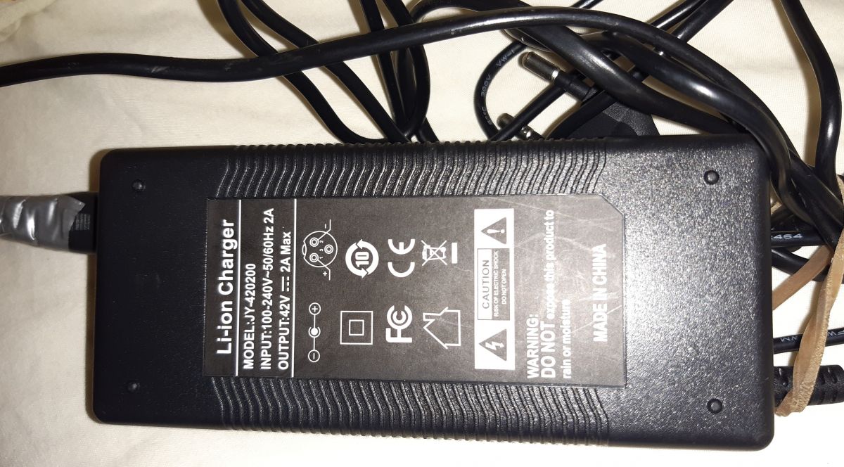

    Ładowarkę mam taką:
    Hulajnoga elektryczna - BMS z prądem rozładowania 15A czy 30A ?

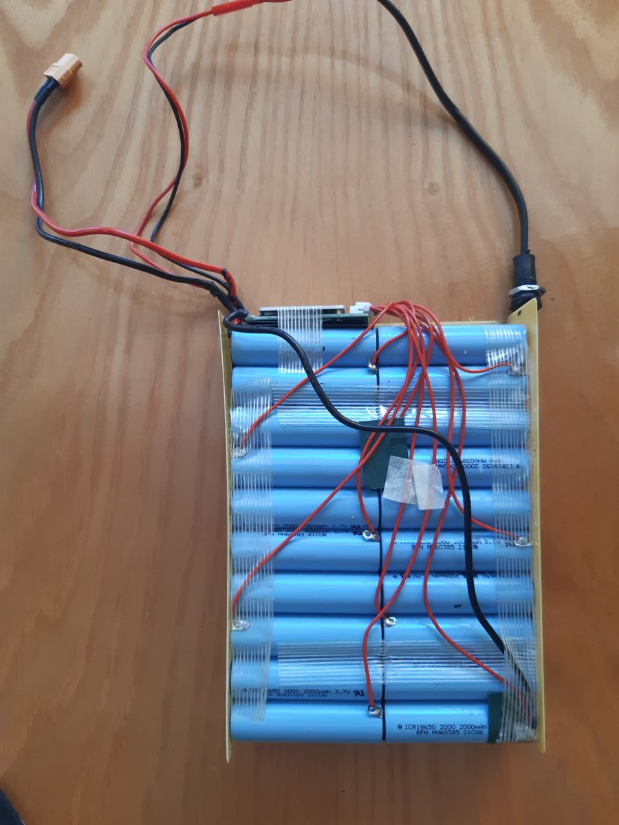

    W środku takie akumulatory jak na zdjęciu w pakietach w 10 pakietach po 4 każdy po 2000mAh:
    Oznaczenie na nich to takie: icr18650 2000mah bfn mh60385 21c08
    Gdzie sprawdzić jaki mają max prąd rozładowania?
