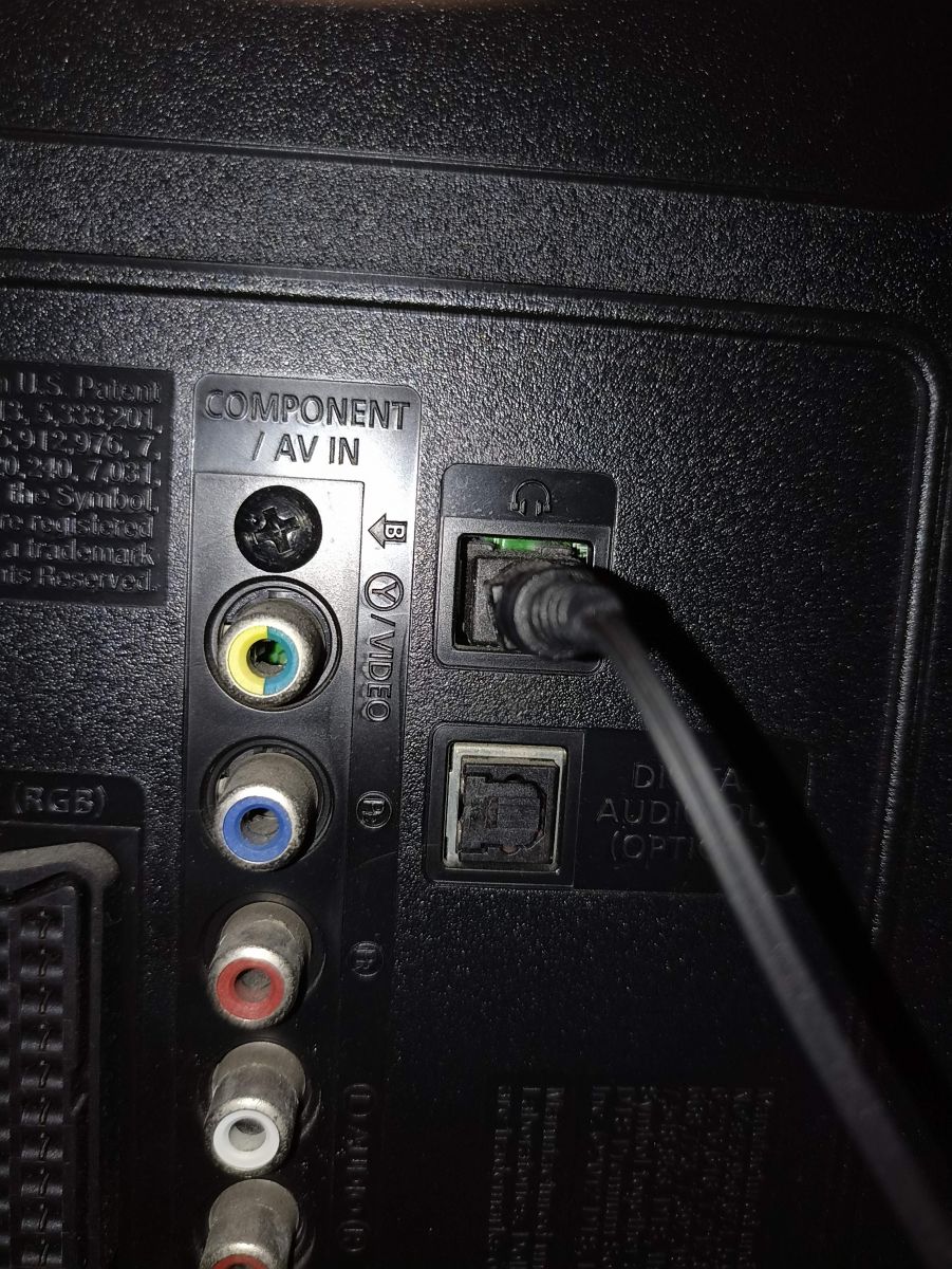

    Witajcie,
    Proszę o poradę w podłączeniu sprzętu audio.
    Zakupiłem amplituner Akai As-110ra-320.
    Dodatkowo wcześniej już posiadałem Speakerset Trust 2.1 Sp-3680.
    Chce odczuwać dawkę Bassu więc chciałbym podłączyć sprzęty ze sobą.
    Głośniki jakie posiadam to Taga Harmony Carmine dwie kolumny, jeden centralny i dwa boczne.
    Telewizor to Samsung UE40F5000AW.
    Jak narazie mam podłączony amplituner z tv poprzez kabel AUX.
    Zdjęcia tymczasowego podłączenia załączam niżej

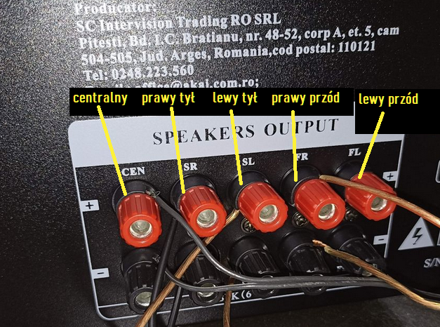

    Podłączenie głośników do amplitunera

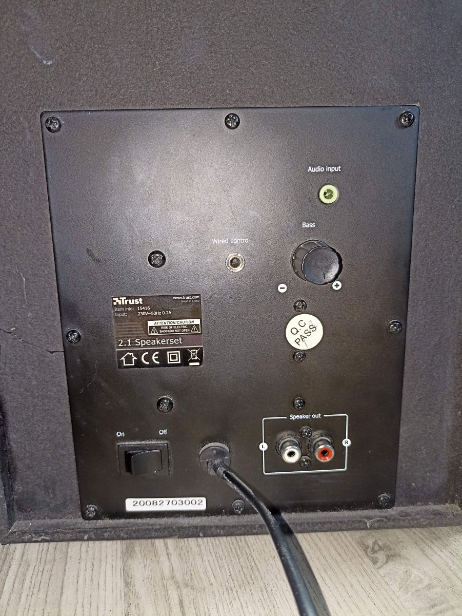

    Tył subwoofera

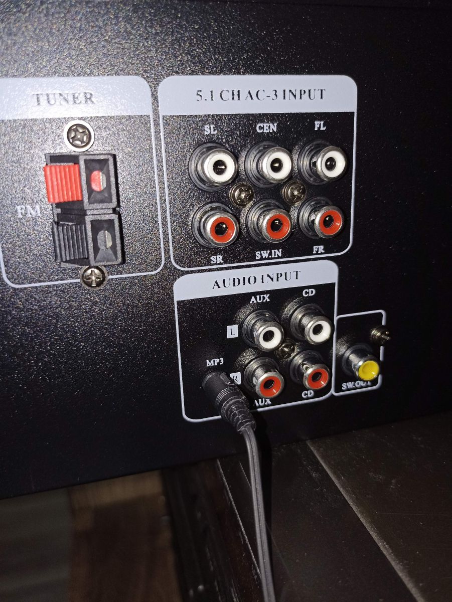

    Podłączenie kablem AUX TV do aplitunera
    Jak podłączyć Amplituner Akai As-110ra-320 i Subwoofer Trust 2.1 Sp-3680 do TV Samsung UE40F5000AW?
    Podłączenie kablem AUX amplitunera do TV

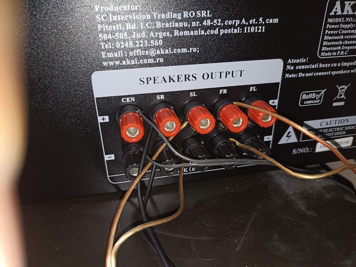

    Przy okazji, prawdopodobnie masz coś namieszane z kolumnami. Powinno być tak:

    Nie widać wszystkich gniazd - jest tam coś opisane jako audio output?
  • #5 20659332
    clubber84
    Poziom 36  
    Źle masz podłączone TV z amplitunerem - musisz kupić kabel Jack 3,5mm - RCA i wpiąć Jack'a do gniazda słuchawkowego w TV (jak na zdjęciu), a wtyki RCA odpowiednio do gniazd AUX w sekcji "Audio Input".
    Tak samo z subwooferem, tylko kabel odwrotnie - RCA do wyjścia SW.OUT w amplitunerze, a Jack do wejścia Audio Input w subwooferze.
    W TV głośność na max, w amplitunerze wybierasz źródło dźwięku AUX i gra gitara.

    Autorze, jeśli podłączysz subwoofer do amplitunera (wejście RCA SW.Out), to dodatkowy bas powinien wychodzić z subwoofera.
    Połącz całość, jak na poniższym rysunku (żółte połączenie). Potrzebujesz do tego kabel RCA-jack i rozgałęźnik RCA. W tej konfiguracji nie używasz głośników wysokotonowych z zestawu Trust.

    Aktualnie mam podłączony telewizor z amplitunerem przez wejście słuchawkowe w telewizorze i wejście MP3 w amplitunerze. I wszystko gra. Nie mam jedynie basu.
    Jeśli użyję kabla jack-rca podwójnego, jak na zdjęciu wyżej (ten czerwono-biały), to osiągnę lepsze dźwięki?
    Dziś po pracy zakupię kabel jack-rca i podłączę subwoofer, jak opisywaliście, i dam znać, czy wszystko działa :)
    Dziękuję i pozdrawiam

    Żeby był bas (czy tam bass), to głośniki muszą być podłączone w fazie, sprawdź to. Plus na każdej kolumnie musi być podłączony do plusa na wzmacniaczu, nie można odwracać. Poza tym masz w telewizorze wyjście optyczne, teoretycznie najlepsza jakość dźwięku, potrzebna jednak będzie przejściówka.

    W #2 pisałem o "namieszaniu" z głośnikami. To też jest do poprawy.

    Mam podłączone plus z plusem, minus z minusem.
    Już poprawione :)
    Ta przejściówka by miała mieć z jednej strony optyczne a z drugiej Jack?
    Czy raczej optyczne-rcax2?

    Tak więc podłączyłem subwoofer kablem jack-rca i subwoofer działa, ale jakoś nie czuć efektu.
    Kabel zrobiony przeze mnie.
    Mam wrażenie że zestaw głośników daje więcej basu niż subwoofer.
    Mam coś źle połączone czy po prostu słaby subwoofer?

    Z tyłu subwoofera masz pokrętło głośności. Wyreguluj odpowiednio. Możesz też odłączyć od wzmacniacza wszystkie głośniki (poza subwooferem) i sprawdzić, jaki dźwięk wydobywa się z takiego zestawu. Na pilocie Aiwa masz przyciski regulacji basu. Ustaw odpowiednią głośność. Jeśli nie uzyskasz zadowalających efektów basowych na zestawie składającym się z Aiwy i subwoofera, to nic więcej z tego zestawu nie uzyskasz. Trust ma moc wyjściową 35W, więc niewykluczone, że stwierdzisz, że to za mało na Twoje potrzeby.

    Jest możliwe że subwoofer działa jedynie po podłączeniu do niego głośników? Z dołu ma dwa wejścia na nie.

    Sprawdź Tracera z satelitkami i bez i będziesz wiedział. Masz kabel jack-jack, który wiesz, że działa (bo podłączasz nim TV do Akai). Zamiast do Akai podłącz TV do tracera i będziesz wiedział, czy i jak Tracer gra.

    Ten subwoofer ma też wejście na controller.
    Podłączyłem go i zwiększyłem na nim głośność i wszystko hula :)
    Jestem zadowolony z efektów:)
