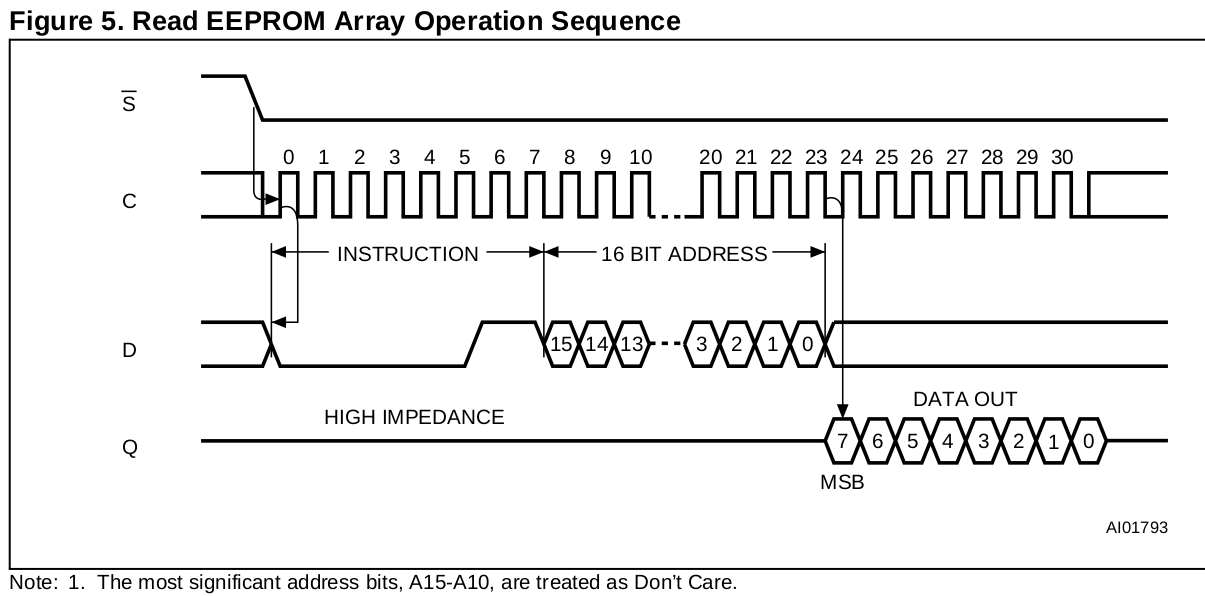

"Jak odczytać pamięć eprom M35080 vel 080D0WQ, za pomocą UPA USB 1.3 klon? Czy trzeba wylutować, czy można "klipsem"? Jaki jest powód tego, że po odczycie są same zera? "
Wiem, że temat był wałkowany, doradziłem koledze programatory, ale kolega wybrał opcję bardzo budżetową. Kolega dał za tego klona coś 70 zł.
