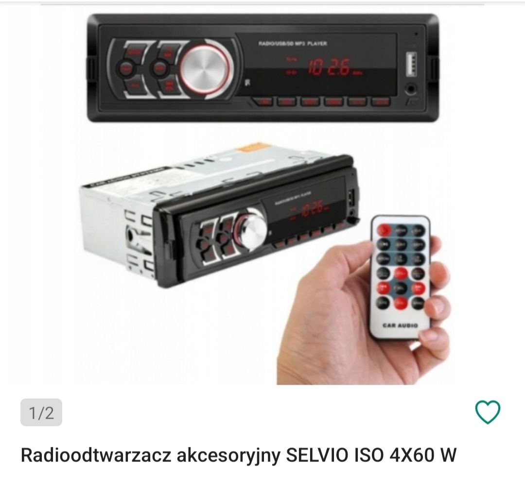

    Witam, kupiłem radio Selvio z wejściem na kostkę ISO 12 PIN i chciałbym je podłączyć do Opla Corsa B 1999r, w którym jest kostka ISO 26PIN plus jeszcze jedna. Dokupiłem przejściówkę 26 na 12. Po podłączeniu przejściówki piszczy jak przy zostawieniu włączonych świateł, obojetnie z radiem czy bez. Radio nie działa. Nie znam się na przerabianiu przejściowej i jest tam ekstremalnie mało miejsca. Czy mogę dokupić jakąś konkretną przejściówkę lub konkretne radio które by działało na zasadzie podłączam i już? Problem z podłączeniem radia Selvio do Opel Corsa B

    To radio nie ma żadnej kostki ISO tylko zwykłe złącze przewidziane do tego modelu, jeśli jeszcze nie ubiłeś radia pierwszą z brzegu zakupioną przejściówką to musisz znaleźć wiązkę będącą na wyposażeniu tego radia.,która powinna być z nim w komplecie Opcja druga to zakup normalnego radia ze złączem ISO (nie żadne 26 pin, TO są złącza ISO zasilania, głośnikowe i sterowanie wyświetlaczem)
