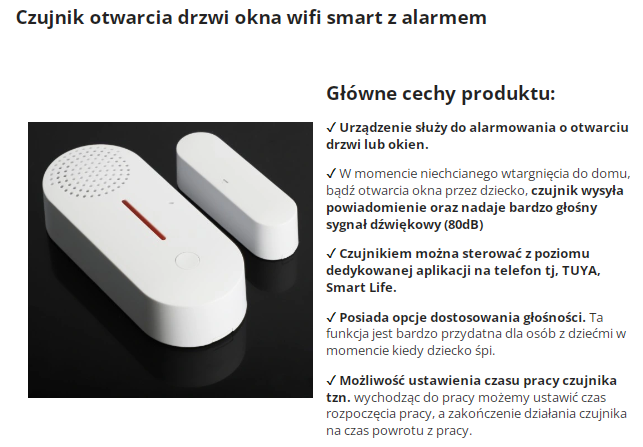

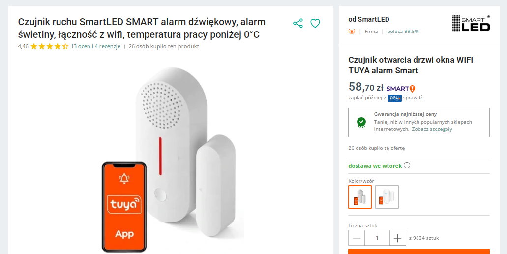

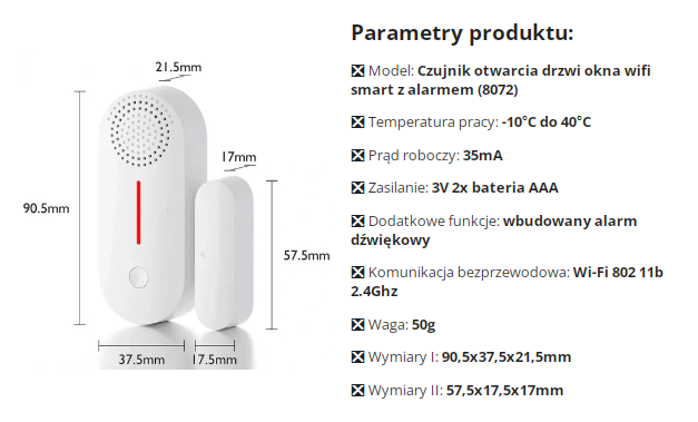

Oto zrzut ekranu z opisu produktu, jak widzimy głównym atutem tego gadżetu jest właśnie ten alarm, który wyróżnia go od omawianych wcześniej czujników, zarówno tych zrealizowanych w oparciu o dodatkowy mikrokontroler wyłączający całkiem zasilanie modułu WiFi (TuyaMCU), jak i tych opartych o głęboki sen samego modułu WiFi (bez mikrokontrolera).
Za całość niestety przypłacamy tym, że czujnik jest wyraźnie większy od swoich "cichych braci":

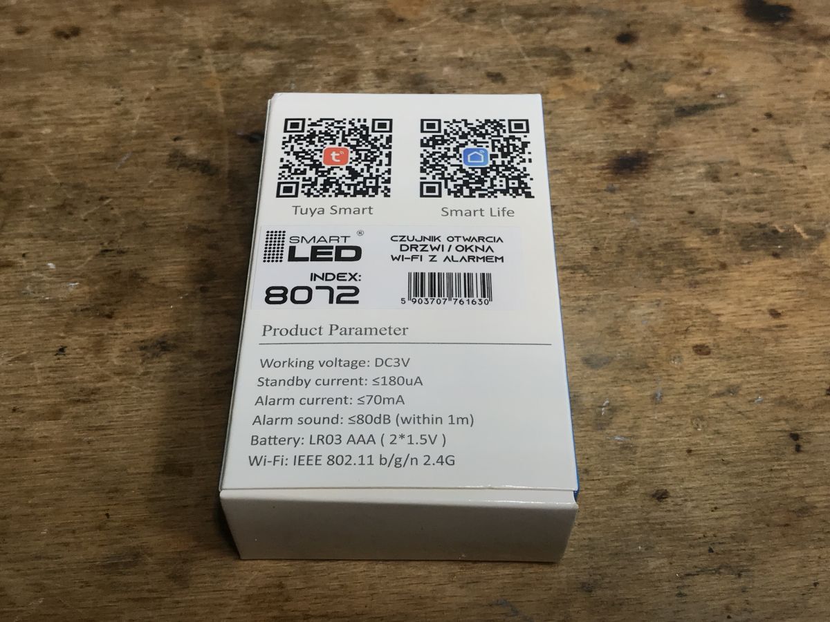

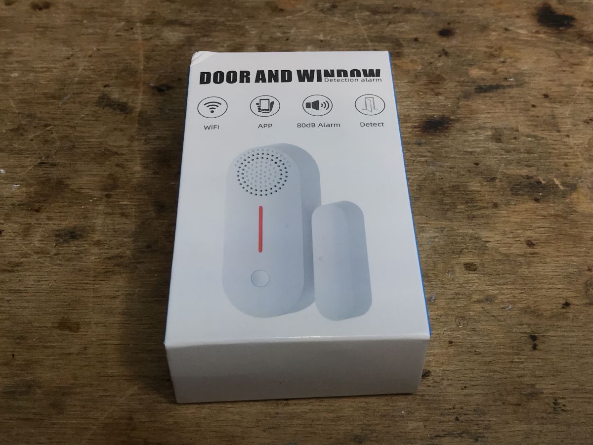

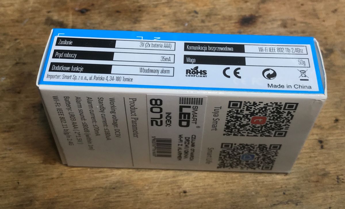

Testy z aplikacją producenta pomijam, zobaczmy najpierw opakowanie i oznaczenia:

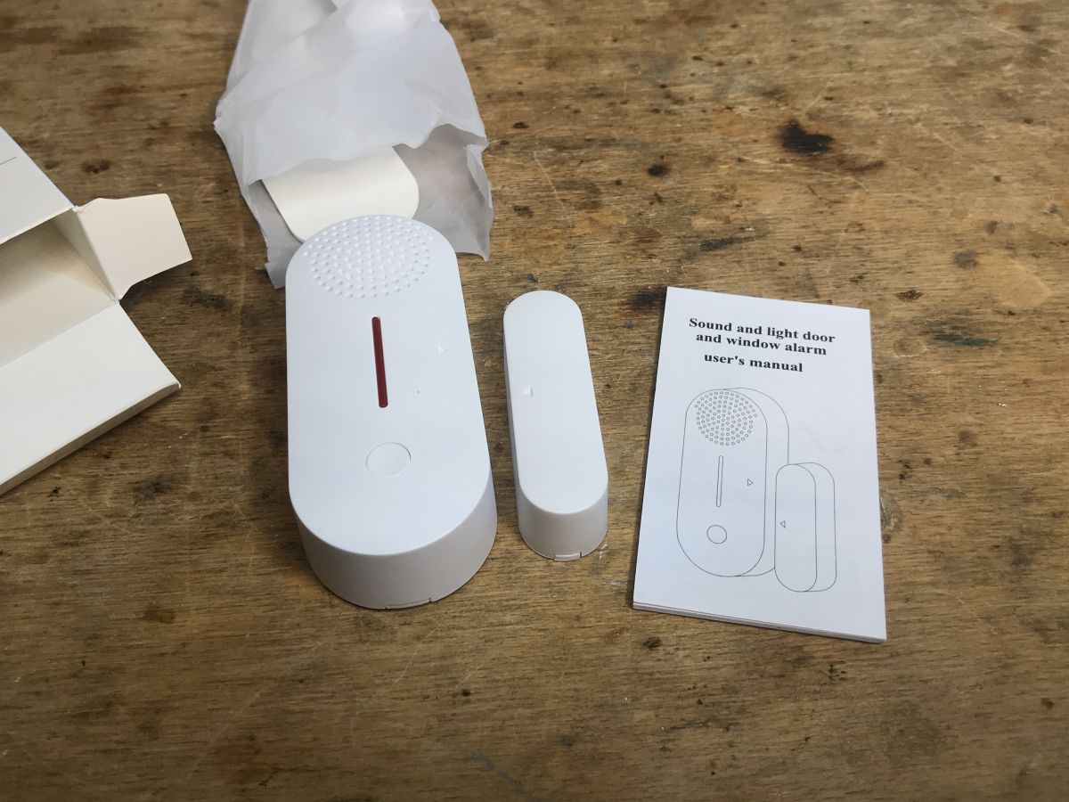

A teraz co dostajemy w praktyce w zestawie:
No, przynajmniej dali dwustronną taśmę, by nakleić go na drzwi.

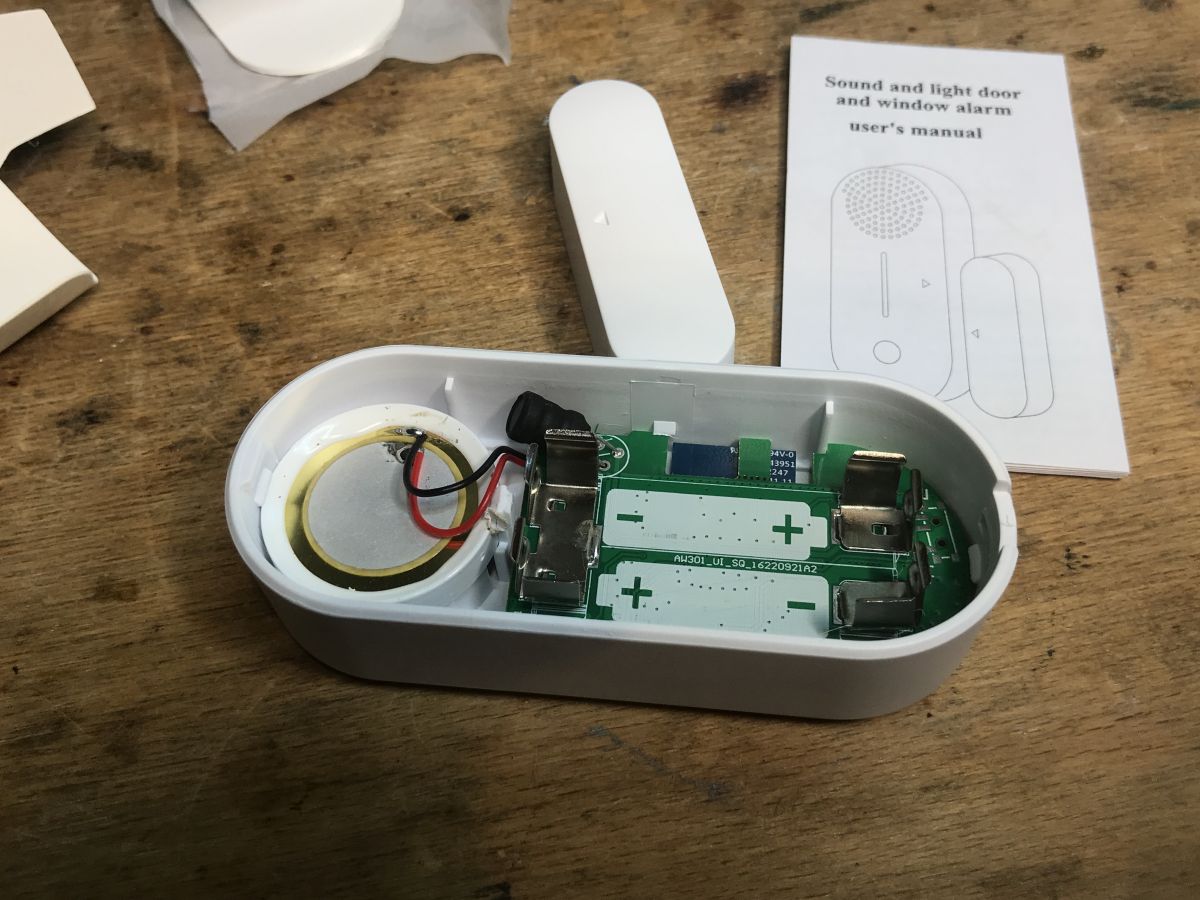

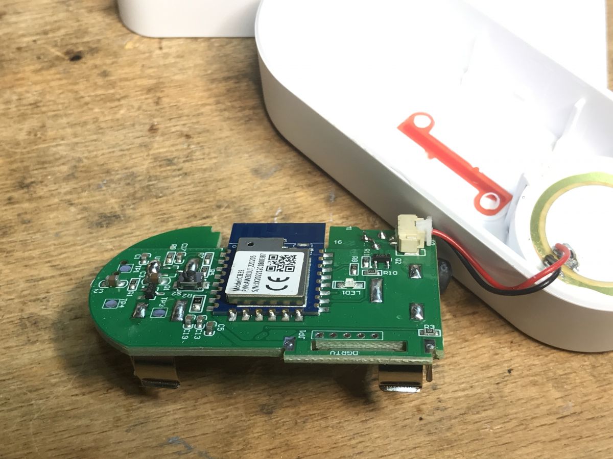

Oznaczenie AW301_UI_SQ_16220921A2, widać piezo...

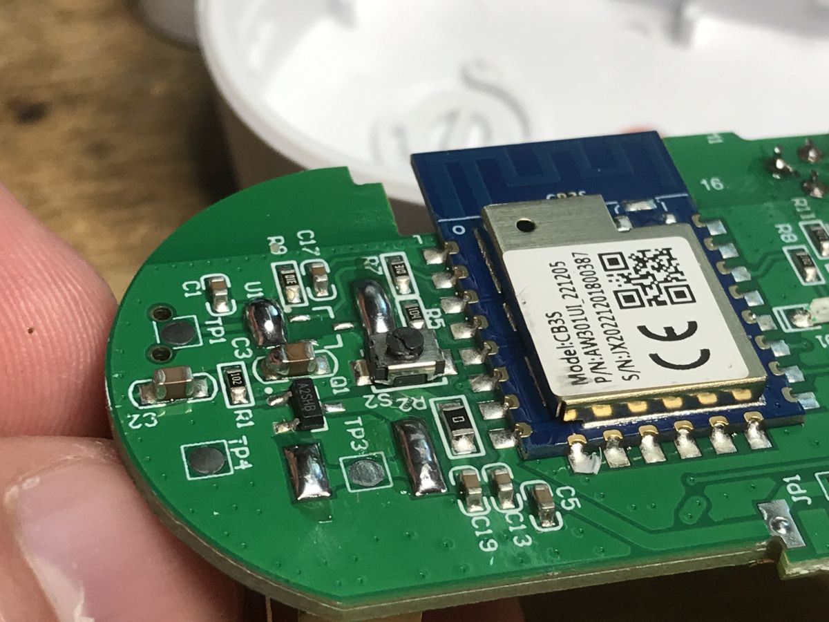

PCB jest tylko na zaczepach. Ciężko jest je wyjąć, ale da się, jak się stopniowo podważa z obu stron.
Piezo nie wyjmowałem, bo po co? Kabelki są długie a zresztą i tak są na wtyku.
Nie widzę tu przetwornicy... czyżby zasilanie było bezpośrednio z ogniw? Wszystko na to wskazuje.

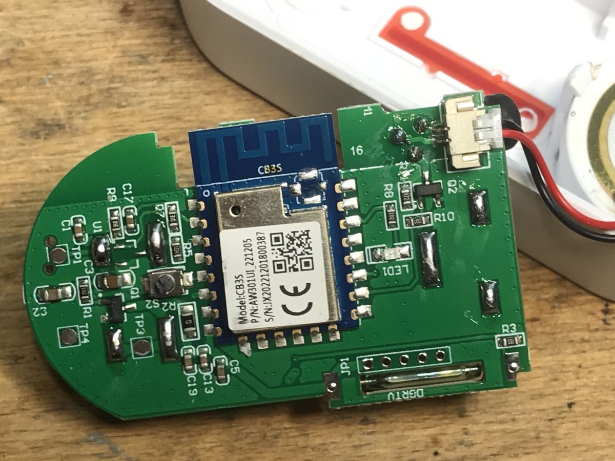

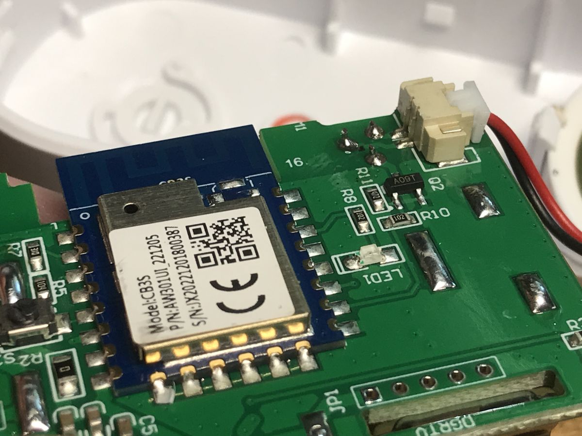

Tutaj mamy tranzystor do załączania buzzera:

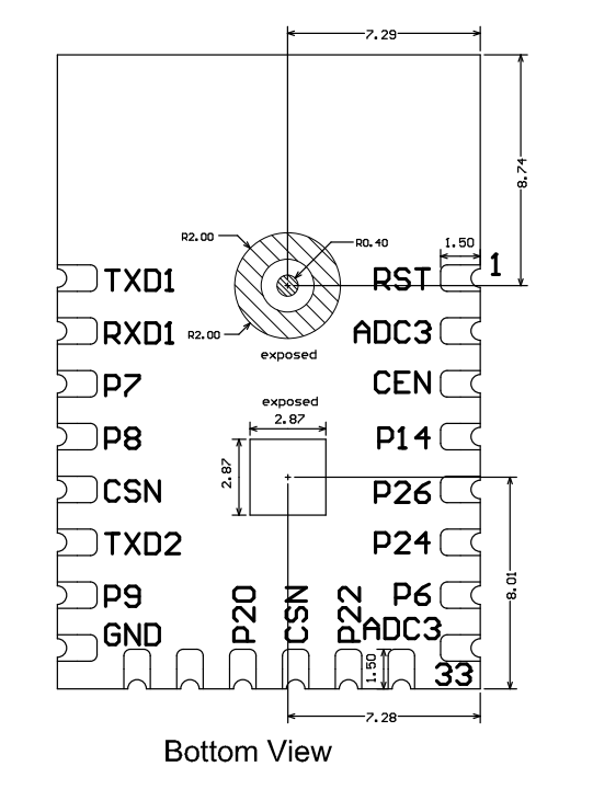

Tutaj widzę już dzielnik napięcia od pomiaru stanu ogniw, łatwo go dostrzec, jak się sprawdzi gdzie CB3S (oraz TYWE3S i ESP12) ma wejście ADC:
Wspomniany pinout CB3S:
Mamy tu też piny do programowania - tak, zaraz zmienimy wsad...

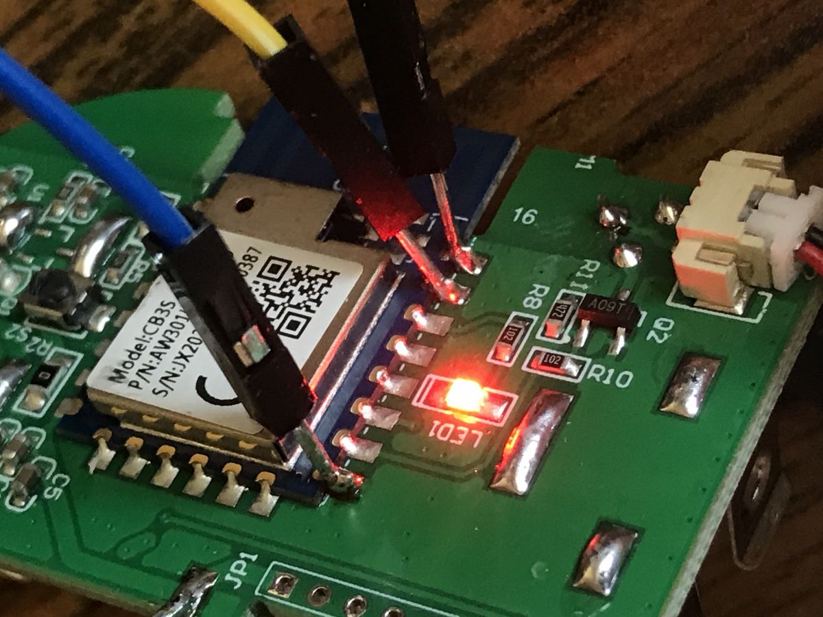

lutujemy masę, RX, TX i zasilanie by móc wykonać cykl power off i on:
Na zdjęciu widać, że wlutowałem się w szynę 3.3V, wystarczy prześledzić role padów CB3S.
Flasher poradził sobie bez problemu, ale konfiguracji Tuya nie uzyskał...
