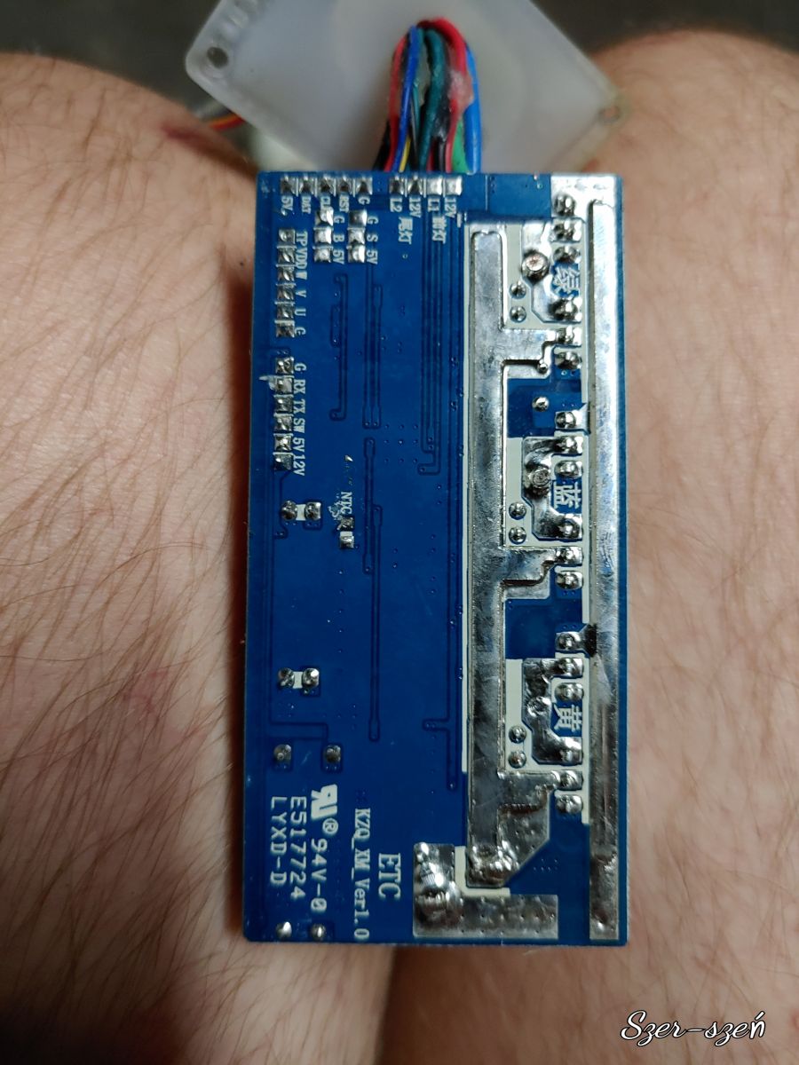

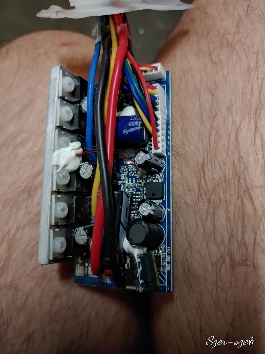

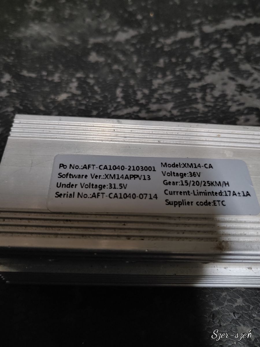

    Witam mam taki problem ze sterownikiem z hulajki ze najpierw bylo tak ze silnik zaczął sie blokowac jak na hamulcu potem z kazdym km bylo coraz gorzej przy wlaczonej hulajnodze zero reakcji na silnki az wkoncu przestala sie włączać
    Podstawy sptawdzania miernikiem plytki mam ogarniete sprawdzalem testem diody ale problem jest taki ze nigdzie na internecie nie ma mapy tego sterownika i nie wiem co doczego ma byc bo jeden lut z napisem g pika prawie na kazdym dalszym lucie na tranzystorach to wszystkich jest nawet na +/- jak by ktos mial jakies informacje na ten temat

    nie do końca rozumie to zdanie, ale jeśli podejrzewasz jeden mosfet (zakładam że wspomniane g to gate), to go wylutuj i sprawdź poza płytką.

    Sprawdzałeś tranzystory czy nie sa zwarte?
