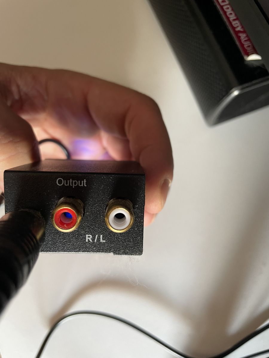

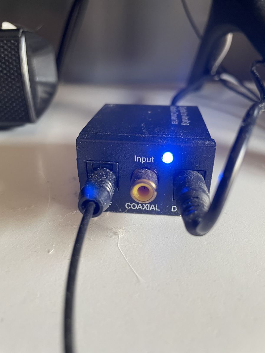

    Witam,jestem nowy na waszym forum. Potrzebuje szybkiego info jak połączyć ze sobą subwoofer LG SJ2 z przejściówka coaxial. Poniżej zdjęcia dostępnych wejść na subie oraz przejściówki z jednej i drugiej strony. Do przejściówki został już podłączony wzmacniacz Yamaha A-S201 metoda prób i błędow. Przypominam, ze jestem zielony w tematyce łączenia sprzętu audio w domu. Dzięki za szybka pomoc :)

    Konwerter, który posiadasz (jak i zdecydowana większość ich na rynku) konwertuje dźwięk cyfrowy na analogowy albo ze złącza optycznego albo z koncentrycznego (coaxial). Nigdy z obu.
    I jak napisano na nim - wyjścia są tylko analogowe.
    LG SJ2 to nie subwoofer, tylko soundbar i posiada tylko wejście optyczne dźwięku cyfrowego. Wzmacniacz też posiada tylko wejścia, więc obu "za Chiny ludowe" nie połączysz - nie ma fizycznej możliwości.
