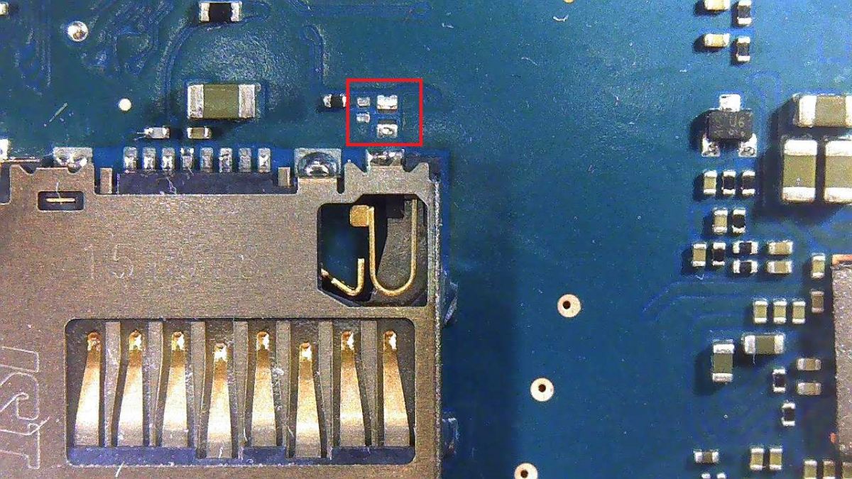

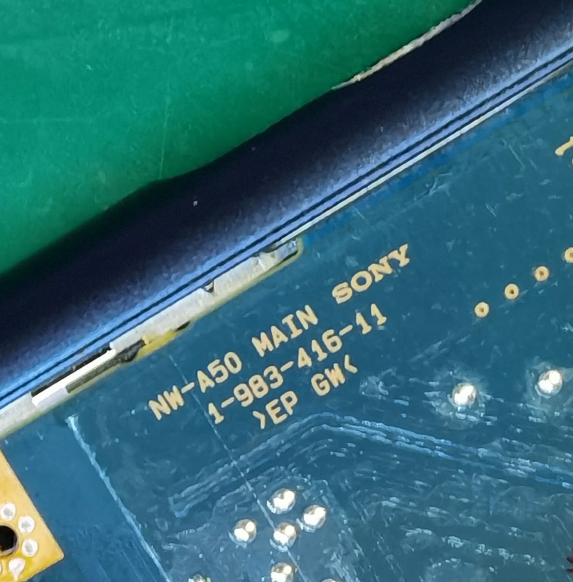

    Model: SONY NW-A55L
    PCB: NW-A50 1-983-416-11
    URZĄDZENIE: PRZENOŚNY ODTWARZACZ AUDIO

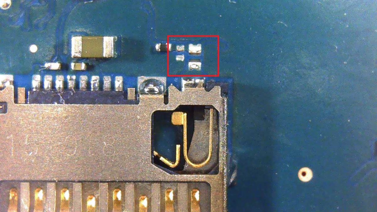

    Cześć wszystkim,
    na stół trafił powyższy odtwarzacz z wyrwanym gniazdem kart microSD. Gniazdo zrobione, ale widzę, że na identyfikacji włożenia karty brakuje dwóch elementów. Proszę o pomoc w identyfikacji. Elementy prawdopodobnie są w torze identyfikacji czy karta jest włożona.
    Załączam zdjęcia rewizji płyty i miejsca braku elementów.

    Z góry dziękuję za pomoc.
  • #2 20668395
    rach_UMK
    Poradziłeś sobie?
    Ten malutki to kondesator. Pewnie do masy, wrzuć podobnego jak masz obok.
    Większy element to jest rezystor. Nie wiem czy jest pośredniczący chip obsługujący SD. Jeśli tak, to z datasheet powinno udać się dobrać wartość. A może procesor obsługuje, zapewne Mediatek ... to poszukaj do niego datasheet.
    Więcej będzie czasu na poszukiwania niż samej naprawy...
  • #3 20671713
    Szmer
    Czesć,
    jeszcze sobie nie poradziłem. Ale znalazłem zdjęcie analogicznej płyty od modelu NW-A40 i faktycznie był tam rezystor i kondensator. Kondensator olałem na razie, bo to pewnie filtracja, a rezystor zmostkowałem, ale karty nadal nie widzi :(
    Szukam jakiegoś schematu, ale na razie nic nie znalazłem.
