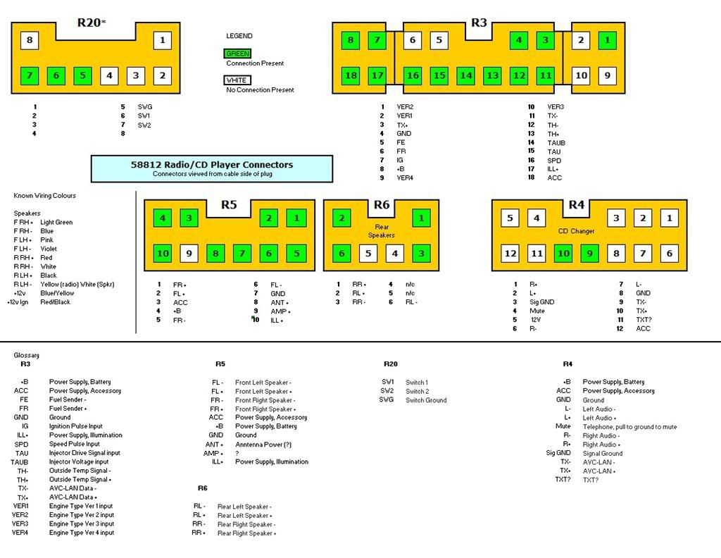

    Zaczynam się bawić w car audio i zakupiłem subwoofer aktywny, podłączyłem wszystko jak trzeba oprócz kabla remote
    Pytanie brzmi gdzie mam go podpiąć w radiu?
    Moim pomysłem było wpięcie się w kość R5 power supply accessory albo antenna power, to dobry trop?

    Witam podłącz pod ANT + .
  • #3 20661021
    golab18
    Działa bez zarzutów, wielkie dzięki
