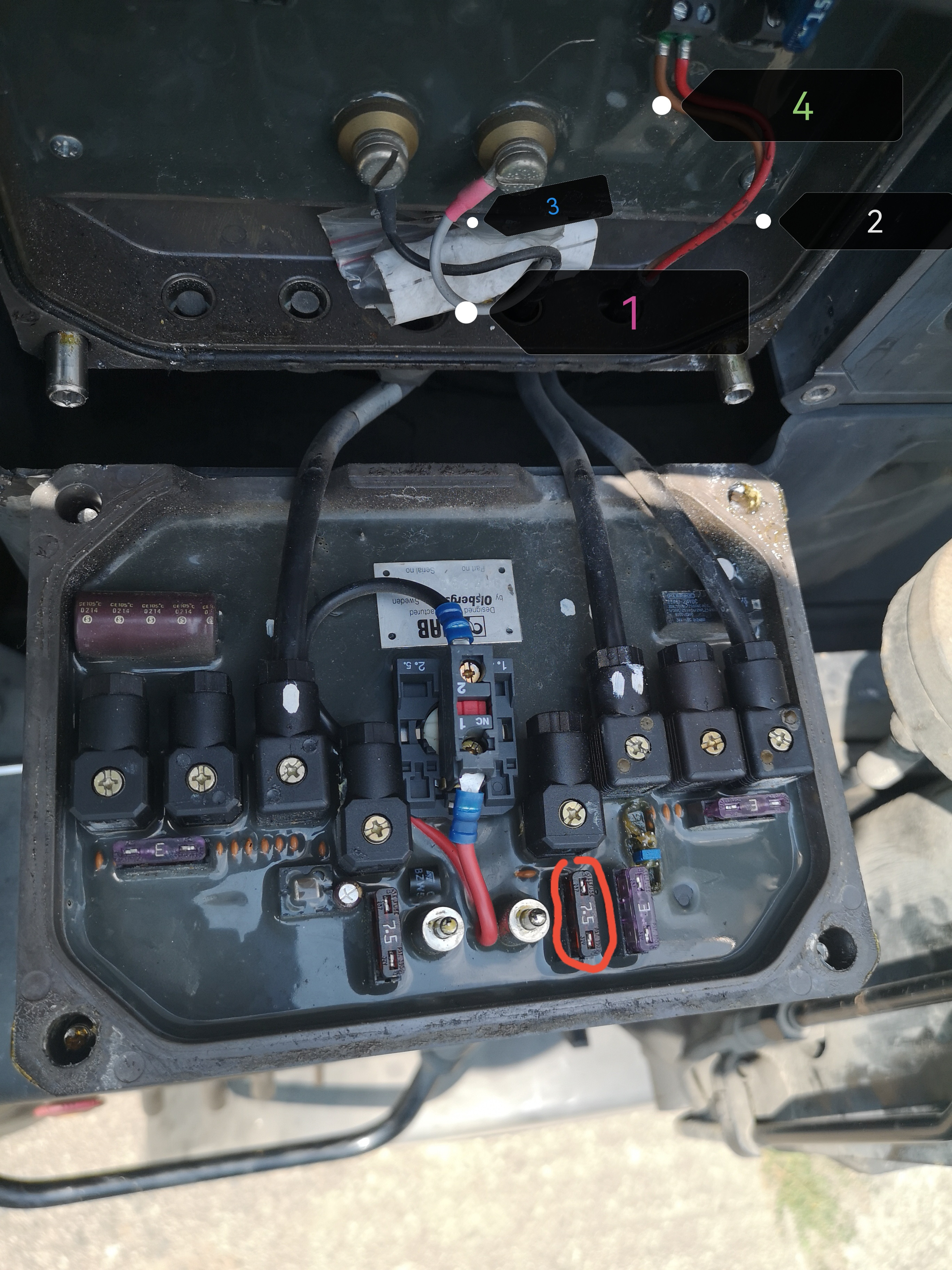

    Witam. Problem dotyczy Hiab 700 Hi Pro na dolnym panelu załączania (podpory, sterowanie pilotem). Pali się cały czas jeden bezpiecznik po włączeniu urządzenia. Nastąpiło to w trakcie załadunku, HDS został złożony awaryjnie ręcznie. Po znalezieniu spalonego bezpiecznika i wymianie, cały czas się pali, gdy chce się uruchomić urządzenie. Na zdjęciu zaznaczony jest bezpiecznik. Jaka może być przyczyna? Pozdrawiam. Hiab 700 hi pro hds: Awaria - Palący się bezpiecznik na dolnym panelu sterowaniaIMG_202307...020922.jpg Download (1.74 MB).

    Rozumiem, że zasilane to jest z 24V?
    Masz tam parę kabelków/wtyczek do odłączenia. Najlepiej jakbyś w miejsce bezpiecznika podłączył żarówkę np 24V 55W. Po załączeniu zasilania będzie się świecić czyli gdzieś coś zwiera. Odłączaj kable aż żarówka zgaśnie - to będzie Twoja usterka.

    Tak zasilanie 24 V jak podłącze żarówkę tak jak mowisz 55w pod ten biezpiecznik co cały czas go pali to to nie spali żarówki ? Bezpiecznik który pali to 7,5A , jak podlacze ta zarowke to nie będzie cały czas zwarcia ? , zeby całego panelu nie spaliło . o których przewodach mowisz żeby odlaczac 1,2,3,4 ? Trzy czarne grubo są od górnego panelu i sterowania radiowego .

    Wojtek8808 napisał:
    Jak podłączę żarówkę tak, jak mówisz, 55W pod ten bezpiecznik, który cały czas go pali, to to nie spali żarówki.
    Nie.
    Wojtek8808 napisał:
    Jak podłączę tę żarówkę, to nie będzie cały czas zwarcia?
    Będzie, ale żarówka ograniczy prąd do około 2 amperów i po to ona jest, żeby nic więcej nie spalić.
    No właśnie, odłączaj po kolei wszystkie te 3 czarne grube też.
    Zrób tak - podłącz żarówkę, włącz zasilanie, gdy żarówka świeci, wyłącz zasilanie i odłącz 1 przewód. Znowu zasilanie, jak świeci, to wyłącz, podłącz ten, który odłączyłeś, i następny. Sprawdź wszystkie kabelki. Jak znajdziesz te, przy których zgaśnie żarówka, to dalej szukaj po kablu, do czego on idzie.

    Ok zrobię tak jak mówisz zobaczymy czy będzie jakiś efekt . Dam znac jak cos będę wiedział . A jak bym nie dal zarowki i po prostu odłączal przewody po koleii i jak by paliło to nowy bezpiecznik i tak w kółko robił na to sens ?czy żarówka to pewniejszy sposób ? Pozdrawiam

    Tak jak pisałem żarówka ograniczy prąd do ok 2 amper a bezpiecznik jest 7,5 amperowy czyli przy spaleniu płynie z 10-15 amper. Po za tym żarówka jest "wielorazowa". ;)
