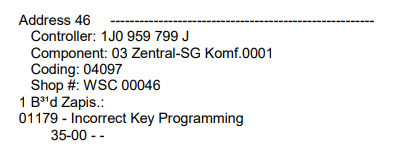

    Pobrałem VAG COM 311 i jest częściowy sukces, udało mi się zakodować immo i nowy kluczyk odpala samochód, ale teraz jest inny problem, mam problem z zaprogramowaniem pilota, wykonywałem procedury jakie znalazłem w internecie i nic z tego. Po tym zrobiłem skan błędów i zauważyłem, że moduł komfortu dał mi błąd 01179 - Incorrect Key Programming Zakodowanie kluczyka z pilotem do Golfa 1.6 98 bez użycia płatnego VCDS Lite Czy to jest jakiś problem w module czy ja robię coś źle?

    Może nie pasuje modułowi częstotliwość pilota lub jego model. Jaki numer ma pilot?

    Numer nowego kluczyka to 1J0959753AG. Na aukcji gdzie go kupowałem było napisane, że pasuje do Golfa 4 98 oraz częstotliwość też się zgadzała (stary jak i nowy klucz mają 433 MHz).
    Czy jest to możliwe żeby był to błąd w module komfortu tzn. coś nie działa jak powinno czy raczej nie o to chodzi?
    Dodam też (nie wiem czy ma to znaczenie czy nie), że pilot w tym samochodzie nie działał mi od początku, ale w oryginalnym kluczyku który dostałem elektronika była chyba nie do końca sprawna ponieważ po włożeniu nowych baterii czerwona dioda zamiast świecić się po wciśnięciu przycisku, świeciła się cały czas. Numer kluczyka, który dostałem z autem to 5FA007680.

    Będziesz chyba potrzebował piloty o takich numerach do tego modułu 1J0 959 753 B, 1J0 959 753 P.

    Szukałem takich w internecie i ciężko mi było je znaleźć, a jak już się udało to były dosyć drogie (przynajmniej w porównaniu do tego który kupiłem teraz).
    Znalazłem informację, że kluczyk który mam powinien pasować do modułu komfortu 1J0 959 799 AH lub 1J0 959 799 AJ. Zastanawiam się czy moduł komfortu taki jaki ja mam można wymienić bez żadnych komplikacji na któryś z tych? Ponieważ takie moduły potrafią kosztować ok. 50 zł, a te piloty co najmniej 150 zł.

    Nie dopasowywuję się modułu komfortu do kluczyka, tylko kluczyk do modułu komfortu. Moduł komfortu o innych numerach niż masz zamontowany fabrycznie w samochodzie, będzie obsługiwać inne funkcje samochodu - których w nim nie zakodujesz.

    Moduł ''AH'' powinien podejść, były wątki o takich wymianach. Posiada m.in. takie funkcje jak centralny zamek, wszystkie szyby elektryczne, i lusterka elektryczne. Jak coś będzie brakować, to trzeba będzie kombinować z kodowaniem.
