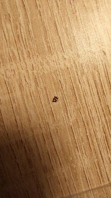

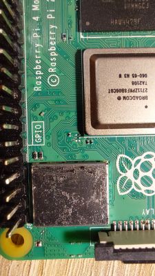

#1 20661146 20 Lip 2023 14:13 fabianrednik3 fabianrednik3 Poziom 3 #1 20661146 20 Lip 2023 14:13 Uszkodziłem mechanicznie moje Raspberry pi 4B Zaznaczone na żółto to element który się odczepił z miejsca oznaczonego kolorem czerwonym Stało się to jak zdejmowałem radiator z procesora Umiałby ktoś to naprawić, lub ktoś by kogoś polecił?
#2 20661172 20 Lip 2023 14:31 mipix mipix Poziom 38 Pomocny post? (0) #2 20661172 20 Lip 2023 14:31 Na zdjęciu nie widać szczegółów. Jeśli pady na płycie są ok, to da się to zrobić w miarę łatwo wlutowując stary element lub nowy. Promuję tematy: 30.03.2024 Krups EA8901 Evidence, woda w kotle, para w środku, sucha kawa w ociekaczu. 17.02.2024 Mikroskop elektroniczny DM9 Pro - krótki test 16.01.2024 Akumulator AA Li-Ion ładowany z USB-C 14.10.2023 Regeneracja i przeróbka akumulatora do odkurzacza Xiaomi G10
#3 20661259 20 Lip 2023 15:41 fabianrednik3 fabianrednik3 Poziom 3 Autor tematu Pomocny post? (0) #3 20661259 20 Lip 2023 15:41 Dokładniejsze zdjęcia:

#6 20661628 20 Lip 2023 20:44 mipix mipix Poziom 38 Pomocny post? (0) #6 20661628 20 Lip 2023 20:44 https://www.reddit.com/r/AskElectronics/comments/uhkgtm/raspberry_pi_4_damage_smd_element/ Piszą, że to chyba ten element https://www.mouser.de/datasheet/2/308/1/FPF1321_D-2313670.pdf Promuję tematy: 30.03.2024 Krups EA8901 Evidence, woda w kotle, para w środku, sucha kawa w ociekaczu. 17.02.2024 Mikroskop elektroniczny DM9 Pro - krótki test 16.01.2024 Akumulator AA Li-Ion ładowany z USB-C 14.10.2023 Regeneracja i przeróbka akumulatora do odkurzacza Xiaomi G10
