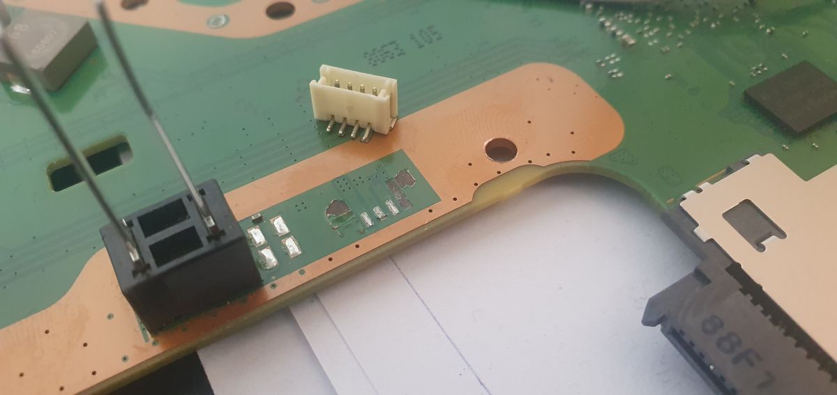

    Witam podczas własnego czyszczenia konsoli doszło do zerwania połowicznego pina, moje pytanie brzmi następująco, czy jest jakaś możliwość naprawy tego? Zdjęcie pada: Naprawa zerwanego pina w płycie głównej konsoli PS4 Pro

    Masz przelotkę bierzesz kynar podlutowywujesz się pod przelotkę, soldermaska uv i na końcu do zrekonstruowanej ścierzki lutujesz złącze. Jak nie czujesz się na siłach oddaj do serwisu konsol.

    Witam. Możesz też pominąć złącze i przylutować przewody bezpośrednio. O ile to nie przeszkodzi...

    Teraz, niestety odeszła całość i wygląda to tak: Naprawa zerwanego pina w płycie głównej konsoli PS4 Pro

    Jest to do naprawy regeneracja połączeń solder maska i wklejenie złącza, bo i tak nie ma do czego przylutować bocznych wyprowadzeń.

    Oddaj na serwis - do ogarnięcia.

    Da rade to naprawić.... Jak ma się wyobraźnie i zdolność pomyślenia, lutowania....

    Oddanie do serwisu
