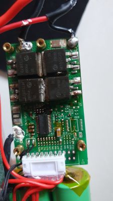

    Witam, mam problem z hulajnogą. Hulajnoga motus scooty 6.5, podczas jazdy na wyświetlaczu spada poziom baterii i hulajnoga wyłącza silnik. Wyświetlacz dalej działa i można praktycznie od razu ruszyć ponownie bo naładowanie baterii po chwili wzrasta. Jazda jest krótka bo pare/paręnaście metrów.
    Rozbierałem ogniwa i nie zauważyłem żeby któreś było uszkodzone... bms też sie nie grzeje. Jedynie sterownik w niektórych miejscach.
    Jakieś pomysły?
    Edit: podczas próby bateri z żarówkami jednak jedno ogniwo robi się ciepłe a reszta jest zimna.
    Wymienię i dam znać czy pomogło.

    Jest brak wydajności baterii.
    Chyba znalazłeś rozwiązanie. Tylko jedno nowe ogniwo a pozostałe używane? Czy to dobre rozwiązanie?

    Wymiana na też stare ale sprawne o podobnych parametrach, ale tylko do sprawdzenia czy wymiana rozwiąże problem. I tak, hulajnoga jeździ i nie spada poziom naładowania jak poprzednio. Jednak mimo wszystko trzeba wymienić wszystkie na nowe, czy mogę wsadzić ogniwa 20A zamiast jak były oryginalnie 6A?
    Zamiana GZNS 18650MP 2000mah g02n281ela na -> INR 18650-25P EVE 2500mAh
    Edit: po wymianie zepsutego ogniwa bms nie pozwala podładować baterii. Ładowarka świeci się na zielono tak jakby bateria była już naładowana, a tak nie jest...
    Poniżej bms... która sekcja odpowiada za ładowanie? Czy to możliwe że jeden uszkodzony rezystor przy bmsie może to powodować?
