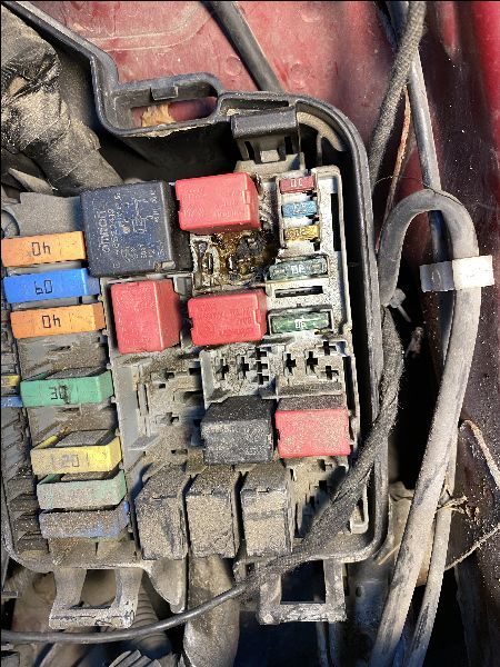

    Dzień dobry, auto to Peugeot Bipper 2009 rok, silnik HDI. Przyjaciółka oddała auto do warsztatu na wymianę skraplacza klimatyzacji.
    Został on wymieniony oraz uzupełniony czynnik, po wyjeździe z warsztatu klimatyzacja pracowała poprawnie, następnego dnia po przejechaniu kilku kilometrów z pod maski zaczął wydobywać się dym, zatrzymała auto (fart, że przy auto serwisie) i poprosiła pracownika warsztatu o pomoc.
    Okazało się, że stopił się przekaźnik T08 wraz z częścią skrzynki bezpieczników:
    Peugeot Bipper 2009, HDI: Stopiony przekaźnik T08 po wymianie skraplacza klimatyzacji
    Niestety nie mogę odszukać funkcji tego przekaźnika, sprawdzając przejścia między pinami przekaźnika a bezpiecznikami brak takowych, choć najbliżej jest bezpiecznik F08 (30A) opisany w internetach jako sprężarka klimatyzacji, jeżeli możecie potwierdzić to bardzo o to proszę.
    Swoją drogą, dziwne, że bezpiecznik nie zadziałał...

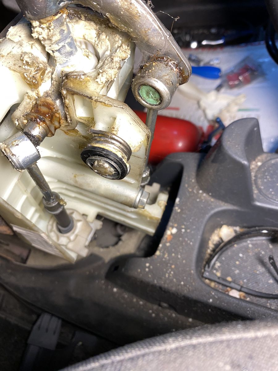

    Mam jeszcze jedno pytanie, czy ktoś wie jak w tym samochodzie odpiąć linki od mechanizmu zmiany biegów w kabinie:

    @darens Nie będę pisał skąd tyle dymu i dlaczego. Czy Ty nie widzisz że tam brakuje "pokrywki" na skrzynkę bezpieczników. A jak myślisz, czy prąd to lubi wilgoć i piasek ?

    Jeżeli tak bardzo Cię to interesuje to zapytam, ale skrzynka bezpieczników miała założoną "pokrywkę", foto powyżej.
  • #5 20663509
    Aleksander_01
    @darens wybacz, ale takiego syfu w skrzynce bezpieczników to ja nigdy nie widziałem.
    Woda, wilgoć, sól plus metal = korozja
    korozja metalu + zestyk = zwiększenie oporności lub jak kto woli zmniejszenie przewodnictwa
    zwiększenie oporności + przepływający prąd = powstawanie energii zwanej ciepłem
    energia cieplna + plastik = deformacja plastiku
    W krańcowych przypadkach może dojść do "awarii termicznej pojazdu", czyli może się buda "spolić".
    Przyjrzyj się dokładnie nóżkom przekaźnika (jednej nawet brak) i przeczytaj mój post ponownie.
    A "przykrywkę" zamontuj tej przyjaciółce tak aby nic do środka się nie dostawało.
    Zobacz czy przypadkiem od lewego nadkola nie dostaje się ten syf.
    Wujek Dobra Rada - kup używaną skrzynkę i wymień.

    Skrzynka zamówiona, mam nadzieję, że da się ją rozebrać i przeszczepić wnętrzności bez lutowania przewodów.
    Fakt, syf jest, ale widziałem rozdzielnie w gorszym stanie i nie było takich akcji.
    Co do drugiego, mojego pytania, linki wypięte i wpięte, nowy mechanizm zamontowany.

    Syf w tej skrzynce wygląda na wadę fabryczną, a nie winę użytkownika.
    Też tak myślę, nie ma zacieków od strony kielicha, ale są od strony lampy.
    Jednak przekaźnik jest od wentylatora kabiny, tak mi się wydaje, poskrobałem troszkę i znalazłem przejście do bezpiecznika F08, szary z białym wchodzi w grodź, dałem mu plus i wentylator ruszył, na każdym biegu, wydaje się, że kręci swobodnie, jak to powiedział Aleksander_01 syf zrobił swoje, tyko nie wiem jak majtki :)
