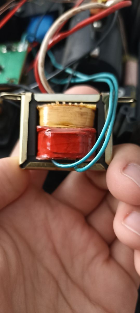

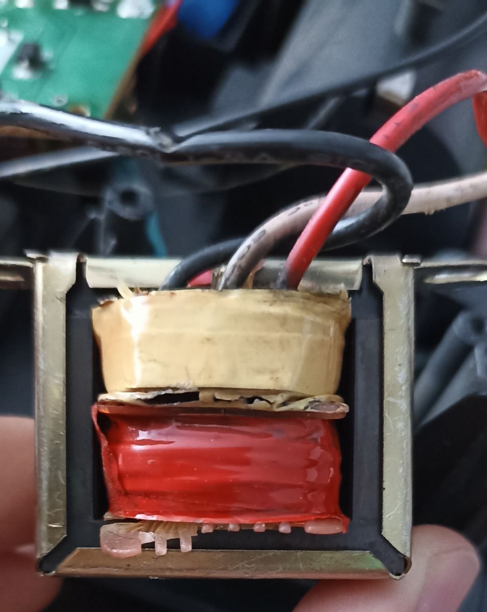

    Dzień dobry. Niedawno przyszło do mnie na serwis radio MP3 music meier M-U115. Nie działało gdy było podłączone do kontaktu, ale działało gdy były tam włożone baterie. Rozkręciłem je i dowiedziałem się że transformator nie działa. Czy ktoś może wie jakie napięcie wyjściowe ma ten transformator.

    Przepraszam pana ale niezbyt dokładnie wiem gdzie ten bezpiecznik się znajduję. Czy może pan go wskazać na zdjęciu transformatora? Transformator w radiu MP3 Music Meier M-U115 - jakie napięcie wyjściowe? Transformator w radiu MP3 Music Meier M-U115 - jakie napięcie wyjściowe?

    beatom
    Poziom 37  
    Na zdjeciu tego nie widac. Okresl, ktore przewody to uzwojenie pierwotne i tam, pod warstwa izolacji moze byc on schowany. Powtarzam: moze; nie musi go byc. jesli chinczyk cial po kosztach.
    Wydaje sie, ze uzwojenie pierwotne to zielone przewody i czerwona izolacja. Widze tam jakies zgrubienia. skalpel w reke i delikatnie to odslon. Moze cos zobaczysz.
    Ta biala izolacja wydaje sie przypalona i widze slady okopcenia na przewodach. pomierz ten transformator omomierzem. Tylko odlacz od pradu i ukladu.
    Jesli tam sie zadymilo. to nie widze sensu poswiecac czasu na zabawe z bezpiecznikiem.
