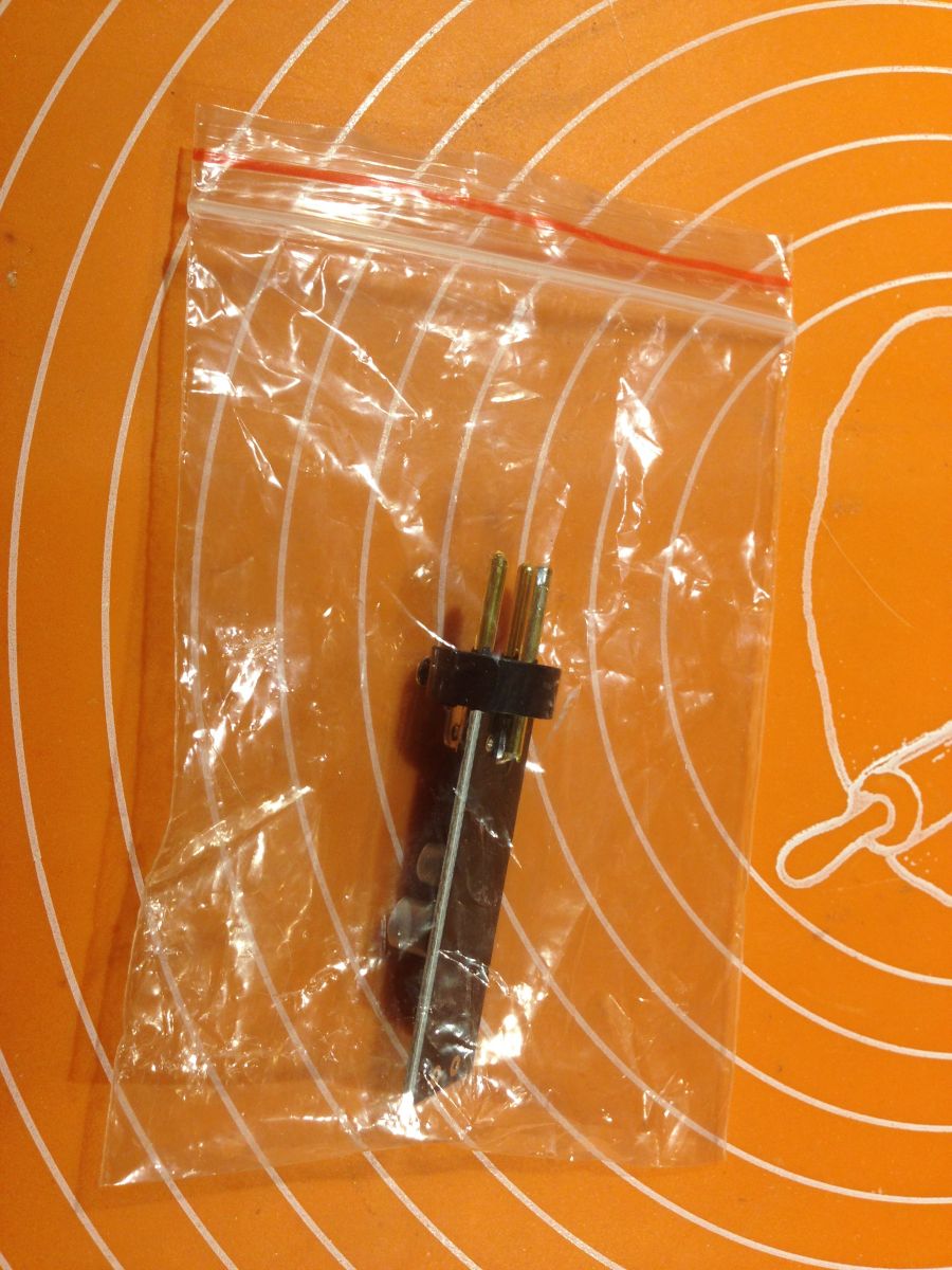

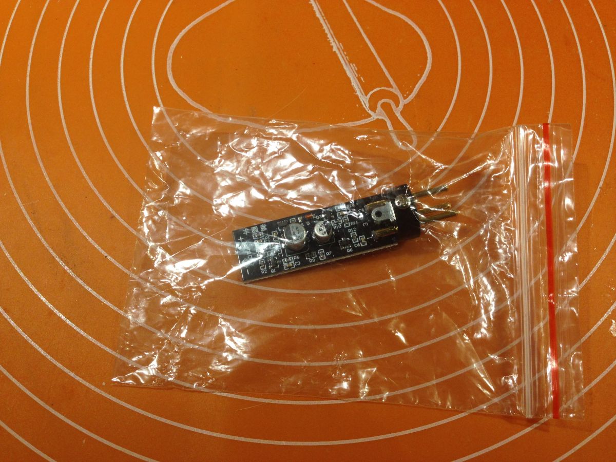

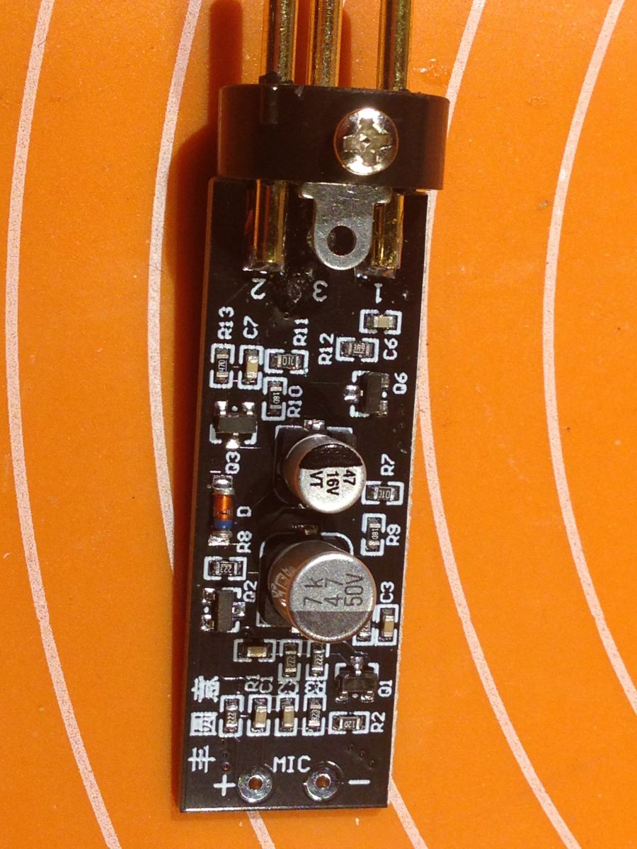

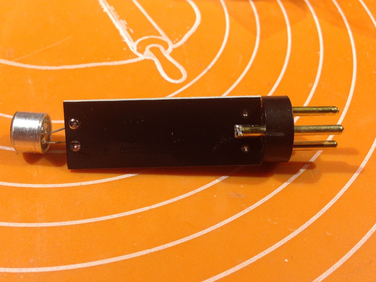

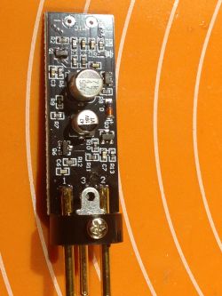

    Moduł przychodzi w torebce strunowej, zmontowany poza jedną śrubka, mocującą gniazdo w typowym korpusie mikrofonu estradowego a jednocześnie mocującej i płytkę przedwzmacniacza - jest ona przylutowana do pinów wtyczki. Proste rozwiązanie a jednocześnie wystarczająco wytrzymałe - płytka jest naprawdę niewielka : szerokość 16mm (tyle samo średnicy ma gniazdo męskie w mikrofonie), i długa na 45mm. Płytka jest bez wkładki elektretowej - tę należy wybrać we własnym zakresie - pasować będzie każda wkładka elektretowa dwupinowa.

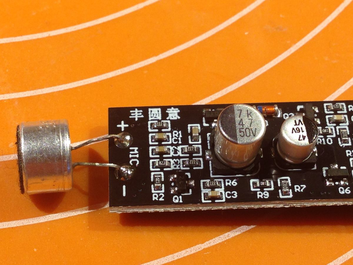

    W moim wypadku zastosowałem jakąś bliżej nie znaną mi z pochodzenia wkładkę wyszukaną w "przydasiach".
    Mikrofon elektretowy na scenie - czy to możliwe? Czy ma sens? Mikrofon elektretowy na scenie - czy to możliwe? Czy ma sens?

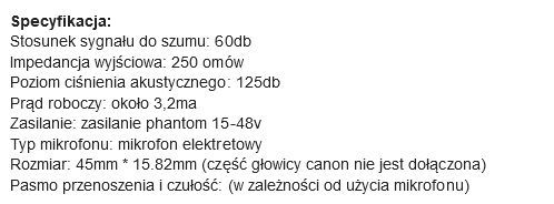

    Co do wstępnej analizy układu (schematu niestety nie udało mi się znaleźć a zrysowanie z natury odpada ze wglądu na wyjątkowo grubą czarną soldermaskę i problemy ze wzrokiem :( ). Wygląda jednak że jest to na pewno układ z wyjściem symetrycznym oraz z dodatkowym wzmacniaczem (?) samego elektretu.
    Po części jest to potwierdzone w podanych na stronie sprzedawcy parametrach:
    . Z samej konstrukcji potwierdza się też informacja o zasilaniu typu Fantom - a więc mamy możliwość zbudowania PRAWIE estradowego mikrofonu pojemnościowego - tak, tak: mikrofony elektretowe są specyficzną odmianą mikrofonów pojemnościowych. Różnica leży w polaryzacji membrany - w "prawdziwym" pojemnościowym do tego celu stosuje się wysokie napięcie (przeważnie...) uzyskiwane w przedwzmacniaczu, w elektrecie sama membrana jest trwale spolaryzowana już na etapie produkcji. Poza tym - zasada działania bardzo do siebie podobna.

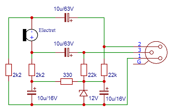

    Więcej o mikrofonach elektretowych na Forum napisał w swoim (bardzo dobrze napisanym, na marginesie) Kolega adambyw ( https://www.elektroda.pl/rtvforum/topic3695869.html ). W w/wym temacie pokazał nawet najprostszy schemat podłączenia takiego mikrofonu do wejścia w mikserze:
    Jak można sobie porównać z zamieszczonymi wyżej fotkami różnica jest spora.
    Jak działa zasilanie Fantom dla czego jest stosowane - tego chyba nie trzeba powtarzać. Kolega adambyw doskonale zrobił to za mnie. Przypomnę tylko, że w zależności od konstrukcji miksera może ono być załączane dla wybranego wejścia indywidualnie, dla grupy wejść lub wszystkich wejść mikrofonowych na raz. Czy to może być szkodliwe dla innych (dynamicznych) mikrofonów? Nie. Czemu? Dzięki precyzyjnie dobranym rezystorom podającym zasilanie fantomowe na gniazdo mikrofonowe różnica pomiędzy pinami do których podłączana jest symetrycznie (!) cewka mikrofonu (piny nr. 2 i 3) wynosi zero. Podobnie z innymi źródłami sygnału - o ile tylko są to źródła wysyłające sygnał symetrycznie - nie ma obawy, że coś się uszkodzi. Dlatego też wejścia liniowe (czyli wejścia "instrumentalne") fantomu nie potrzebują i nie jest on tam dostarczany. Tak czy inaczej główną zaletą zasilania Fantom jest to, że napięcie dostarczane jest do wzmacniacza mikrofonowego tymi samymi przewodami co wychodzący z mikrofonu sygnał audio. I jest to rozwiązanie (jak ja nazywam podobne rozwiązania) z gatunku "szalonego geniuszu". A właściwie czemu nie można wzmacniacza mikrofonu pojemnościowego wbudować w mikser? Z wielu OCZYWISTYCH powodów:
