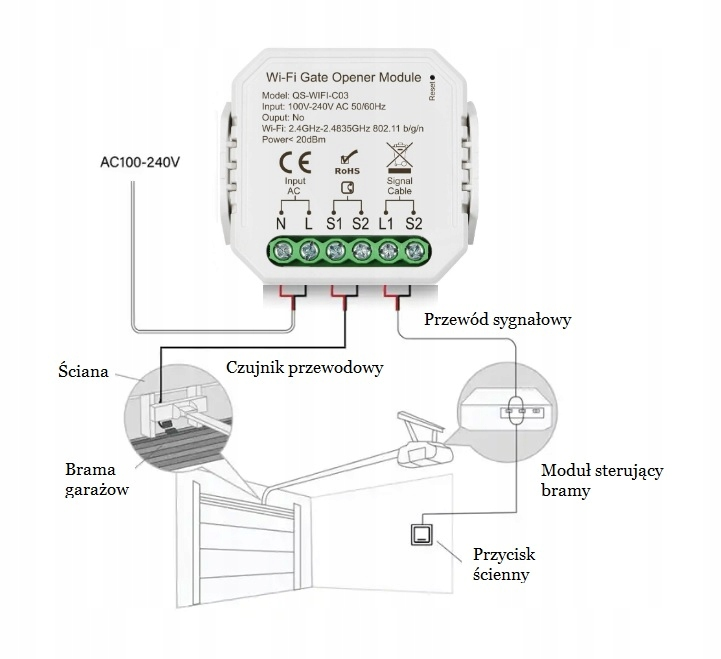

    Produkt posiada czujnik przewodowy otwarcia, dzięki czemu można go wygodniej zamontować w pasującym dla nas miejscu:

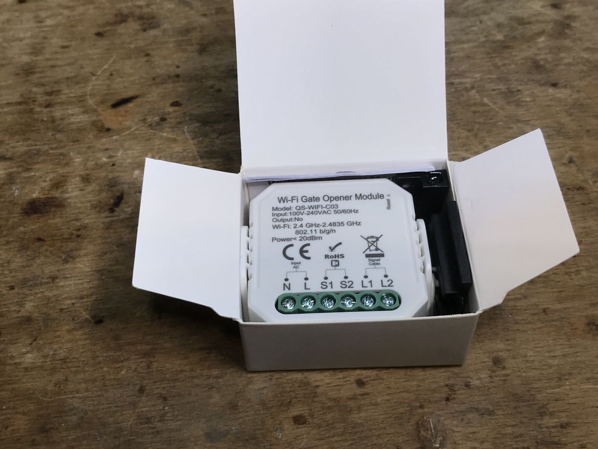

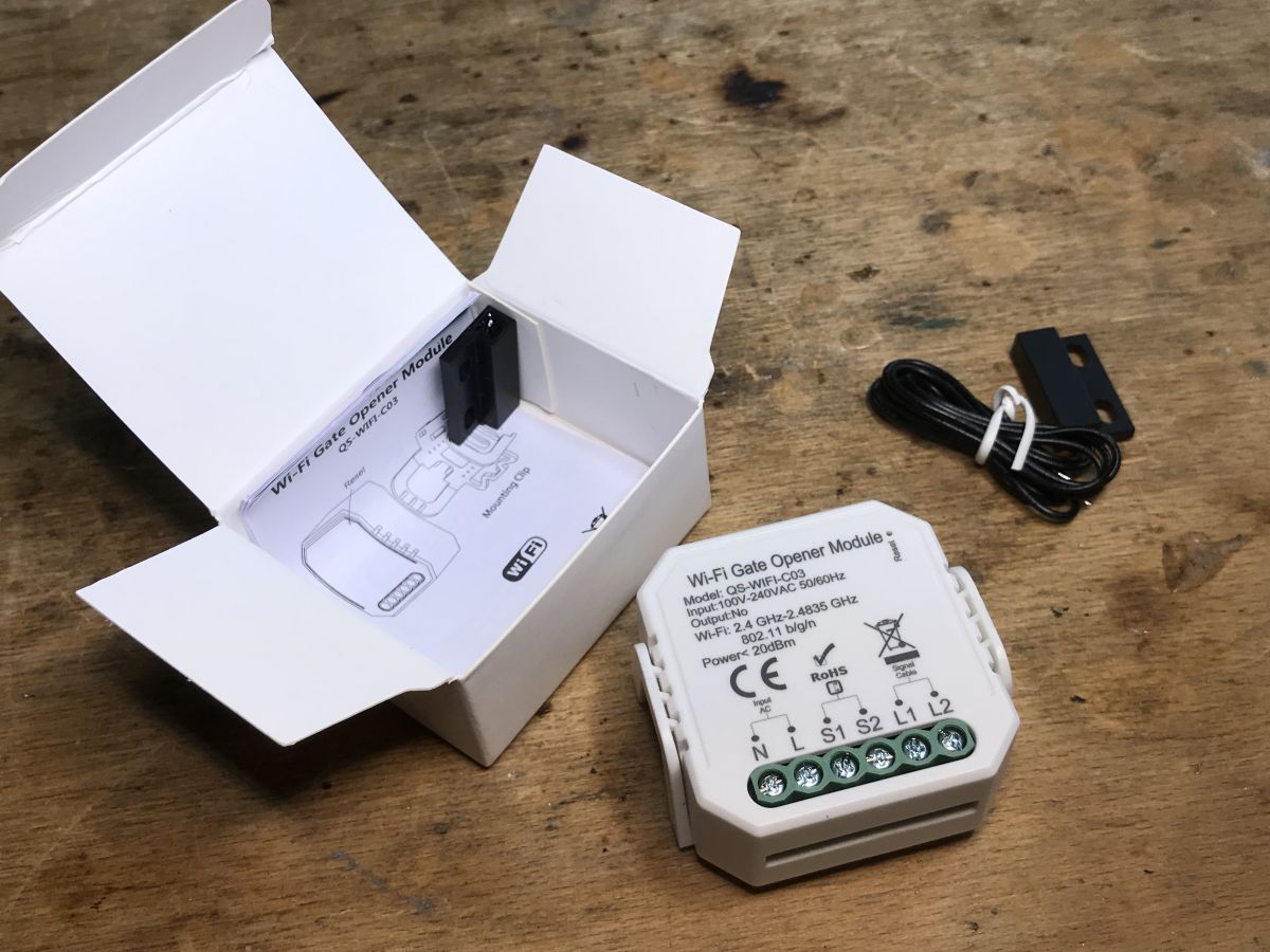

    Zawartość zestawu:
    [CB2S/BK7231N] Dopuszkowy WiFi kontroler bramy garażowej QS-WIFI-C03 [CB2S/BK7231N] Dopuszkowy WiFi kontroler bramy garażowej QS-WIFI-C03 [CB2S/BK7231N] Dopuszkowy WiFi kontroler bramy garażowej QS-WIFI-C03 [CB2S/BK7231N] Dopuszkowy WiFi kontroler bramy garażowej QS-WIFI-C03
    W zestawie oczywiście mamy czujnik magnetyczny (ruchomy luźny element podłączamy do bramy, czujnik z przewodem do framugi):

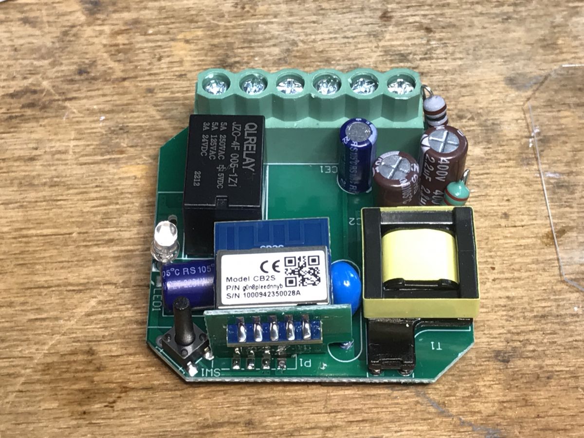

    Wnętrze QS-WIFI-C03

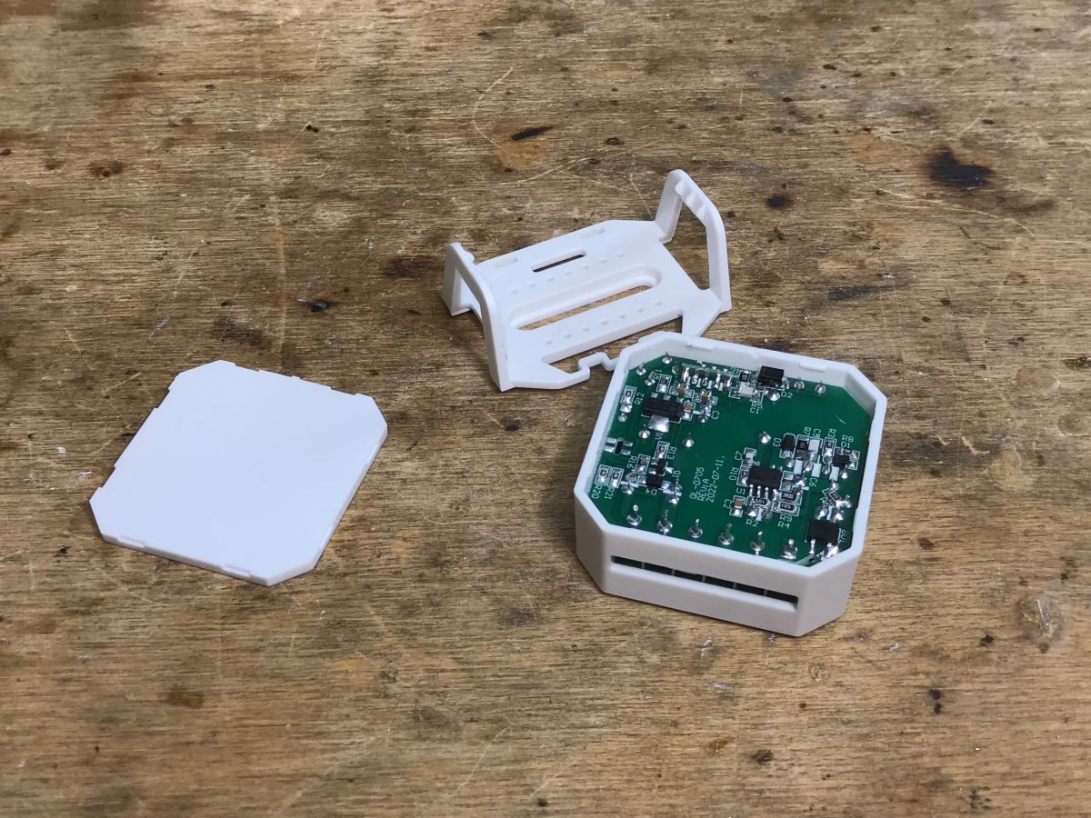

    Zdejmujemy pokrywę i zaglądamy do środka:
    Wszystko typowo, na jakim układzie jest zasilacz?

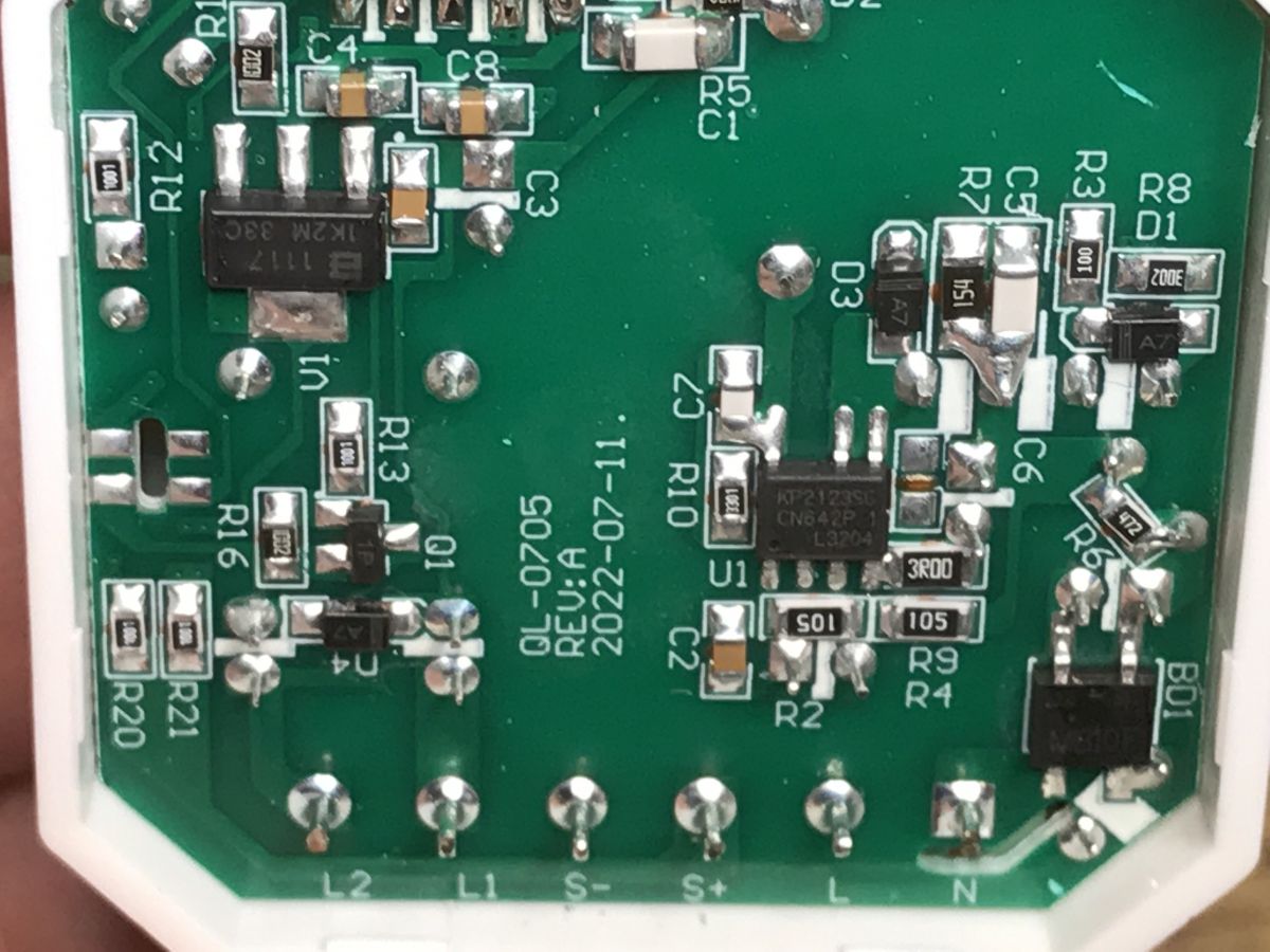

    Oznaczenie PCB: QL-0705 REV:A 2022-07-11

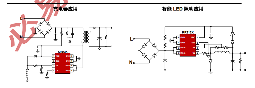

    Zasilacz jest na KP2123SG:
    Tych KP to widzę, że jest cała rodzina o różnych mocach: KP2120SG, KP2122SG, KP2123SG, KP2122DP, KP2123DP, KP2124DP...
    O dziwo, wygląda na to, że tutaj KP jest w trybie flyback. Świadczy o tym też chociażby ten duży kondensator niebieski, klasy Y, który łączy stronę pierwotną i wtórną zasilacza.

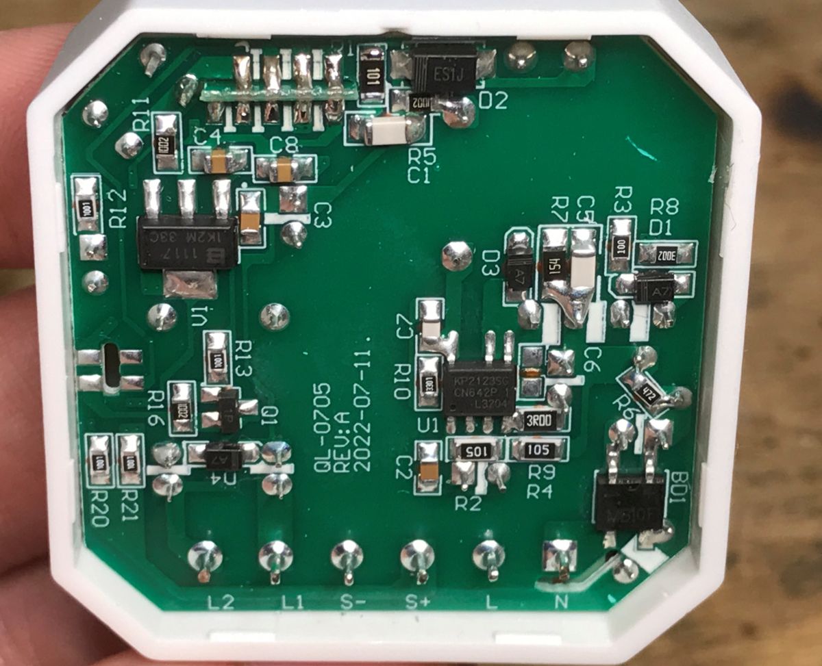

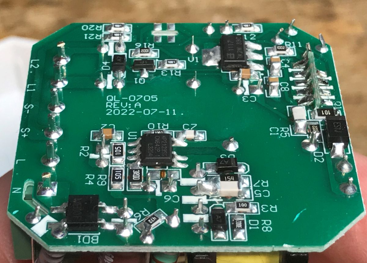

    Widok z drugiej strony PCB:
    Rezystor bezpiecznikowy jest, jakiś filtr na dwóch kondensatorach elektrolitycznych i dławiku też, ale już żadnych dodatkowych filtrów przeciwzakłóceniowych nie ma. Nie widzę też warystora.

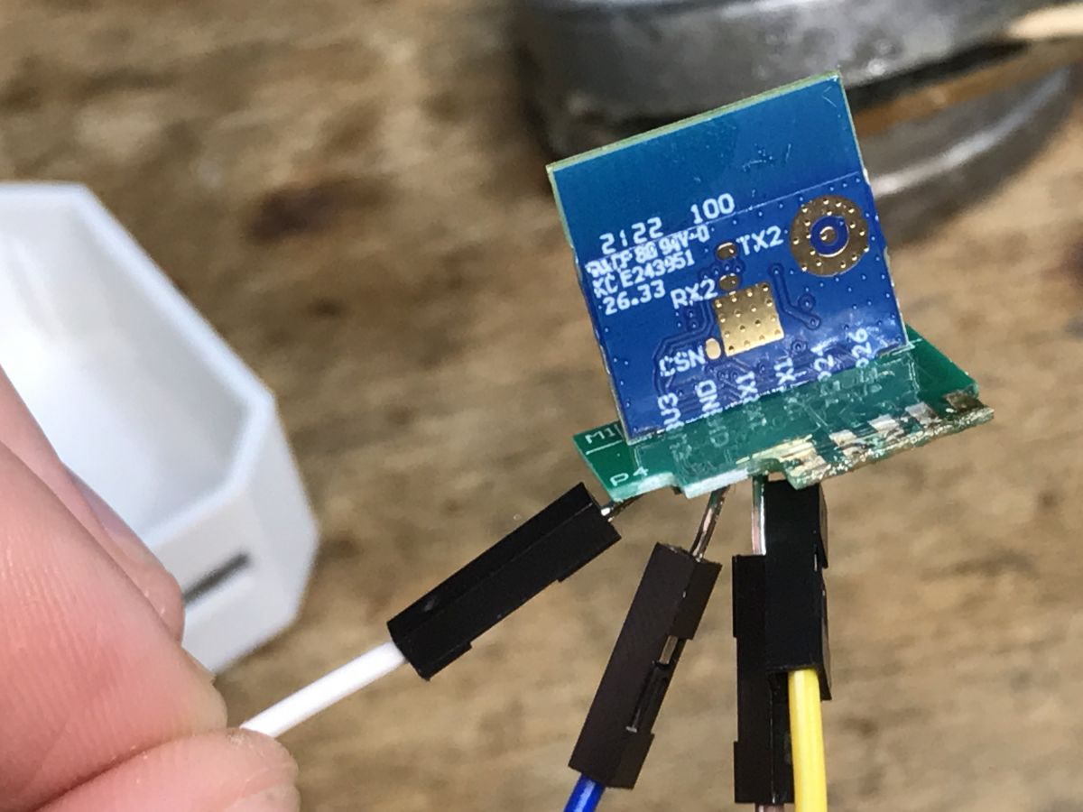

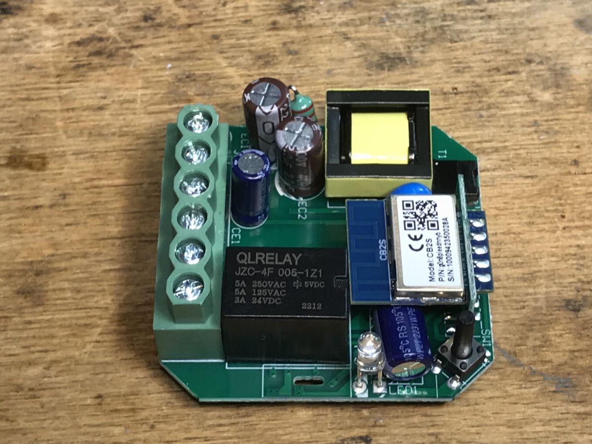

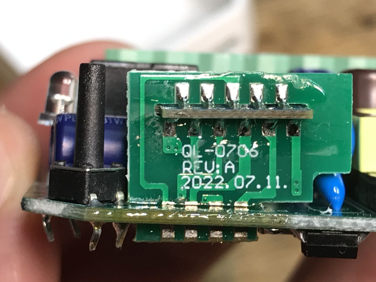

    Najłatwiej chyba jest wylutować moduł CB2S wraz z pomocniczą płytką. Wystarczy trochę topnika, a potem zbieramy spoiwo plecionką:

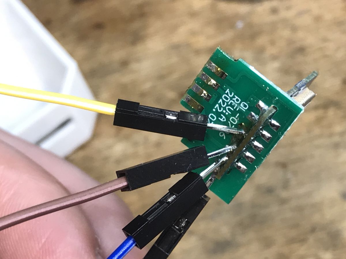

    Potem lutujemy cztery przewody - RX, TX, 3.3V i GND:
    Wsad wgrywamy poprzez BK7231GUIFlashTool, cała instrukcja w Readme:
    https://github.com/openshwprojects/BK7231GUIFlashTool
    Wyciągnąłem z wsadu Tuya ich konfigurację:
    Kod: JSON
    Zaloguj się, aby zobaczyć kod
    Opis słowny (z mojego konwertera):
    Device seems to be using CB2S module, which is BK7231N chip.
    - Relay (channel 1) on P24
    - WiFi LED on P7
    - Door Sensor (channel 1) on P26
    - Button (channel 1) on P8
    Szablon OBK:
