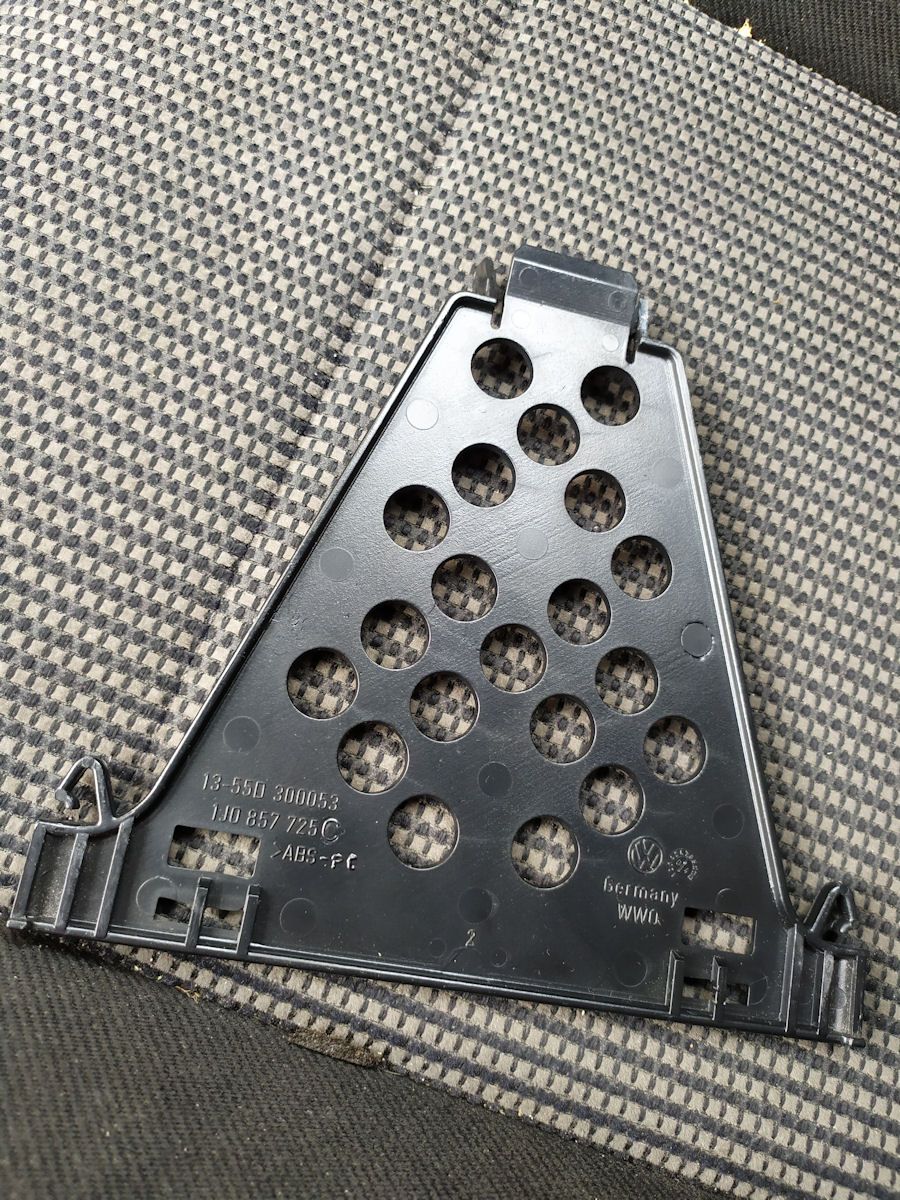

    mam dwa pytania odnośnie oryginalnego radia Gamma V Volkswagena.
    Chodzi o auto Golf 4, te dwa panele radioodbiornika i zmieniarki, wysuwały mi się od zawsze, ale można było dosunąć i ok. Dotyczyło to nierówności na drodze itp.
    Wczoraj tak dla testów chciałem sprawdzić czasy, jakie auto robi 0-100.
    I te dwie "szafki", czyli radioodbiornik i zmieniarka, wysunęły mi się praktycznie na kolana, na samych kablach, niby wszystko połączone, ale teraz - radio ma problem z odbiorem stacji, nie wiem, czy za słabo dotyka gniazda antenowego z tyłu?
    No i o ile sam radioodbiornik ładnie wskakuje na miejsce, to zmieniarka już nie chce się wsunać.
    Czy ktoś wie, jak to ma tam być? Na jakiej zasadzie to się trzyma w tym panelu?
    Z climatronikiem nie mam problemu, ale te dwie kolejne pozycje mi tak się wysuwają.
    Nie wiem, co się mogło stać, jak z impetem radio wysunęło się z tej półeczki.
    Muszę przywrócić odbiór stacji radiowych + ustalić, jak to ma tam być zamontowane, żeby nie przesuwało się. Bo zawsze wcisnąć mogłem, ale przy jakichś uskokach to wysuwało się.

    Zawadzki86 napisał:
    ...radio ma problem z odbiorem stacji, nie wiem czy za słabo dotyka gniazda antenowego z ty
    Tak to bardzo prawdopodobne. Być może wtyk przewodu anteny wysunął się nieznacznie i nie ma odpowiedniego połącznia. Spróbuj docisnąć kostki i wtyk antenowy. Być może przyda się także oczyszczenie końcówek (wtyk antenowy mógł zaśniedzieć.

    Radio jak i zmieniarka muszą siedzieć w kieszeniach montażowych i to zapewnia że się nie wysuwają - siedzą stabilnie. Zobacz czy masz takie. Dodatkowo powinna być taka plastikowa tacka ( półka ) pomiędzy radiem a zmieniarką.

    "Kieszenią montażową" w VW jest plastik kokpitu. Radio i zmieniarka mają po bokach zaczepy mocujące. Z tyłu były gumowe bolce ustalające położenie. I to wystarczało.

    Być może dobrym pomysłem jest podklejenie nieinwazyjnym środkiem. Rozsądnie użyty silikon spowoduje, że radio nie będzie się wysuwać, a w razie potrzeby spoinę można łatwo usunąć. Oczywiście wklejanie urządzeń ma sens dopiero po sprawdzeniu przyczyn złego odbioru tunera (kostek i wtyku anteny).

    Panowie, tak to wygląda u mnie - jest taka płytka, gdzie ona powinna się znajdować?
