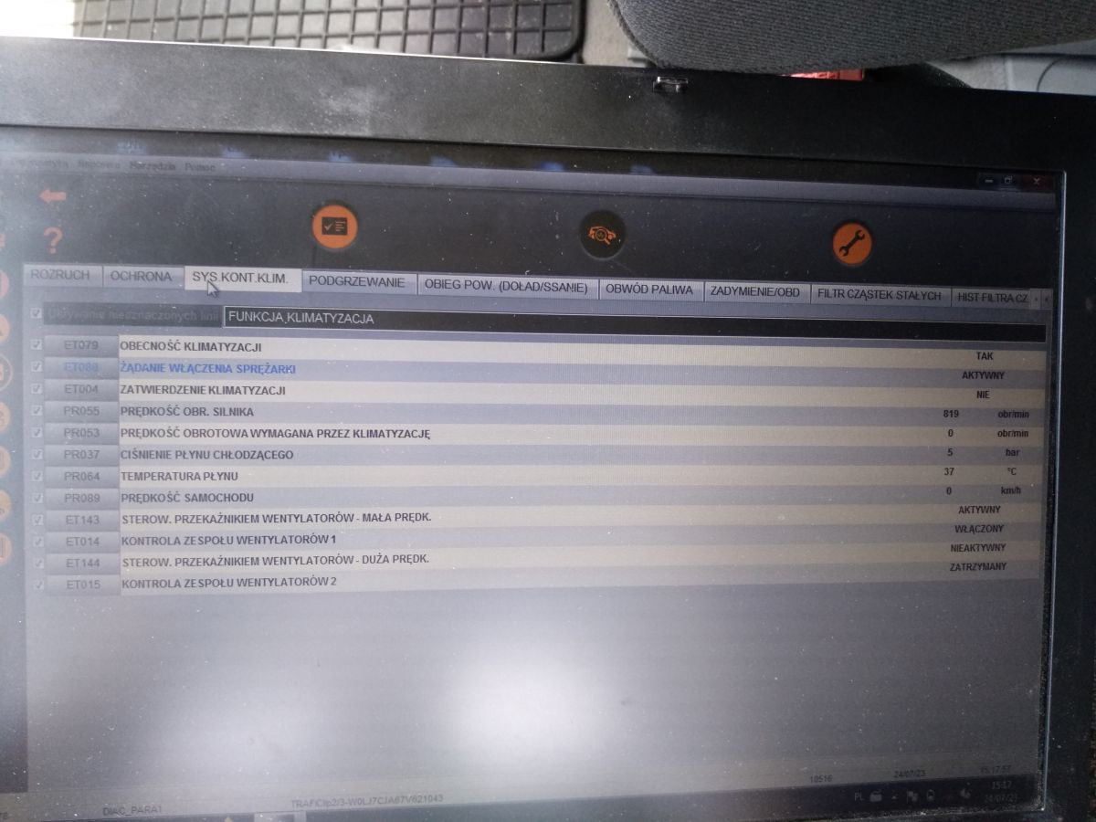

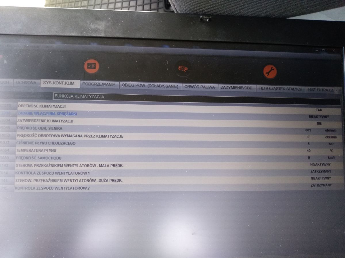

  • #18 20666258
    thomas48
    Zdjęcie parametrów z zakładki klimatyzacja przy załączonym przycisku i wyłączonym.
    [img-0] Renault Trafic 2,5 dCi 2007: Sterownik ECU nie załącza kompresora klimatyzacji Renault Trafic 2,5 dCi 2007: Sterownik ECU nie załącza kompresora klimatyzacji

  • #19 20666361
    pp_pablo
    Zrób taki test. Zegary uśpione, zapłon wyłączony. Wciśnij przycisk AC. Prędkość wentylatorów na 1. Teraz zapłon i odpal auto. Jeśli kompresor klimatyzacji wystartuje na 2-3 sekundy i się wyłączy to powiem Ci co jest grane.

  • #23 20667291
    thomas48
    pp_pablo napisał:
    Zrób taki test. Zegary uśpione, zapłon wyłączony. Wciśnij przycisk AC. Prędkość wentylatorów na 1. Teraz zapłon i odpal auto. Jeśli kompresor klimatyzacji wystartuje na 2-3 sekundy i się wyłączy, to powiem Ci, co jest grane.
    Nie załączyła się
