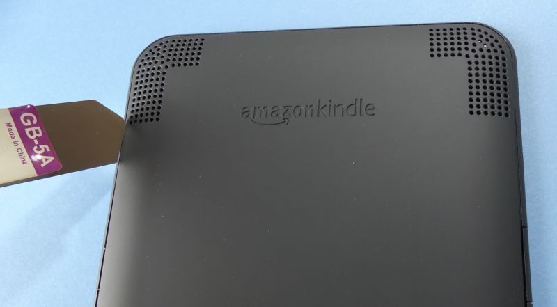

    Zostałem ostatnio poproszony o wymianę akumulatora w czytniku Amazon Kindle 3 D00901. Zapytałem czy jest sens gdyż obecnie dostępne są bardziej responsywne czytniki z dotykowym i podświetlanym ekranem. Jednak skoro czytnik działa i spełnia swoją rolę to warto przedłużyć jego żywotność. Pierwsze czytniki z wyświetlaczami e-papier były sporym przełomem, nie męczyły oczu i wrażenia z użytkowania były zbliżone do zwykłej zadrukowanej kartki. Długi czas pracy bateryjnej również miał znaczenie np. w podróży i wypoczynku.
    Obudowa mimo zatrzasków okazała się łatwa do otwarcia.

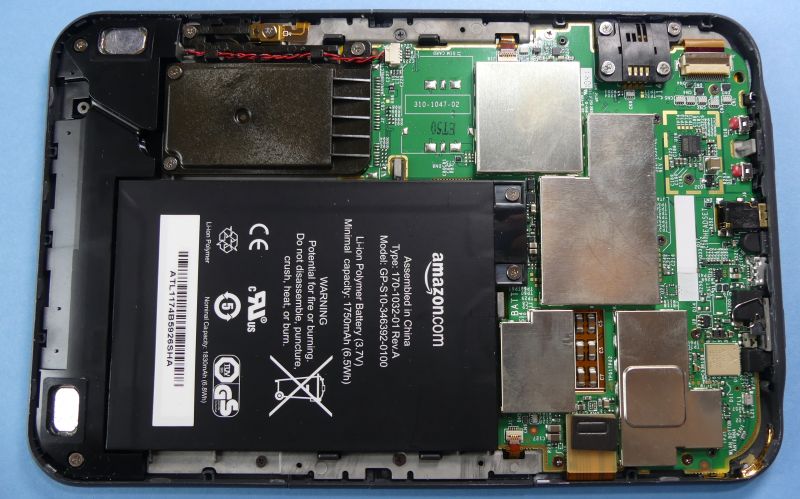

    Przy okazji wymiany akumulatora możemy przyjrzeć się elementom na PCB. W wersji WiFi nie występuje złącze karty SIM oraz zamiast modemu znajdziemy plastikową zaślepkę. Większość elementów jest zaekranowana więc nie dowiemy się zbyt wiele o konstrukcji urządzenia. Układ kodeka dźwięku nie jest zaekranowany. Poprzez wycięcie w PCB widać kondensatory na taśmie elastycznej wyświetlacza, prawdopodobnie jest to część pompy ładunkowej wytwarzającej odpowiednie napięcia. W prawym dolnym rogu widoczny jest układ zapewniający łączność WiFi oraz antenę w postaci złoconej blaszki o odpowiednich wymiarach.

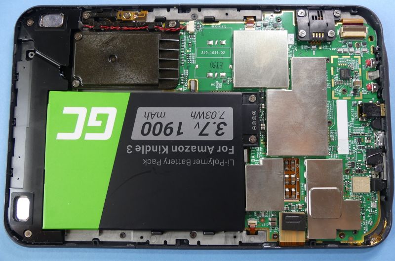

    Wymiana akumulatora jest banalna, jednak do jego odkręcenia wymagany jest dość precyzyjny i mały wkrętak. Na użytym wkrętaku nie mam oznaczenia rozmiaru jednak narzędzia do smartfonów powinny być odpowiednie.

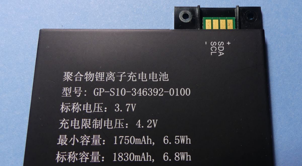

    Akumulator posiada cztery styki + i GND, oraz SDA+SCL (I2C).

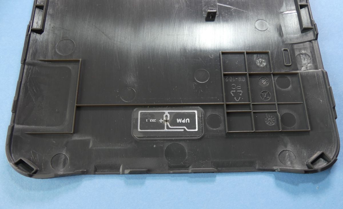

    Na obudowie naklejona jest antena z układem RFID, zapewne pomocna w procesie produkcji/pakowania/wysyłki, śledzenia ;)
    Zabrakło zdjęcia, choćby tylko poglądowego, prezentującego te styki.
  • #3 20665187
    TechEkspert
    Redaktor
    Rzeczywiście nie zrobiłem zdjęcia styków w akumulatorze,
    są to 4 złocone styki pod opisami widocznymi w nowym akumulatorze,
    w starym opisy są pod spodem.
    Dodałem zdjęcie.
    Dzięki za podpowiedź.
