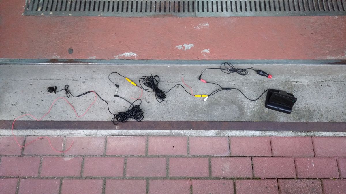

    Witam serdecznie.

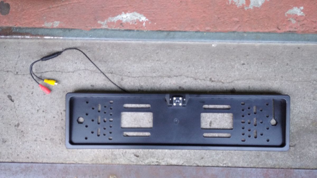

    Planuję podłączyć kamerę cofania w samochodzie, ale mam problem z obrazem.
    Pierwotnie planowałem wykorzystać kamerę wbudowaną w ramkę tablicy rejestracyjnej. Kamera jest podłączona pod żarówkę cofania, a obraz miał być wyświetlany na zewnętrznym monitorze. Monitor jest dodatkowo zasilany z zapalniczki. Po włączeniu wstecznego diody wokół kamery się zapalają, monitor się włącza, ale brak jest obrazu. Sprawdziłem monitor z innym źródłem sygnału i działał. Postanowiłem więc podłączyć drugą kamerę. Ta kamera ma jednak wyjście mini jack 4 pin. Znalazłem przejściówkę, aby to połączyć z monitorem, ale nie wiem, jak zasilić kamerę. Oprócz mini jacka jest przewód czerwony, który podłączam pod żarówkę, ale to nic nie daje. Co robię źle?

    Może to złącze ma odwrotnie polaryzację, może kamera jest w jakiś sposób uszkodzona. Na Twoich zdjęciach nic nie widać, nie wiemy co to za złącza itd. Może być też uszkodzona kamera, lub nie jest zasilana, ponieważ nie załączyłeś biegu wstecznego. Nic nie daje, czyli nie załączają się diody, czy analogicznie jak wcześniej, nie masz obrazu?

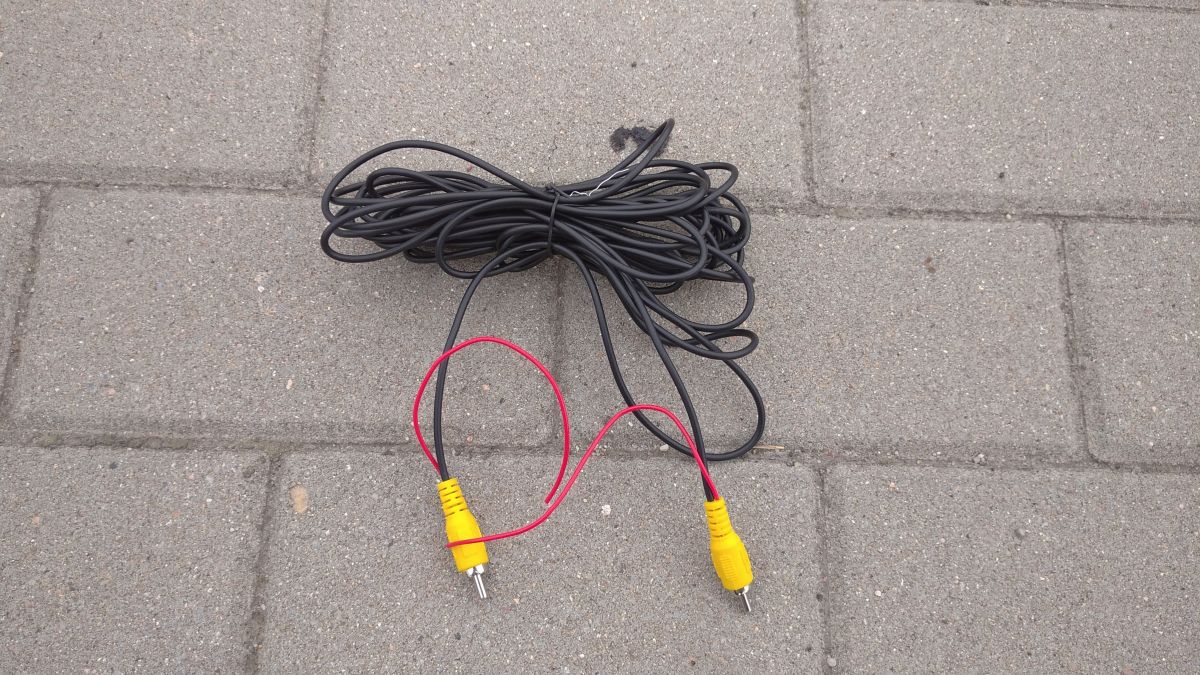

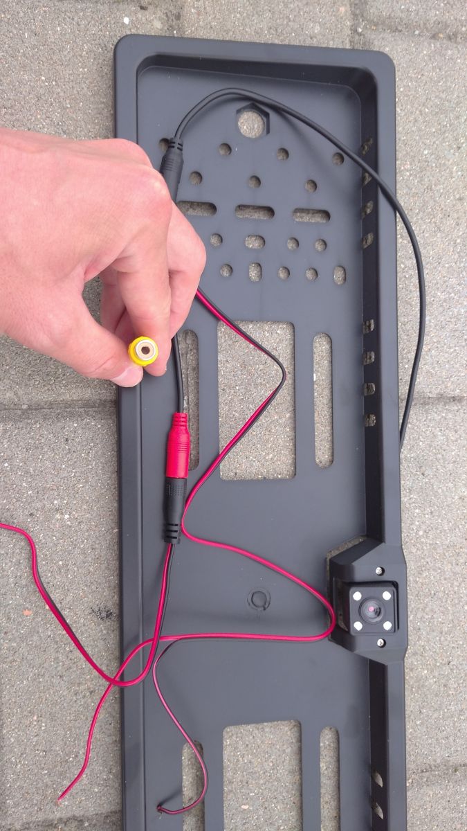

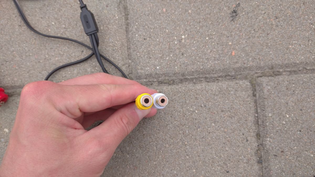

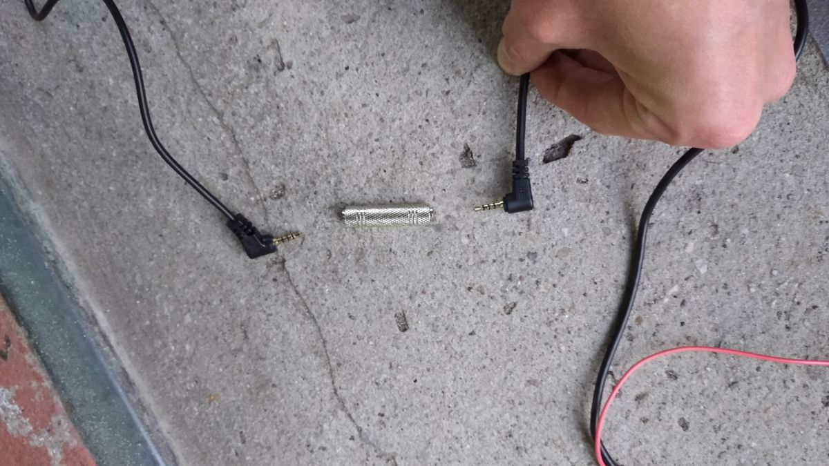

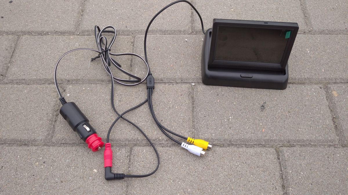

    Kamera działa bo jak podłączam ją bezpośrednio do rejestratora jest obraz. Niestety rejestrator ma bardzo malutki ekranik więc w praktyce używanie go do podglądu mija się z celem. Stąd właśnie ten zewnętrzny monitor. Po podłączeniu wszystkiego wrzucam bieg wsteczny i właśnie nic się nie dzieje. W kamerze tej z ramki na tablicę zapalają się diody a w drugiej nic. Ta pierwsza kamera ma dwa kable do podłączenia do żarówki a w drugiej jest tylko jeden. Poniżej lepszej jakości zdjęcia.

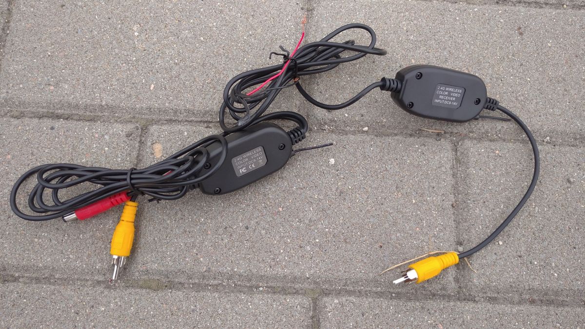

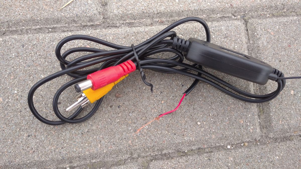

    Mam jeszcze moduł radiowy ale to już spróbuję ogarnąć jak będę wiedział, że kamera na kablu działa Podłączenie kamery cofania do samochodu - brak obrazu, wyjście mini jack 4 pin Podłączenie kamery cofania do samochodu - brak obrazu, wyjście mini jack 4 pin Podłączenie kamery cofania do samochodu - brak obrazu, wyjście mini jack 4 pin

    Ten łącznik to pewnie zwykły 3pinowy do łączenia wtyczek jack stereo a kamera ma jack 4 pinowy, teraz musisz znaleźć jakieś kwity od tej kamery żeby ustalić gdzie jest masa, sygnał i ekran sygnału bo czerwony to zasilanie a masę kamera dostaje pewnie z monitora przez wtyk jack.

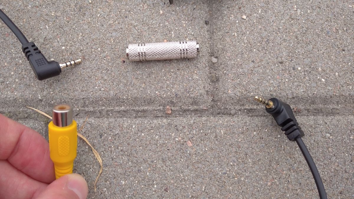

    No właśnie chodzi o to, że łącznik powinien być 4 pinowy jak na screenie poniżej.

    Wydaje mi się, że ta przejściówka jack-chinch którą łączysz z kamerą łącznikiem nie podaje do kamery masy, świadczy o tym obecność tylko gniazda chinch po drugiej stronie

    Temat rozwiązany. Zdecydowałem się kupić nową kamerkę. Ta z ramki była zepsuta stąd brak obrazu na monitorze. Z kamery na mini jack oraz modułu radiowego zrezygnowałem. Najwięcej roboty było z przeprowadzeniem kabla ale finalnie się udało.
