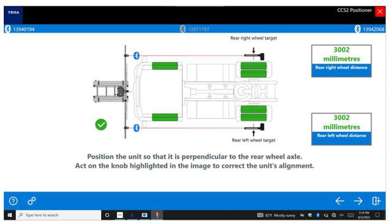

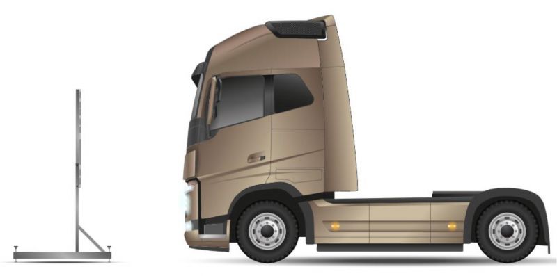

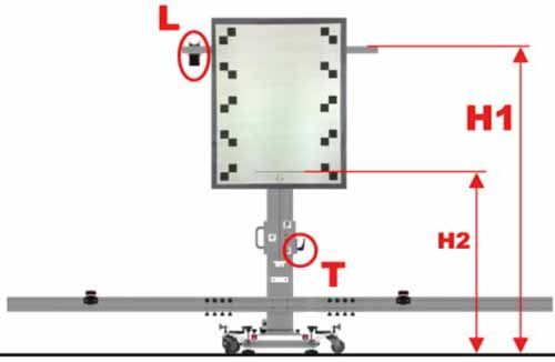

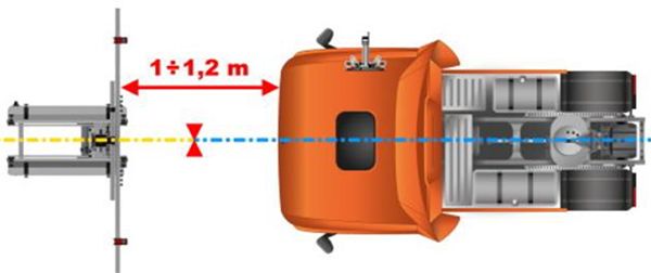

    Urządzenie CCS 2 należy ustawić przed pojazdem w odpowiedniej odległości, którą wraz z innymi danymi odnajdziemy bez trudu w menu pomocy oprogramowania IDC5 TRUCK.
    Kalibracja kamery przedniej przy wykorzystaniu TEXA CCS DYNAMICS TRUCK

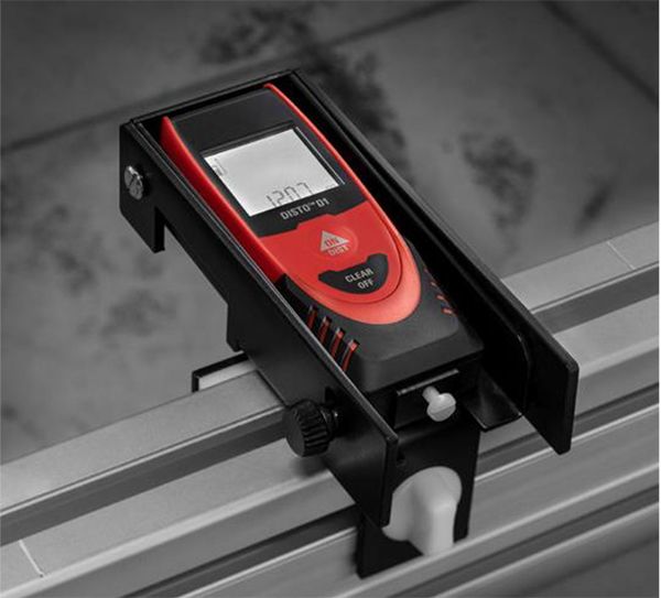

    Aby ułatwić pozycjonowanie urządzenia i panelu kalibracyjnego urządzenie CCS2 wykorzystuje cyfrowe dalmierze z bluetoothem, które komunikują się oprogramowaniem diagnostycznym.

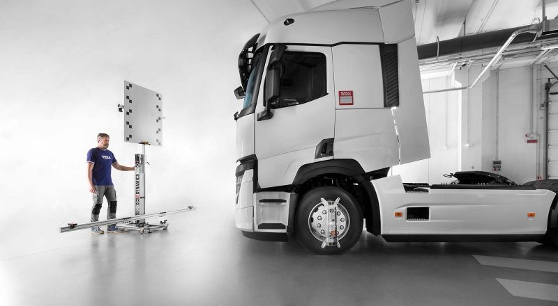

    Po prawidłowym ustawieniu wszystkich elementów, możemy uruchomić procedurę kalibracji.
    Grafiki kart dashboard ułatwiają i uatrakcyjniają przeprowadzenie procedury.
    Całość wieńczy stosowny raport wraz z pewnością przeprowadzenia procedury kalibracji w standardzie OEM danego producenta.
