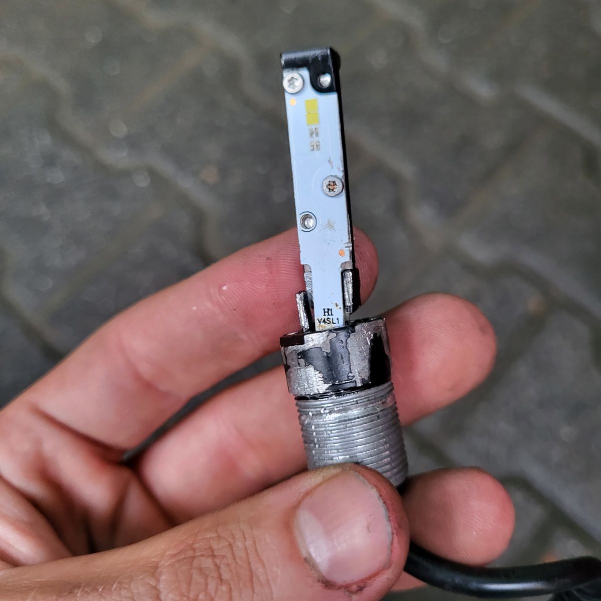

    Panowie, co to za żarówka, czy to można gdzieś kupić. Jest ona na kablu 4 pin.

    Witam. Jest to żarówka od świateł mijania od samochodu Fiat Coupe 1.8 rocznik 99. Normalnie do tego modelu powinny pasować zarowki H1, nie mniej u mnie są takie ledowe żarówki H1 z kablem i gniazdem na 4 pin podłączane do sterownika led i teraz nie wiem, gdzie takie dostanę z racji tego, że zwykle zarowki H1 tam nie pasują.

    Na "żarówce" masz wyraźnie napisane H1, a skoro tak, ma ona standardowy bagnet. Wygląda na to, że wyjąłeś ją razem z gniazdem. Spróbuj wyjąć żarówkę z gniazda.

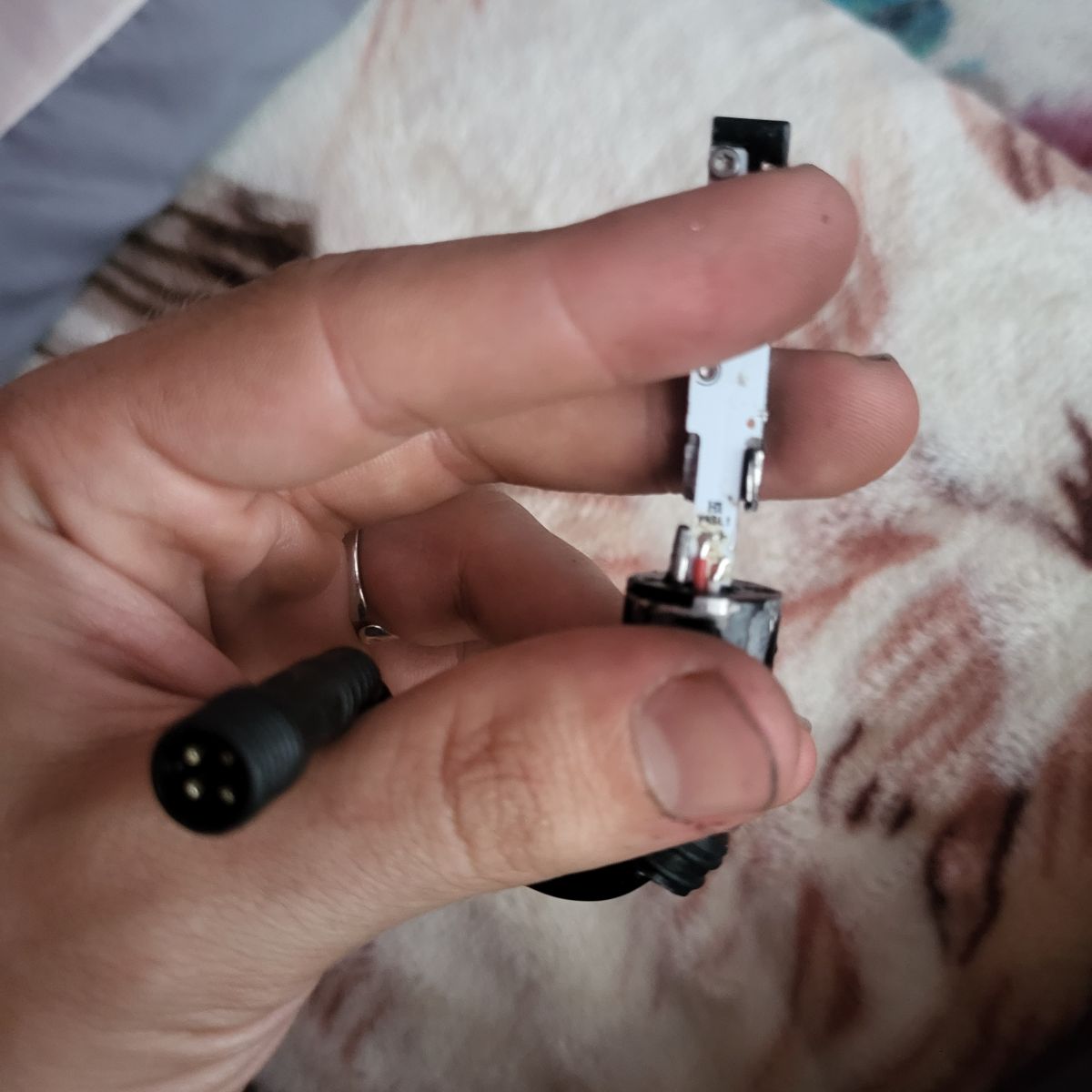

    No właśnie nie wiem co miałbym z czego wyciągnąć, ponieważ jest ona przylutowana z obu stron. Wysyłam zdjęcie.

    Z drugiej strony też jest taka płytka z diodami LED?
    Może ten sterownik to zasilacz stałoprądowy, a 4 przewody, bo zasila 2 płytki?

    Z obu stron mam coś takiego. Identyfikacja i zakup 4-pinowej żarówki na kablu A płytki ledowe są z obu stron.
  • #8 20667757
    md
    Poziom 41  
    Pytałem, czy z obydwu stron jednej "żarówki" są takie same płytki z ledami.
    Co się zepsuło? Ledy czy sterowniki? Sprawdziłeś?

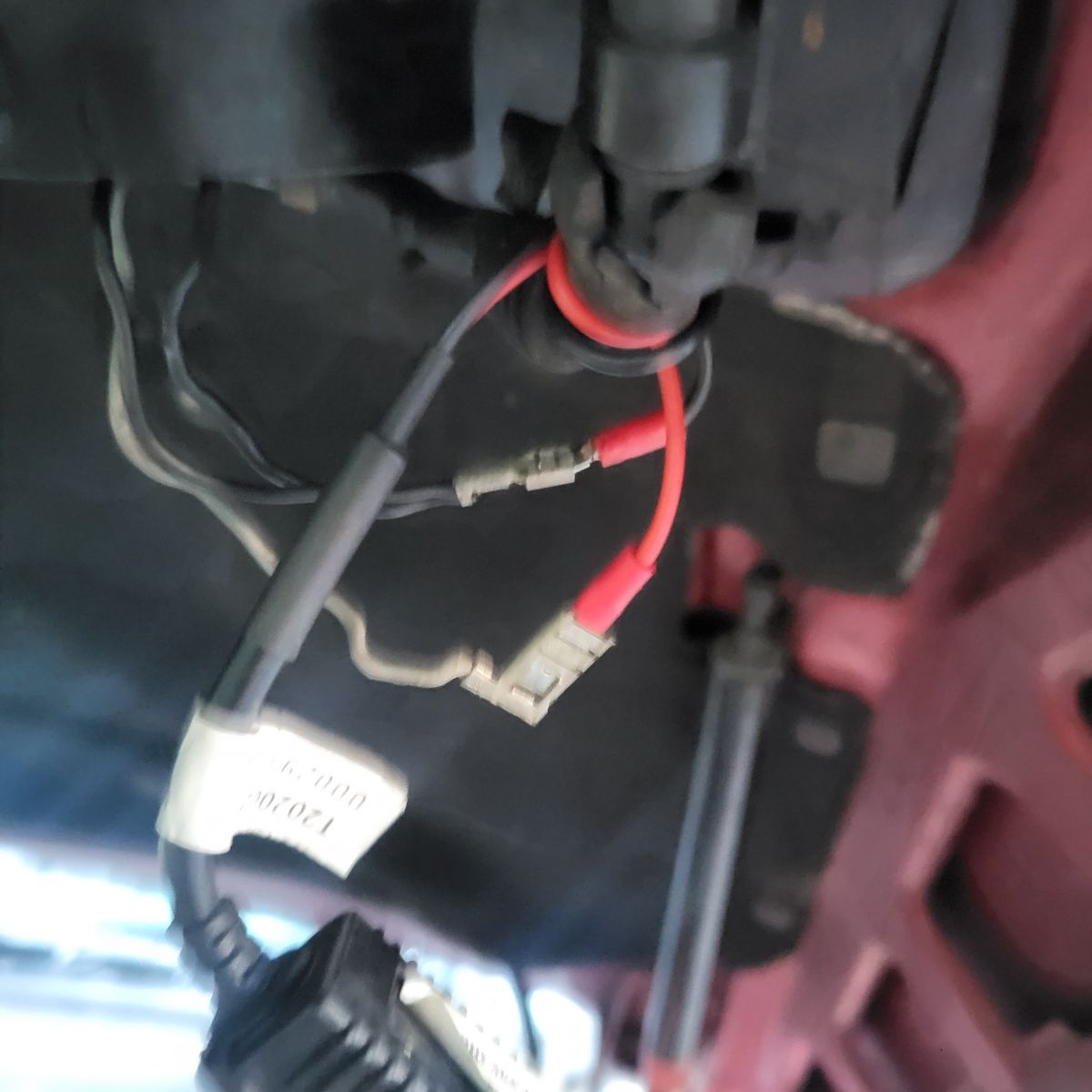

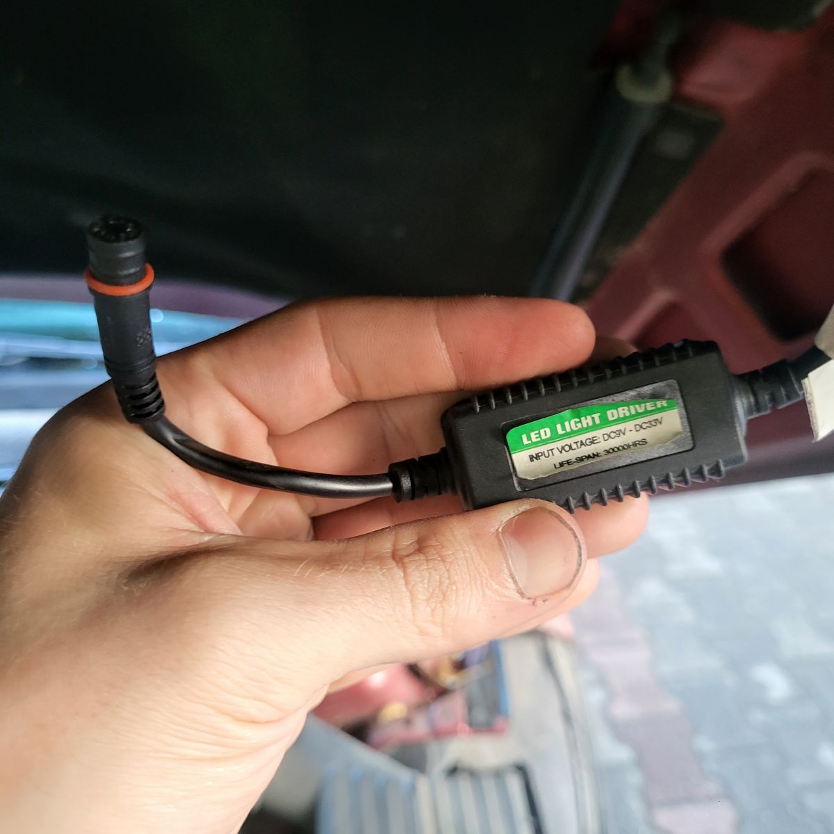

    No a jak bym miał wrócić do zwykłych skoro są tam sterowniki led. Dam radę sam to ogarnąć? To bym potrzebował jakąś przełączkę pod zwykle h1. Identyfikacja i zakup 4-pinowej żarówki na kablu
  • #12 20667788
    md
    Poziom 41  
    Te sterowniki są wpięte do tradycyjnej wtyczki. Odłączasz sterownik i podpinasz tradycyjną H1 bezpośrednio. Chyba, że jakiś magik zrobił kaszanę w instalacji.
    Przyjrzyj się dokładnie wtyczkom, do których wpięte są sterowniki LED.

    Już wysłałem zdjęcie wyżej. Są dwie wtyczki.
  • #14 20667806
    md
    Poziom 41  
    Jeżeli nie ma tam oprawki żarówki, trzeba by ją kupić np. na autozłomie i podłączyć. Żarówka musi być stabilnie zamontowana w lampie.
