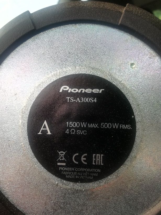

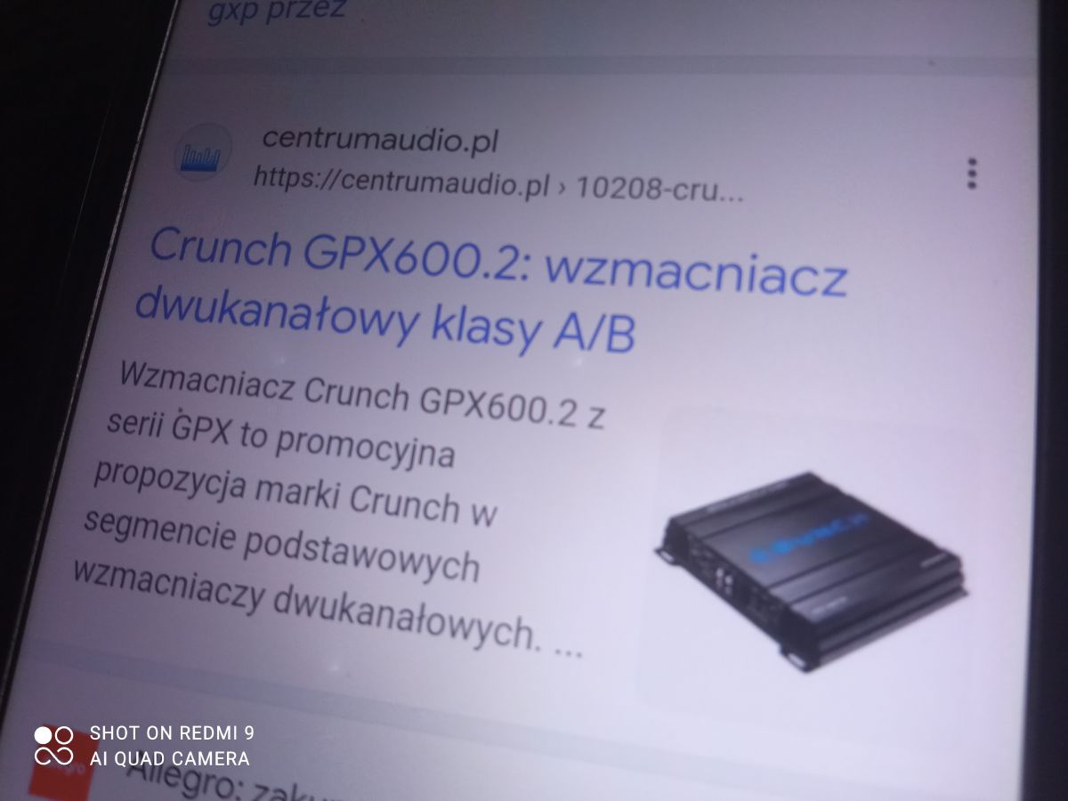

    Proszę o pomoc jak dostroić wzmacniacz Crunch i z tym typem głośnika (zdjęcia poniżej), bo gra ale wydaje się że za słabo gra

    Umieścić głośnik we właściwie zaprojektowanej dla niego obudowie.

    Wzmacniacz jest za słaby do tego głośnika.

    Ok dzięki .jakiej wielkości powinna być skrzynia?

    Jaki powinien być wzmacniacz ?
  • #5 20667843
    milejow
    Przyjmuje się, że do poprawnej kontroli nad głośnikiem wzmacniacz powinien mieć przynajmniej 80% mocy RMS głośnika
