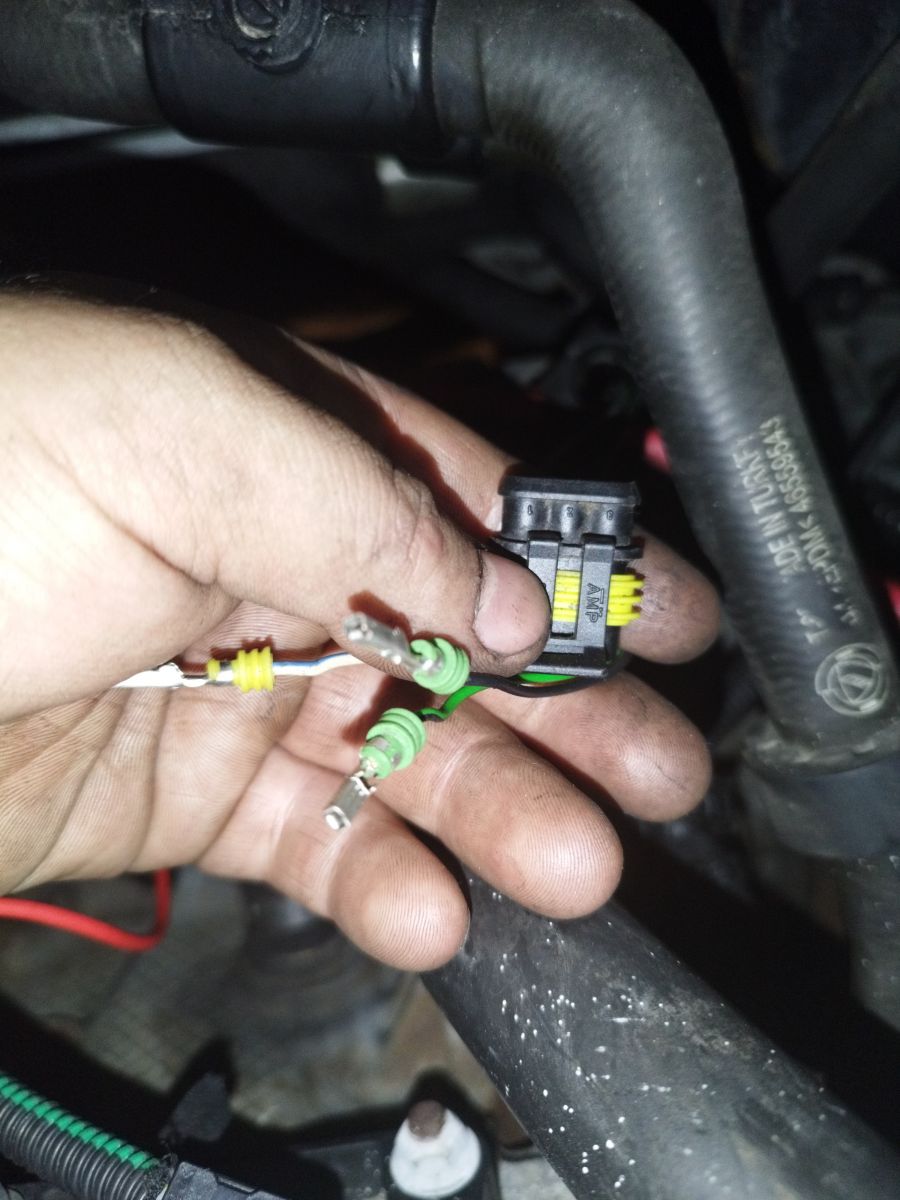

    Wyrwałem przewody z kostki czujnika prędkości, może ktoś wie jak je z powrotem włożyć.
    Fiat Doblo 1.9, ułożenie przewodów we wtyczce do czujnika prędkości

    W tej czarnej kostce masz trzy otworki, w te otworki wkładasz widoczne metalowe końcówki, do jednego otworu wkładasz tylko jeden kabelek. Masz tylko sześć możliwości kombinacji, no to do dzieła.

    Tyle to ja wiem jak rozpoznać który idzie na licznik który to plus bo dwa mi pokazują napięcie zielony i żółty

    Zamykam temat; żółty plus, zielony sygnał, fioletowy minus.
